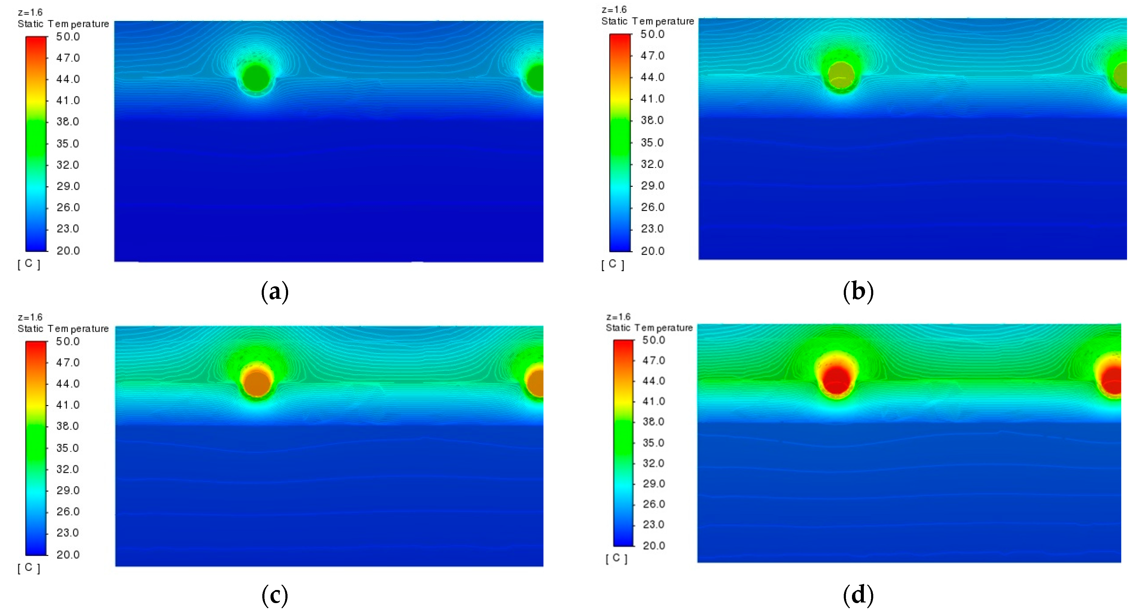

    po trzecie (nadal primo) - na Rysunku 19 - do którego odwołuje się ten akapit - nie widać żadnej folii (a przynajmniej rozkład temperatury nie wskazuje na jej istnienie

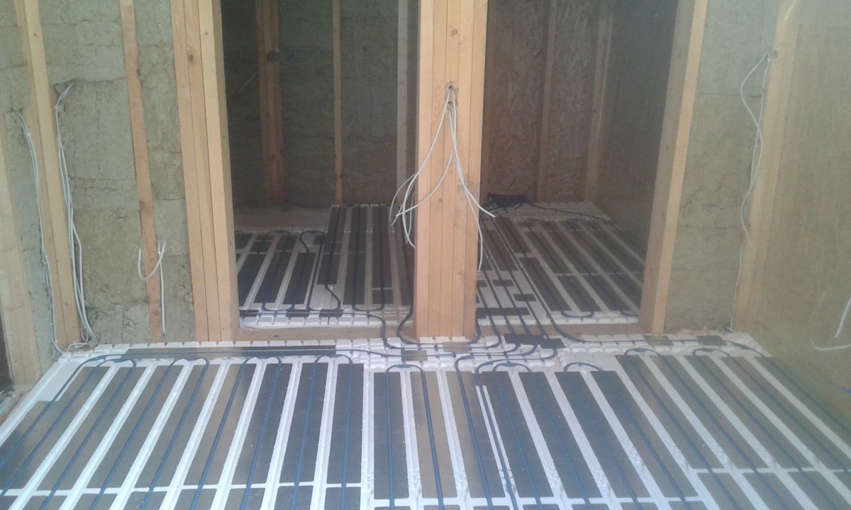

    @slavik78 Już dziękowałem Ci za wyszukane artykuły jednak teraz upewniłem się, że mam do czynienia z osobą, która nie zajmuje się podłogówką od strony praktycznej.
    W Polsce, a przynajmniej w moim regionie, olbrzymia większość podłogówki układana jest metodą "mokrą" czyli patrząc od dołu: stryropian, folia, rury i na końcu "mokry" beton. I dokładnie takiej metody dotyczy moje pytanie. Ile i dzięki jakim zjawiskom fizycznym zyskujemy energetycznie na tym, że folia jest "błyszcząca" a nie na przykład czarna. Praktycy, którzy tutaj się wypowiadali nie mieli problemu ze zrozumieniem o co mi chodzi.
    Ty najpierw zaproponowałeś artykuł gdzie folia używana była w przegrodzie ze szczeliną powietrzną, a później na artykułach o metodzie suchej lekkiej.
    Tu masz przykład jak wygląda w praktyce metoda sucha lekka
    https://kan-therm.com/pl/system/tbs
    poniżej realne zdjęcie z jednej z realizacji
    Suchy system ogrzewania podłogowego z panelami i metalowymi promiennikami.
    jak się przyjrzysz zauważysz tam specjalne metalowe radiatory/promienniki i to właśnie na nich skupia się tak promowany przez Ciebie tekst - i jak można oszczędzić na materiale zamieniając blachę na folię w bodajże polipropylenowej otoczce oraz co odróżnia ją od metody mokrej.
    Praktycy z podstawową wiedzą fizyczną nie muszą nawet czytać tekstu - wystarczy że rzucą okiem na rysunki symulujące rozkład temperatur
    Symulacje rozkładu temperatury dla różnych wariantów ogrzewania podłogowego
