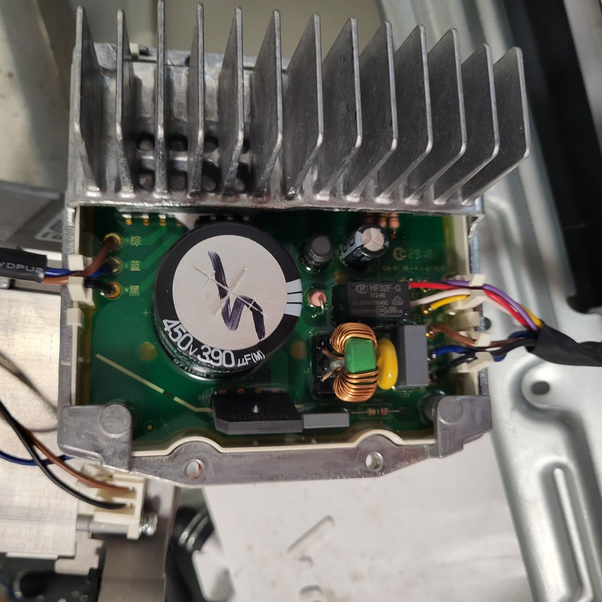

    Pozostaje Ci szukanie na YouTube bo wejścia w tryb serwisowy nikt Ci nie udostępni. To zbyt nowy sprzęt. Jest spore prawdopodobieństwo, że uszkodził się falownik sterujący pracą silnika, ale oczywiście może być inna przyczyna awarii.

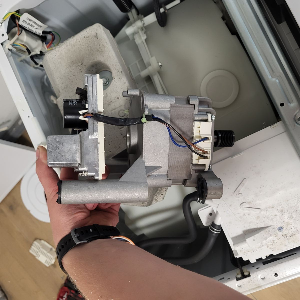

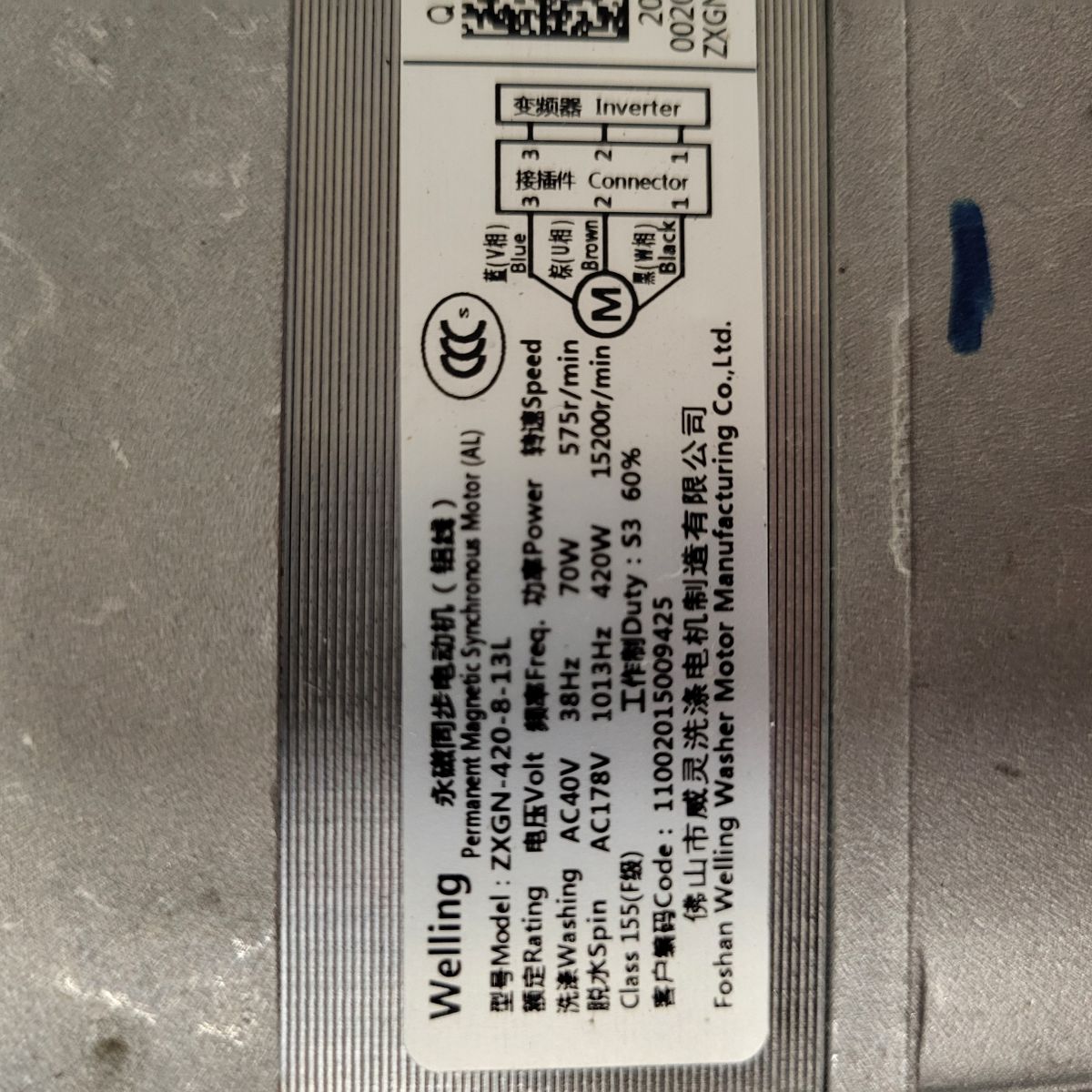

    Silnik wygląda tak, niestety aż szkoda praleczki, taka świeża, niezgnita. Niestety już widzę, że będzie ciężko z nią, jak widzę, że trzeba zgrać silnik z resztą pralki. Co prawda dla mnie ta usterka jest dość dziwna, że pralka nic nie robi poza blokadą drzwi. Bardziej mi to wygląda na uszkodzony moduł programatora, bo jakby wybiła wszystko, tylko nie kręciła silnikiem, to bym jeszcze zrozumiał, a tak ciężko temat, ale jeszcze chwilę powalczę z nią.

    Dopóki nie poznasz kodu błędu to nie stwierdzisz co tak naprawdę jest przyczyną usterki. Wejdź na YouTube i szukaj a może ktoś zamieścił procedurę wejścia w tryb serwisowy. Czy silnik obraca się lekko bez oporów gdy pralka jest odłączona od zasilania? Jeżeli tak to sprawdź czy jak podłączysz pralkę do sieci silnik stawia opór przy próbie obrotu dłonią. Spróbuj to: https://youtu.be/n3stL4O3Joc?si=X8_LIw5HIKDOMVIZ
