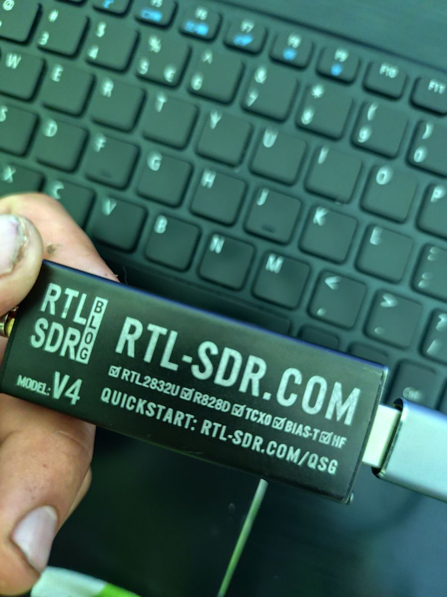

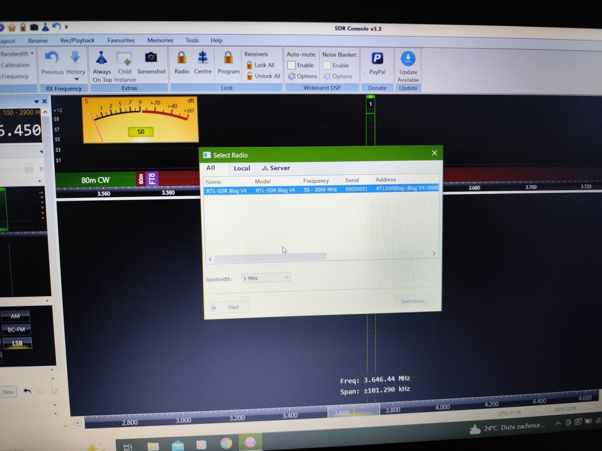

    Witam mam problem z RTL sdr a raczej programem sdr console program zawiesza się przy wyborze sdr RTL v 4 i nic nie słyszy
    Okno programu SDR Console z otwartym wyborem tunera RTL-SDR Blog V4
    Tuner RTL-SDR V4 trzymany nad klawiaturą laptopa co dziwne po tym jest problem z wyłączeniem aplikacji ... Sterowniki były aktualizowane do najnowszych przy pomocy zadig ... Przy innych programach pracuje normalnie bez problemów takich jak Sharp czy sdr++ jakieś sugestie jak naprawić ten uporczywy problem ? By móc normalnie korzystać z console ? Pozdrawiam 🫡

    Niestety zainstalowanie sdr console e wersji beta nie rozwiązuje mi mojego problemu zachowuje się dokładnie identycznie jak przy wersji v 3.3... nie wiem gdzie dalej szukać ewentualnego problemu ...

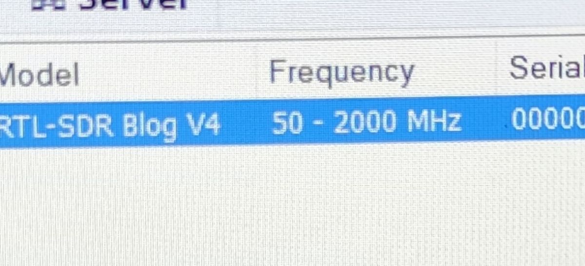

    Zamykam temat w oknie wyboru urządzenia zmieniłem zakres pracy dongla USB ustawiałem od 0 do 2000 MHz i program ruszył dziękuję wam za pomoc poprostu jesteście prze the best żaden z was by się nie domyślił o co kaman
    Screen dla uwagiFragment ekranu z wybranym urządzeniem RTL-SDR Blog V4 o zakresie 50–2000 MHz
