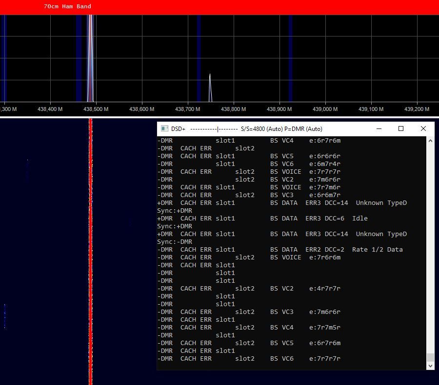

    Męczę się i męczę i już nie mam pomysłów. Walczę z DSDPlus + SDRSharp i bardzo kiepsko dekoduje mi DMR, a D-STAR wcale. 2 przemienniki mają sygnał "do kołka" nawet na radio ręcznym. Szerokość pasma ustawiłem na 13 kHz, powyłączałem wszelkie możliwe filtry. Częstotliwość wydaje się idealna (mam adapter RTL SDR v3 z temperaturową kompensacją częstotliwości). DSD prawidłowo rozpoznaje modulację (D-STAR lub DMR).
    Czy macie jakieś pomysły, co należy sprawdzić/poprawić? Mam na razie zrzut ekranu z pasma 170 MHz, ale przypuszczam, że tu jest założony jakiś klucz dla DMR.

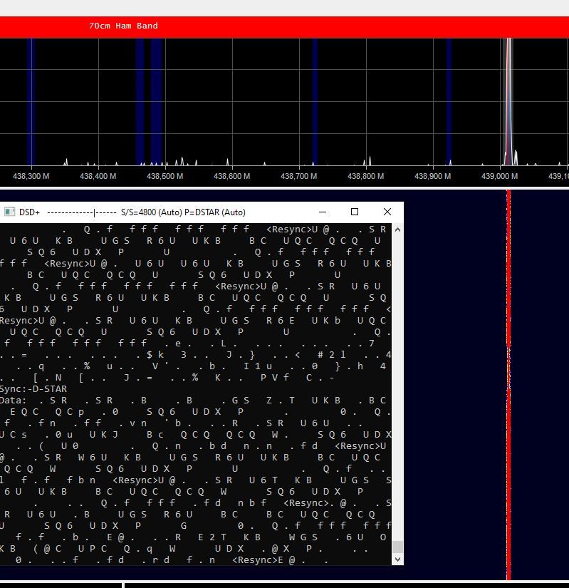

    Nagrałem dziś D-STAR, sygnał soczysty, szerokość pasma 12,5 kHz, wszystkie filtry wyłączone... I niestety widzę na DSD+ tylko krzaki, choć widać jakieś znaki np SQ6UDX...
    Załączam nagranie z Baseband Recorder - opcja baseband.
    DSD PLUS - problem z dekodowaniem transmisji cyfrowej
    • SDRSharp_20201111_120224Z_438437500Hz_IQ.wav (95.59 MB) Musisz być zalogowany, aby pobrać ten załącznik.

    Sygnał jak widzę mocny problem z filtrem. Jak masz stary sdrsharp i zrobiłeś jak pisze w mojej instrukcji to powinno wszystko działać dobrze. W nowym sdrsharp bez zainstalowanych dodatkowych pluginów jakie się znajduja na stronie sdrsharp również powinno być wszystko ok. Problem pojawia się jeśli masz nową wersję sdrsharp i zainstalowałeś ten pakiet pluginów. Pomimo ustawienia wszystkiego jak w instrukcji DSD+ może mieć problem z dekodowaniem ponieważ nie wszyscy o tym wiedzą, ale jest jeszcze jeden filtr w pluginach, który z automatu jest włączony, nosi nazwę "Audio procesor". Polecam go wyłączyć. Co do krzaczków D-STAR to niestety wersja podstawowa wersja DSD+ tak ma za to polecam uruchomić sobie mały programik dekodujący jedynie tylko tekst D-STAR jest w załączniku.
    • dstar.rar (47.19 KB) Musisz być zalogowany, aby pobrać ten załącznik.

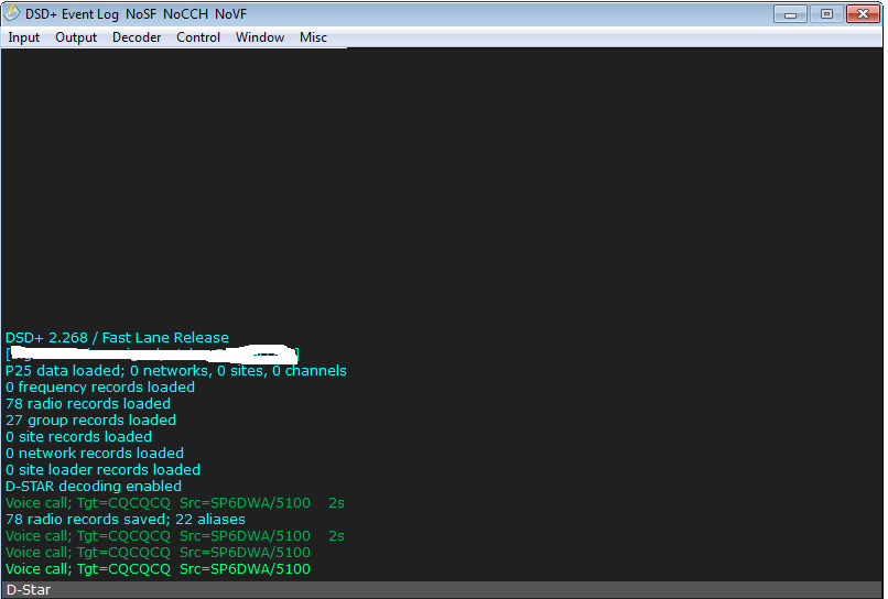

    Jap napisał:
    Nagrałem dziś D-STAR...I niestety widzę na DSD+ tylko krzaki..
    W bezpłatnej wersji 101 tak jest:
    D-STAR decoding enabled
    Sync:-D-STAR
    Data: U @ . . S R U 6 U K B U G S R 6 U U K B B C U Q C Q C Q U S P 6 U D W A U 5 1 0 0 0 Q . f f f f f f f f f f <Resync>U @ . . S R U 6 U K B U G S R 6 U U K B B C U Q C Q C Q U . S P 6 U D W A U 5 1 0 0 0 Q . f f f f f f f f f f <Resync>U @ . . S R U 6 U K B U G S R 6 U U K B B C U Q C Q C Q U S P 6 U D W A U 5 1 0 0 0 Q . f f f f f f f f f f <Resync>U @ . . S R U 6 U K B U G S R 6 U U K B B C U Q C Q C Q U S P 6 U D W A U 5 1 0 0 0 Q . f f f f f f f f f f <Resync>U @ . . S R U 6 U K B U G S R 6 U U K B . @ C U Q C Q C Q U S P 6 U D W A U 5 1 0 0 0 Q . f f f f f f f f f f <Resync>U @ . . S R U 6 U K B U G S R 6 U U K B B C U Q C Q C Q U S P 6 U D W A U 5 1 0 0 0 Q . f f f f f f f f f f <Resync>U @ . . S R U 6 U K B U G S R 6 U U K B B C U Q C Q C Q U S P 6 U D W A 0 U 5 1 0 0 0 Q . f f f f f f f f f f <Resync>U @ . . S R U 6 U K B b K s . s . b . . . I { b @ { ` I . . . J . . . . J . . . J b r B . . . ` . i . . . . . i . . i . Y . . . Z H . s . s p . . . b K . . s . b . . . I . b @ . ` I . . . . . . . . J . . . . b r . . . B ` . i . . i . . i . . i . Y . . . Z H . . . s p . . . b K s . s . b . { . I {
    Sync:-D-STAR
    Data: U @ . . S R U 6 U K B U G S R 6 U U K B B C U Q C Q C Q U S P 6 U D W A U 5 1 0 . 0 Q . f f f f f f f f f f <Resync>U @ . . S R U 6 U K B U G S R 6 U U K B B C U Q C Q C Q U S P 6 U D W A U 5 1 0 0 0 Q . f f f f f f f f f f <Resync>U @ . . S R U 6 U K B U G S R 6 U U K B B C U Q C Q C Q U . S P 6 U D W A U 5 1 0 0 0 Q . f f f f f f f f f f <Resync>U @ . . S R U 6 U K B U G S R 6 U U K B B C U Q C Q C Q U S P 6 U D W A U 5 1 0 0 0 Q . f f f f f f f f f f <Resync>U @ . . S R U 6 U K B U G S R 6 U U K B B C U Q C Q C Q U S P 6 U D W A U 5 1 0 0 0 Q . f f f f f f f f f f <Resync>U @ . . S R U 6 U K B U G S R 6 U U K B B C U Q C Q C Q U S P 6 U D W A U 5 1 0 0 0 Q . f f f f f f f f f f <Resync>U @ . . S R U 6 U K B U G S R 6 U U K B @ C p O . p O . p O . p O . p O . p O . p O . p O . p O . . . l . . l . . l . . l . . l . . l . . l . . l . . l . . l . . l . . l . . l . . l . . l . . l . . l . . l . . l . . l . . l . . l . . l . . l . . l . . l . . l . . l . . l . . l . . l . . l . . l
    Sync: no sync
    decoding score = 0
    Ale już w wersji komercyjnej jest tak:
    Sync:+D-Star e:7r7r6r7m5r5r6r7m7r5r6r7m7r7r7r6m6r7r7r
    Sync:+D-Star e:1314r131
    Sync:+D-Star 40 00 00 Routing: Src:SP6DWA/5100 Tgt:CQCQCQ Dep:SR6UKB B Dest:SR6UKB G
    Sync:+D-Star e:11 Header CRC FAIL
    78 radio records saved; 22 aliases
    Sync:+D-Star e:11 40 00 00 Routing: Src:SP6DWA/5100 Tgt:CQCQCQ Dep:SR6UKB B Dest:SR6UKB G
    Sync:+D-Star Header CRC FAIL
    Sync:+D-Star e:36r6r7r5m6r7r6r6m7r6r7r6m7r6r6r6m
    Sync: no sync
    e:1 40 00 00 Routing: Src:SP6DWA/5100 Tgt:CQCQCQ Dep:SR6UKB B Dest:SR6UKB G
    Sync:+D-Star e:4r2
    Sync:+D-Star e:12111
    Sync:+D-Star e:1 40 00 00 Routing: Src:SP6DWA/5100 Tgt:CQCQCQ Dep:SR6UKB B Dest:SR6UKB G
    Sync:+D-Star e:217r333333333333
    Sync:+D-Star Sync: no sync
    7.0 seconds (112,000 bytes) of synthesized audio appended to 'DSDPlus.wav'
    decoding score = 5800
    DSD PLUS - problem z dekodowaniem transmisji cyfrowejDSTAR.png (19.84 kB)Musisz być zalogowany, aby pobrać ten załącznik.
    DSTAR.wav (343.79 kB)Musisz być zalogowany, aby pobrać ten załącznik.

    Audio procesor był wyłączony. Przejrzałem wszystkie pluginy, czy któryś z nich przypadkiem nie bruździ. Ale jakby jakiś bruździł to D-STAR dało by się Wam zdekodować?
    Hmm, jakoś chyba nie doczytałem co w DMR+ jest dostępne a co nie. Szkoda, że nie można tego przetestować przez kilka dni - później kupić. Na stronie jest to słabo opisane a wręcz piszą tylko, że jeśli chcesz autorów wspomóc to to zrób. Nic o wersji komercyjnej:
    https://www.dsdplus.com/dsdplus-fast-lane-program/
    Załączam DMR
    p.s. A FUSION też idzie czymś ogarnąć?
    p.s.2. A macie porównanie jak w rzeczywistości to działa w porównaniu do dedykowanego trxa? Ja mam tylko Fusion (chyba nie ma czym na SDR zdekodować) i płynie dopiero z chin DMR Retevis (chwilowo jak widać nie dekoduję za często).
    • DMR.wav (96.56 MB) Musisz być zalogowany, aby pobrać ten załącznik.

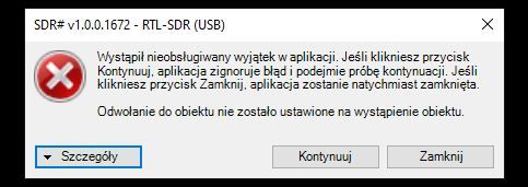

    No to całość mi się od niedawna posypała.... jak dodaję plugin DSD plus to SDR SHARP (<add key="DSD" value="SDRSharp.DSD.DSDPlugin,SDRSharp.DSD" /> nie chce się uruchomić wywalając mi komunikat:
    Szczegółowe informacje na temat wywoływania debugowania w trybie JIT (just in time)
    zamiast tego okna dialogowego znajdują się na końcu tego komunikatu.
    ************** Tekst wyjątku **************
    System.NullReferenceException: Odwołanie do obiektu nie zostało ustawione na wystąpienie obiektu.
    w SDRSharp.DSD.DSDPanel.displayTimer_Tick(Object sender, EventArgs e)

    CodeBase: file:///C:/WINDOWS/Microsoft.Net/assembly/GAC_MSIL/System.Xml.resources/v4.0_4.0.0.0_pl_b77a5c561934e089/System.Xml.resources.dll
    ************** Debugowanie w trybie JIT **************
    Aby włączyć debugowanie w trybie just in time (JIT), plik .config tej
    aplikacji lub komputera (machine.config) musi mieć
    wartość jitDebugging ustawioną w sekcji system.windows.forms.
    Aplikacja musi być również skompilowana z włączonym
    debugowaniem.
    Na przykład:
    <configuration>
    <system.windows.forms jitDebugging="true" />
    </configuration>
    Gdy debugowanie JIT jest włączone, wszystkie nieobsługiwane wyjątki
    są wysyłane do debugera JIT zarejestrowanego na komputerze
    i nie są obsługiwane w tym oknie dialogowym.
    #14 19126610
    don_viking
    Posty: 562
    Pomógł: 14
    Ocena: 136
    Prawdopodobnie plugin dsd+ jaki chcesz załadować nie jest pod tą wersję sdrsharp. A jak używasz tej wersji sdrsharp ode mnie to tam jest już zainstalowany plugin dsd+ pod tą wersję.
    Jest jeszcze ważna sprawa jeśli używasz dsd+ podstawowej wersji 1.101 to zainstaluj ten plugin.
    http://rtl-sdr.ru/uploads/download/dsd.zip
    A jeśli uzywasz wersji dsd+ płatnej wersje powyżej 1.101 to zainstaluj poniższy plugin powinno Ci zadziałać.
    http://www.radioscanner.ru/uploader/2018/fixdsdinterface.zip
    A nie prościej jest uruchomić dsd+ osobno nie przez plugin w sdrsharp?
    Ja pluginu nie używam bo czasem gubi bufor. Mam napisany plik ".bat" i nim uruchamiam dsd+. Oto przykładowa ścieżka pliku uruchamiającego.
    "DSDplus -M32 -fa -v4 -u32"
    Tworzysz sobie taki plik pod nazwą np. DSDplus.bat w nim masz tą ścieżkę powyżej i uruchamia Ci się program i obsługą automatycznego wykrywania modulacji.
