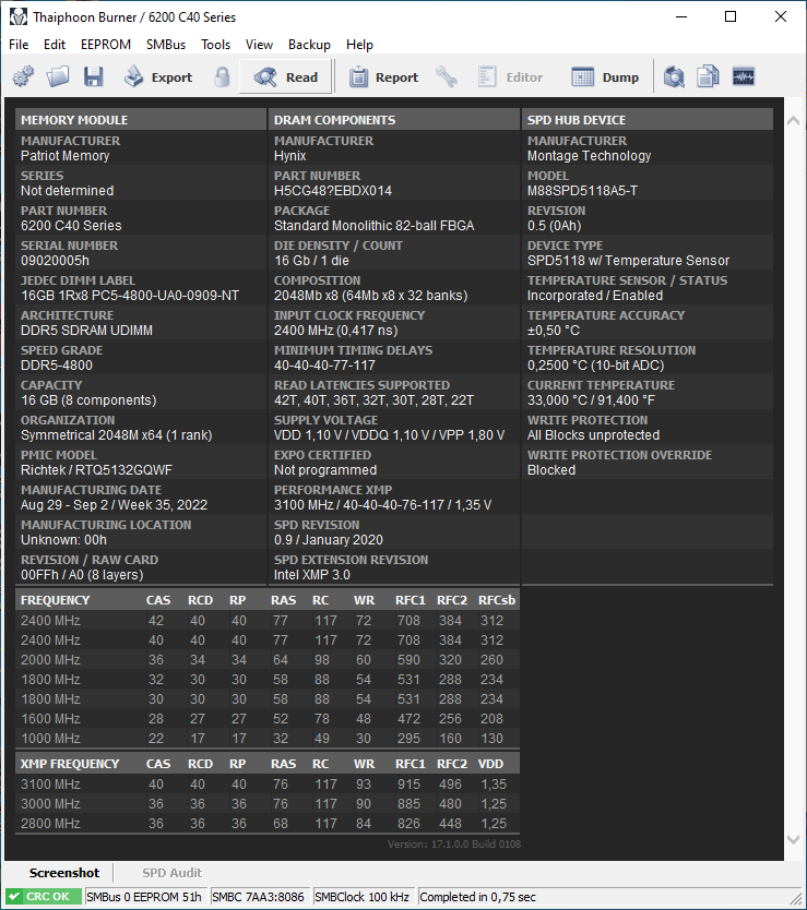

    Podaj opis ze stickera lub pudelka tych DDR5
    np.
    PVV532G640C32K czyli 32GB (2 x 16GB), DDR5 6400 (PC5 51200)
    PVV532G600C36K czyli jak wyżej + PC5-48000 (6000MHz)
    PVV532G620C40K
    JEDEC: 4800 MHz 40-40-40-76;
    XMP №1: 5600 MHz 36-36-36-68;
    XMP №2: 6000 MHz 36-36-36-76;
    XMP №3: 6200 MHz 40-40-40-76;
    Zrzut ekranu programu Thaiphoon Burner pokazujący szczegóły pamięci DDR5 6200 C40
    Zobacz co "mówi " o kol. DDR5 program Thaiphoon Burner
    Link
    Płyta Link wspiera
    14th and 13th Generation Intel® Core™ i9/i7 Pocessors:
    - Support for DDR5 7600(O.C.) /7400(O.C.) /7200(O.C.) /7000(O.C.) /6800(O.C.) /6600(O.C.) / 6400(O.C.) / 6200(O.C.) / 6000(O.C.) / 5800(O.C.) / 5600 / 5400 / 5200/ 4800/4400 MT/s memory modules
    13th Generation Intel® Core™ i5/i3 and 12th Generation Intel® Core™, Pentium® Gold and Celeron® Processors:
    - Support for DDR5 4800/4400 MT/s memory modules
    Ile wspiera dla cpu i5 14th gen ? > nie podano !
    !!! dla innych producentów płyt na z790 dla tego cpu podaja DDR5 max. 6000MT/s
    When using DDR4 memory, the Core i5-14600KF CPU officially supports memory speeds up to 3200 MT/s. This maximum speed means that stock DDR4 performance will be maximized using DDR4-3200 memory.
    When using DDR5 memory, the Core i5-14600KF CPU officially supports memory speeds up to 5600 MT/s. This maximum speed means that stock DDR5 performance will be maximized using DDR5-5600 memory.

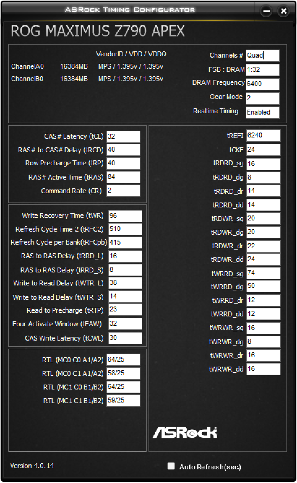

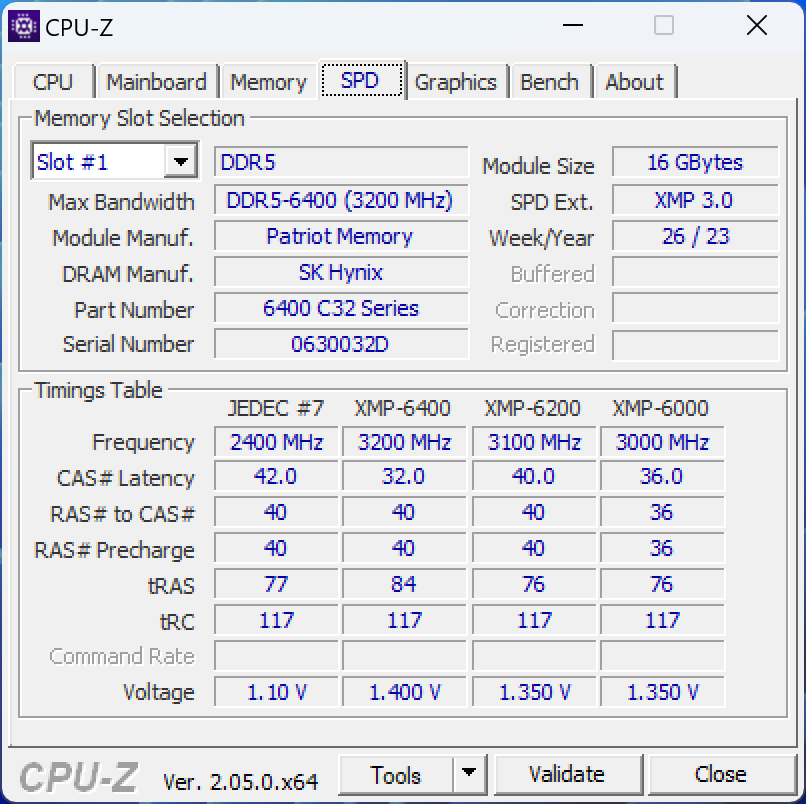

    To zrzut SPD kol pamieci PVV532G640C32K
    Zrzut ekranu CPU-Z pokazujący dane SPD pamięci DDR5 Patriot 6400 C32 16 GB

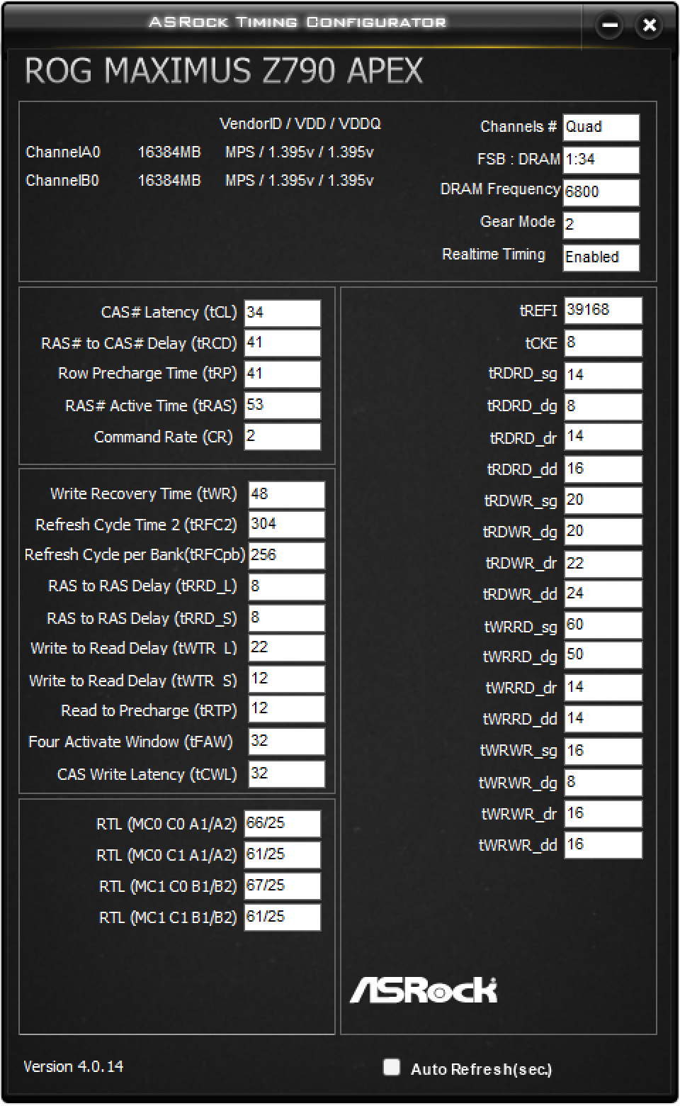

    Patriot Viper Venom DDR5-6400 zarówno w wariancie 2×16 GB, jak i 2×32 GB są oparte na układach SK Hynix m-die,..
    To z plyty Asrock z790, zestaw 2x 16 Gb, profil xmp1
    Zrzut ekranu z ASRock Timing Configurator dla pamięci DDR5-6400 z opóźnieniami 32-40-40-84
    Recznie ustawione tajmingi (obnizono : 32-39-39-51) dla xmp1
    Zrzut ekranu z programu ASRock Timing Configurator z ustawieniami RAM DDR5.
    To OC dla 2x16
    Zrzut ekranu z ASRock Timing Configurator z ustawieniami DDR5-6800
    p.s
    Dla Asrock .. Patriot Viper Venom DDR5-6400 2×16 GB udało się uruchomić w trybie DDR5-6800 tylko ze schematem opóźnień 34-41-41-53, podobny zestaw 2×32 GB ( PVV564G640C32K)) stabilnie pracował z taktowaniem 32-40-40-52.
