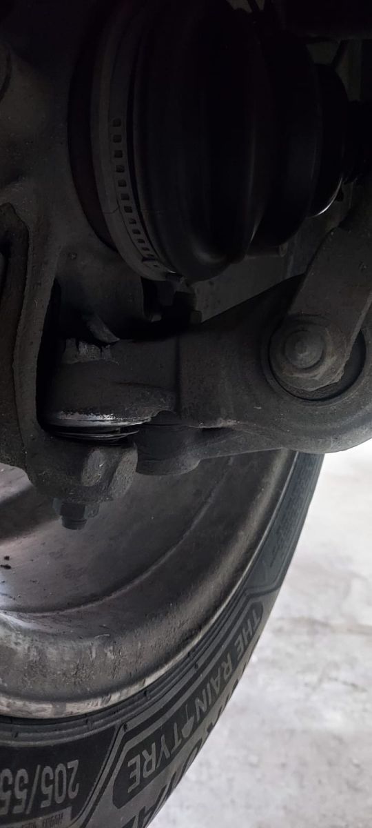

    Witam, po jakimś czasie, zaczęło skrzypieć z prawej strony strony w kole Passat B5 FL 2001 rok. Po pewnym czasie, skrzypienie ustało. Wjechałem na kanał, sprawdzić co się dzieje. Sworzeń wywalił dziurę w wahaczu od góry (dolny wahacz zawieszeni). Moje pytanie, czy mogę tak jeździć awaryjnie bo mechanika, mam dopiero na 10 września? Cała masa dociska, teraz strzela, po pewnym czasie, jak parkuję lub skręcam kołami. Wiem, że trzeba wymienić jak najszybciej, ale nie potrzebuję takich odpowiedzi.
    Uszkodzony dolny wahacz z widocznym wyłamaniem przy sworzniu w zawieszeniu Passata B5

    bez urazy, ale ile jeździłeś z tym "skrzypieniem" i w jaki sposób do tego doszło?
    Jazda z czymś takim to nie tylko proszenie się o kłopot, ale stwarzanie zagrożenia innym, nie wiadomo kiedy to się np. wypnie, a wtedy nie masz kontroli.

    >>21637718 Myślałem, że to jakaś guma skrzypi. Nie mam pojęcia, jak może się wypiąć, skoro tam trzyma śruba, która trzyma.

    Sworzeń może wypaść w każdej chwili, albo pęknie wahacz i koło się położy, ABSOLUTNIE NIE możesz jechać gdziekolwiek !

    Już wszystko wiadomo: nie można się wychylać w trasę tym autem.
