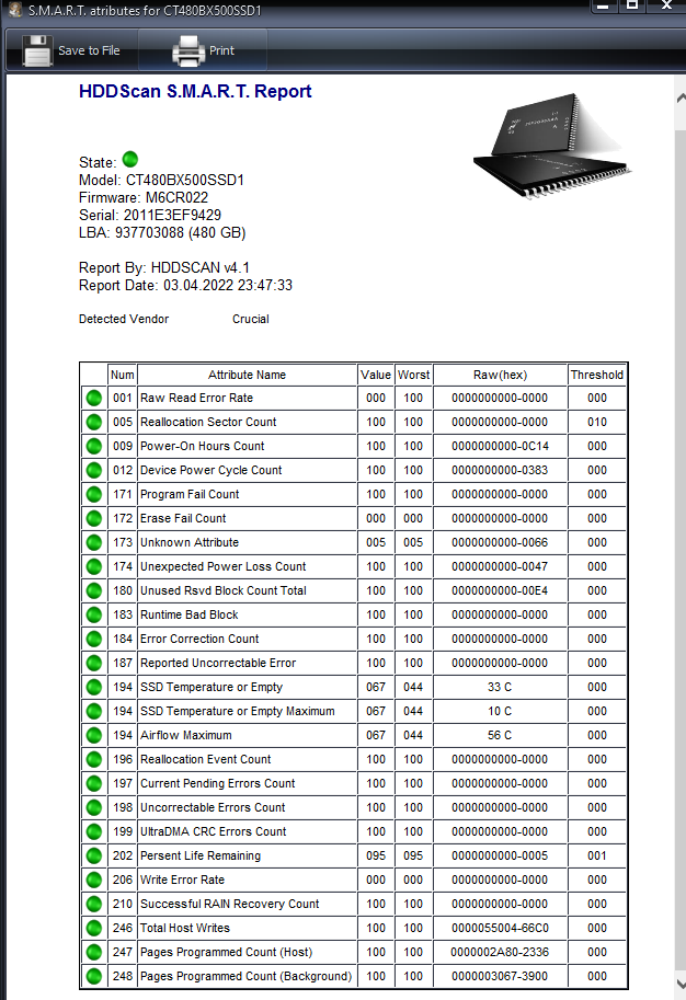

    Od sprawdzenia temperatur należy rozpocząć diagnostykę podobnych problemów. Dalej warto podmienić zasilacz dla testów, sprawdzić pamięć RAM memtestem, można zrobić też szybie sprawdzenie dysku (tylko SMART na początek).

    test smart dysku
