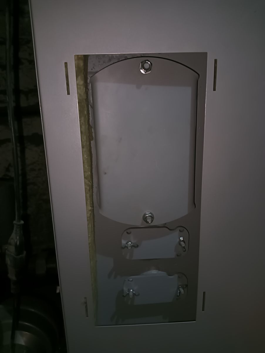

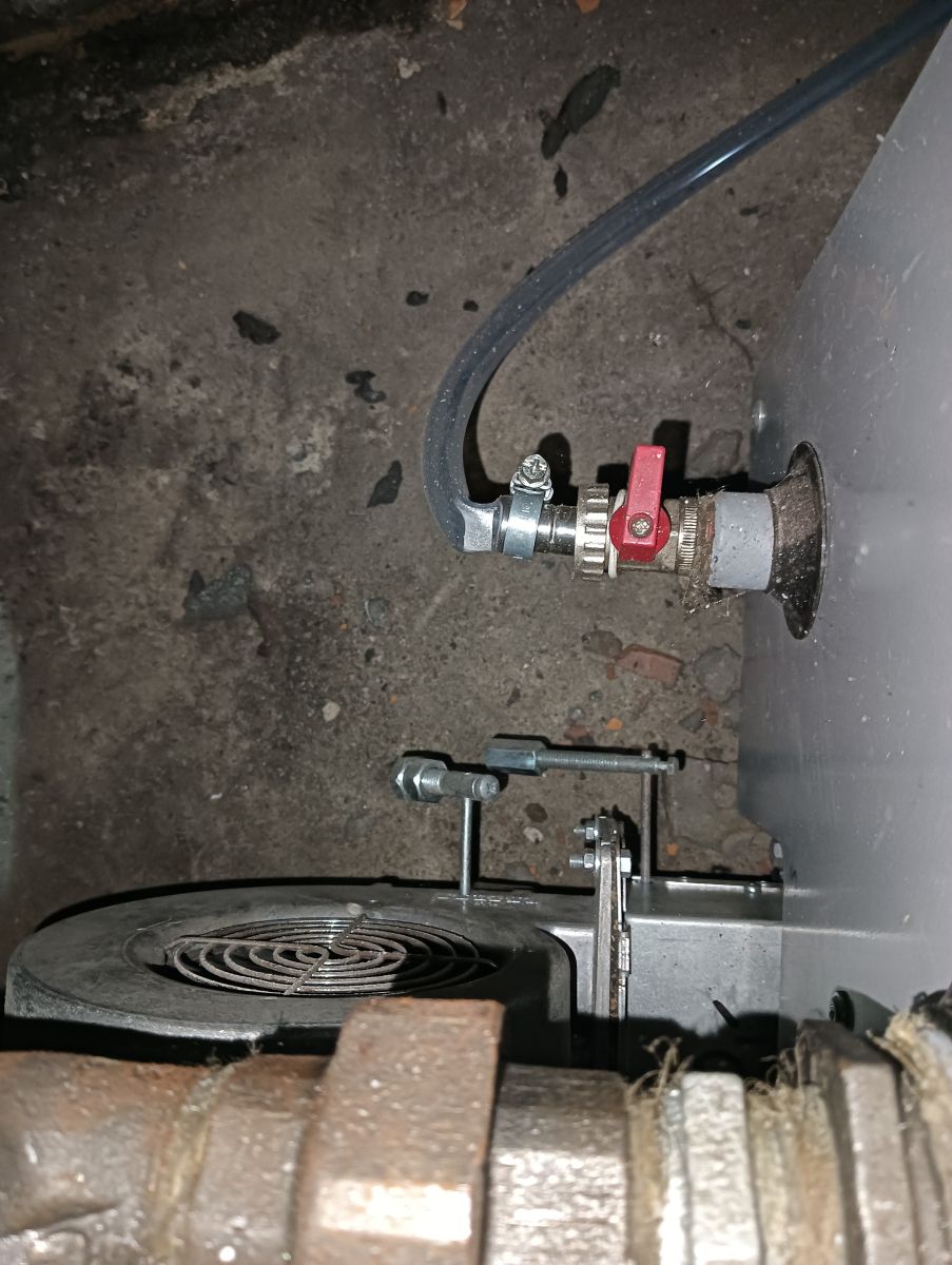

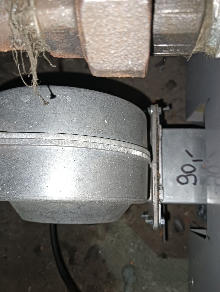

    Witam Was. Potrzebuję Waszej pomocy. Przed weekendem wymieniłem piec centralnego ogrzewania, kupując Zębiec Wenus Eco 11 kW. Hydraulik podłączył go do instalacji, jednak nie robiłem próby palenia, gdyż musiałem zaczekać na murarza, by wymurować od nowa osadzenie rury przedłużającej do komina, by lekko odsunąć kocioł od ściany, by lepiej było wyczyścić komin. Zastosowaliśmy rurę z blachy kwasoodpornej średnicy 120 mm. Dzisiaj nadszedł moment rozpalenia na próbę i jest problem. Mianowicie po uruchomieniu wentylatora zamontowanego na adapterze, przepustnica powietrza wtórnego (małe drzwiczki w drzwiach popielnika) wypycha popiół oraz iskry (nie ma znaczenia, czy moc wentylatora jest ustawiona na 1 czy 10, jest tak samo), kolejnym kłopotem jest to, że tak jak przepustnica dym oraz popiół wydobywają się spod wyczystek po obu stronach pieca. Mam do Was ogromną prośbę, czy ktoś mógłby mi podpowiedzieć, co robię źle lub co mam poprawić, by działało to, jak powinno. Za każdą pomoc będę niezmiernie wdzięczny.

    AI: Czy komin był czyszczony przed montażem nowego pieca? W jakim stanie jest komin (czy nie jest zatkany lub zanieczyszczony)?
    Komin murowany, drożny, czyszczony, z widocznym światłem od piwnicy do dachu.
    AI: Czy sprawdzałeś ciąg kominowy przed rozpaleniem – czy jest odpowiedni, czy może występuje ciąg wsteczny? Jeśli tak, to w jaki sposób był sprawdzany?
    Sprawdzany przez kominiarza.

    Może to tylko sugestia, ale bywa, że w kominie przez jakiś czas nieużywanym, przy pierwszym rozpalaniu dym nie chce iść do góry, a dopiero, gdy komin się trochę ogrzeje(lub wysuszy) dym zaczyna byc odprowadzany.

    Jeżeli pomieszczenie z kotłem jest chłodniejsze od otoczenia, to w kominie na dole jest korek z chłodnego, ciężkiego powietrza. Czasem ciężko to ruszyć. Ja też miałem zawsze problem na początku sezonu, a później ciągnął jak trzeba. Tak, jak napisał kolega wyżej - trzeba nagrzać komin. Jeżeli to nic nie da, to wtedy szukać problemu.
