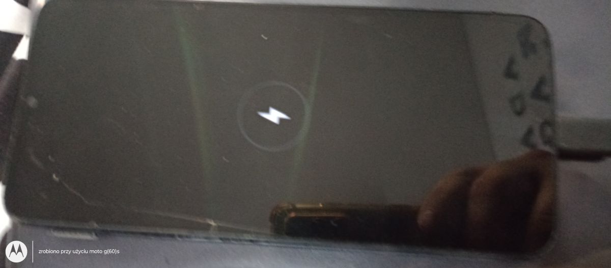

    Pacjent to: REALME RMX3624
    Wymieniony był ekran; po tej operacji telefon się nie włącza.
    Reaguje na ładowarkę, za chwilę wibruje, pojawia się informacja o ładowaniu (tak jak na załączonym obrazku) i się resetuje — i tak od nowa.
    Wiecie, pany, co to może być? To mój pierwszy LCD przekładany.
    Z góry dziękuję za odpowiedź oraz wszystkie podpowiedzi.
    Telefon Realme z ikoną ładowania na ekranie i podłączonym kablem USB
    AI: Ekran, który założyłeś, to oryginał czy jakiś zamiennik?
    Zamiennik.
    AI: Podczas przekładki sprawdzałeś, czy wszystkie taśmy i złącza dobrze siedzą, nic nie uszkodziłeś albo nie zauważyłeś czegoś podejrzanego przy baterii czy płycie?
    Nic nie przykuło mojej uwagi, ale jeszcze raz zaraz rozbiorę, zobaczę

    bublinidgl
    Posty: 2
    Rozwiązaniem problemu była uszkodzona bateria.
    Była dziabnięta wkrętakiem.
    Wymieniłem na inną i zaczęła działać.
