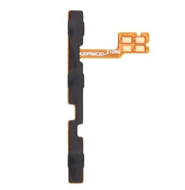

    Witam, mam problem z telefonem Realme RMX3231, gdyż telefon się nie włącza; jak go podłączyłem do ładowarki, pokazuje się ikona ładowania, potem ikona baterii, że jest 100% i nic dalej. Próbowałem wciskać razem guzik power i vol up i nic. Ktoś pomoże?

    Mozliwe, ze uszkodzil sie klawisz wlacznika. Wiekszosc serwisow powinna sobie z tym poradzic, mozesz ew sprobowac wymienic samemu tasme klawiszy bocznych.

    Pomarańczowa taśma fleksowa z trzema czarnymi przyciskami z boku Od tego zacznij. Zmień taśmę, albo swich ON/OFF

    Wiecie, ile może kosztować taka wymiana, bo nie wiem, czy mi się opłaca robić ten telefon, a może spróbować podłączyć go do kompa i flasha spróbować?

    Cenowo około 100 zł

    W czym to pomoże jak fizycznie przycisk uszkodzony?
