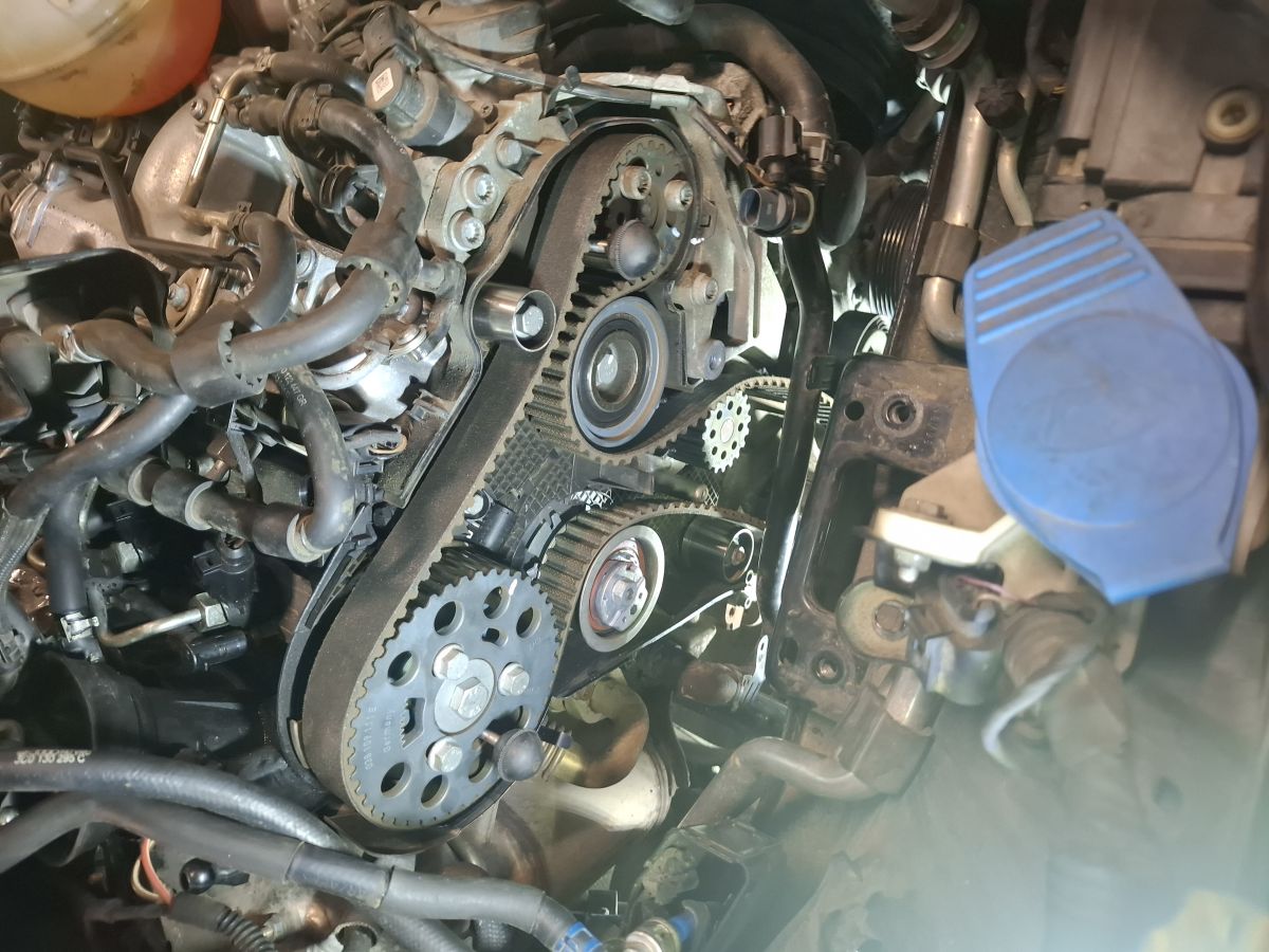

    Silnik Passata B6 2.0 TDI z widocznym układem rozrządu, rolkami i paskiem zębatym
    Witam, panowie. Z jaką siłą dokręcić poszczególne śruby rozrządu w Passat B6 2.0 TDI 170 KM, rok 2008, kod silnika CBBB?
    To znaczy: dwie małe rolki prowadzące (jedna na szpilce z nakrętką, druga ze śrubą).
    Duża rolka prowadząca ze śrubą.
    Napinacz paska na szpilce i nakrętka.
    Pompę wody.
    Oraz koła rozrządu i pompy wysokiego ciśnienia.
    #2 21638481
    JayRo
    Posty: 2434
    Pomógł: 708
    Ocena: 951
    Małe rolki: nakrętka i śrubka 20Nm.
    Duża rolka prowadząca ze śrubą 50Nm + 90°.
    Nakrętka napinacza 20Nm + 45°.
    Pompa wody 15Nm.
    Śruba koła wałka rozrządu 100Nm, plus śrubki fasolek 20Nm + 45°.
    Pompa wysokiego ciśnienia: nakrętka główna 95Nm, i ''fasolki'' 20Nm.
    Szpilki 15Nm.
