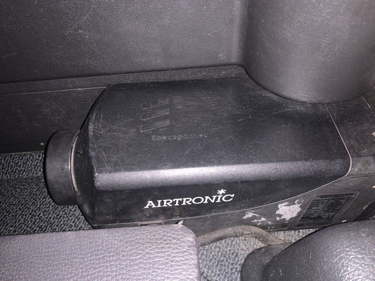

    Dzień dobry,
    Problem z ogrzewaniem postojowym suchym Eberspächer. Włącza się, dmucha ciepło, a po ok. 4 minutach wychładza się tak, że dmucha zimno i się wyłącza.
    Pompka paliwa z początku tyka, potem się wyłącza, gdy Webasto jest bliskie wyłączeniu.
    Co można sprawdzić/zmierzyć, żeby rozwiązać problem?
    Ogrzewanie postojowe Eberspächer Airtronic zamontowane w pojeździe
    Ogrzewanie postojowe Eberspächer Airtronic zamontowane wewnątrz pojazdu
  • #2 21730740
    piotrslask
    Posty: 36
    Czujnik temperatury na piecu był ułamany kabelek
