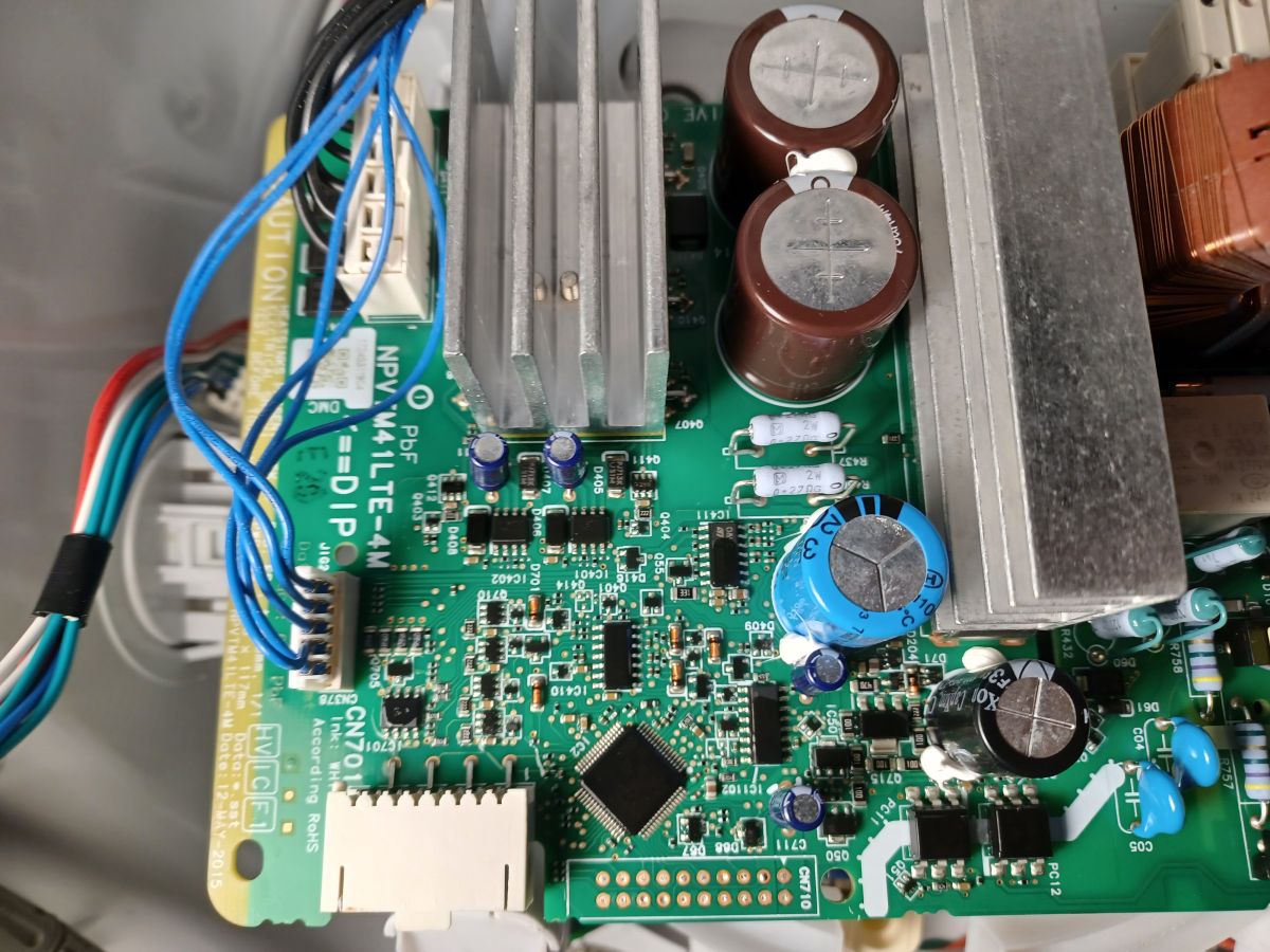

    Dostaje jakieś napięcie zasilające? Na jakie napięcie ten silnik? Pokaż kawałek układu od jego zasilania, przez przekaźnik czy mostek H go zasila?

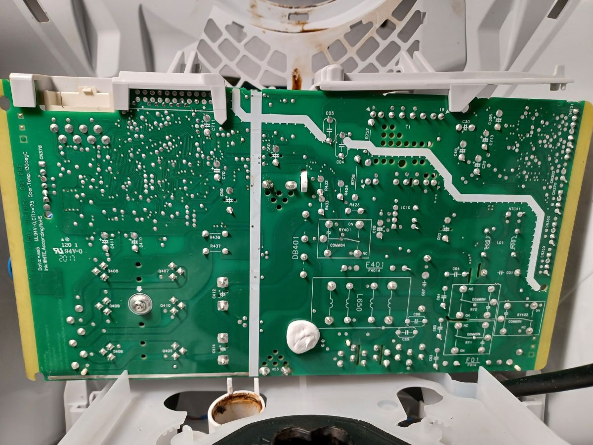

    Tutaj na filmie jego zachowanie w układzie
    Zdjęcie płyty
    Płytka drukowana z kondensatorami, radiatorami i podłączonymi przewodami.
    Zbliżenie na zieloną płytkę drukowaną z układem elektronicznym i ścieżkami lutowniczymi.

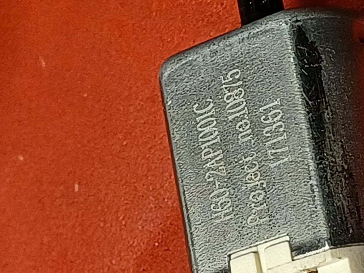

    Zdjęcie modelu silnika
    Zbliżenie na oznaczenie modelu silnika 150-2AP1001C na czarnej obudowie z białym złączem
    I film z silnikiem zasilanym napięciem jak w poprzednim filmie z pomiarem prądu
    Przy ok 4V słychać piski na tulejkach zasilacza, ale wątpie żeby powodowały duży opór i wzrost prądu, choć mogę się mylić.
    Liczę na doświadczenia kolegów, gdyż sam rozkręcam pierwszy raz.

    Przy uruchamianiu TM5 wykonuje test programowy mechanizmu zamykania ramion i to normalne, że jest małe drgnięcie wirnika. Podawane jest napięcie na silniczek prawe/lewe obroty w krótkiej sekwencji i pomiar obciążenia. Test jest negatywny, stąd błąd C153.
    Skoro nie przechodzi testu poza mechanizmem to silniczek do wymiany.
    Spróbuj naoliwić łożyska ślizgowe silniczka, może pomoże.

    Silniczki niedostępne na rynku, nawet jak znajdziesz o podobnych parametrach i wymiarach to nie przejdzie testu, jak pisałem oprogramowanie mierzy prąd obciążenia przy starcie i nawet niewielkie odchylenie spowoduje błąd C153.
    Tylko z demontażu.

    Małe sprostowanie. Silnik raczej nie wykonuje testu lewo/prawo a dąży do otwarcia ramion do momentu, aż układ wykryje wzrost prądu. Uważam tak, ponieważ silnik poza układem załączył się normalnie i działał kilka sekund, po czym wyskoczył błąd C153. Po złożeniu wszystkiego ponownie błąd już nie pojawia się, a mechanizm działa poprawnie. Powodem wytarte tulejki, grafit pomiędzy szczelinami komutatora oraz sporo brudu. Prąd silniczka przy minimalnym napięciu to 50mA i nie wzrasta znacząco kręcąc napięcie do 5V. Można sobie porównać z testem silnika przed naprawą na filmiku powyżej.
