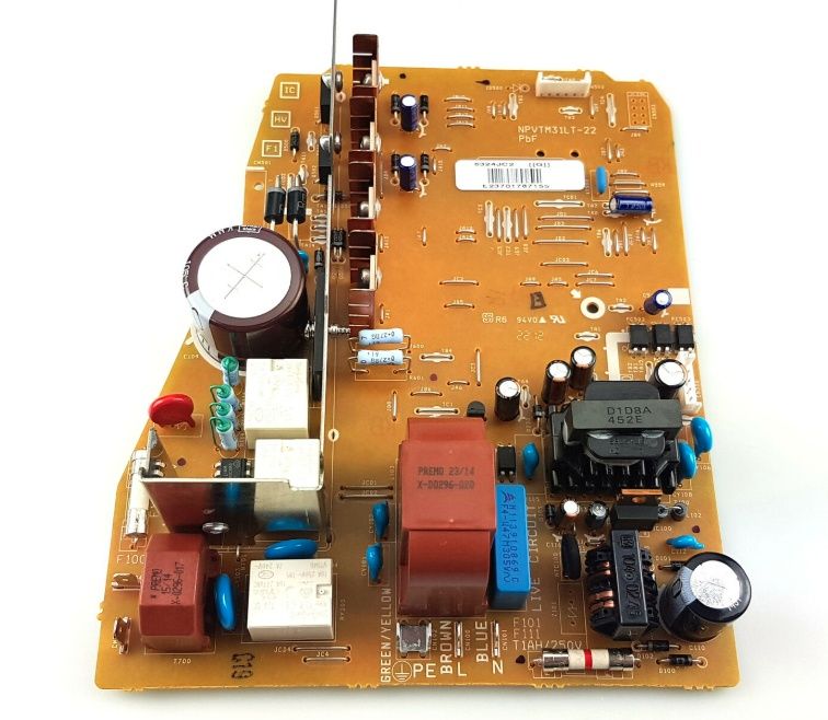

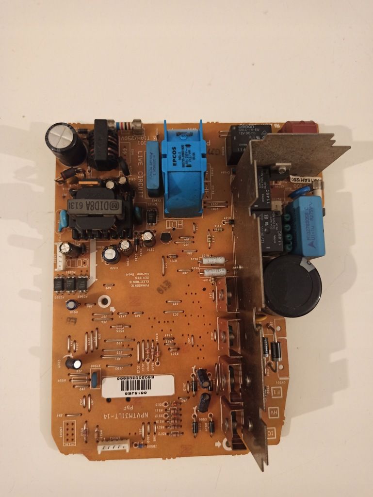

    slawko_k napisał:
    Tylko strasznie głośno "cyka". To dzwiek prądu w uzwojeniach. na filmie słychać.
    Na telefonie pisałem posta teraz na PC jak oglądam to tak jak by faktycznie nie było jakiejś synchronizacji. Jak się nie mylę to chyba silnik BLDC tak ?
    slawko_k napisał:
    MKP nie sprawdzałem ale tylko jednego tam widzę. sprawdzę
    Z tego co widzę płyta główna jest w dwóch wersjach albo i więcej.
    Zdjęcie płytki drukowanej z różnymi elementami elektronicznymi. Płytka elektroniczna z różnymi komponentami na jasnym tle.
    Ty zapewne masz tą z białymi przekaźnikami.
    Patrzyłeś do tego tematu ?
    Dostanie się do płytki w silniku to z tego co widze trochę zachodu z tym jest.

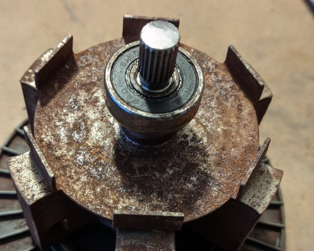

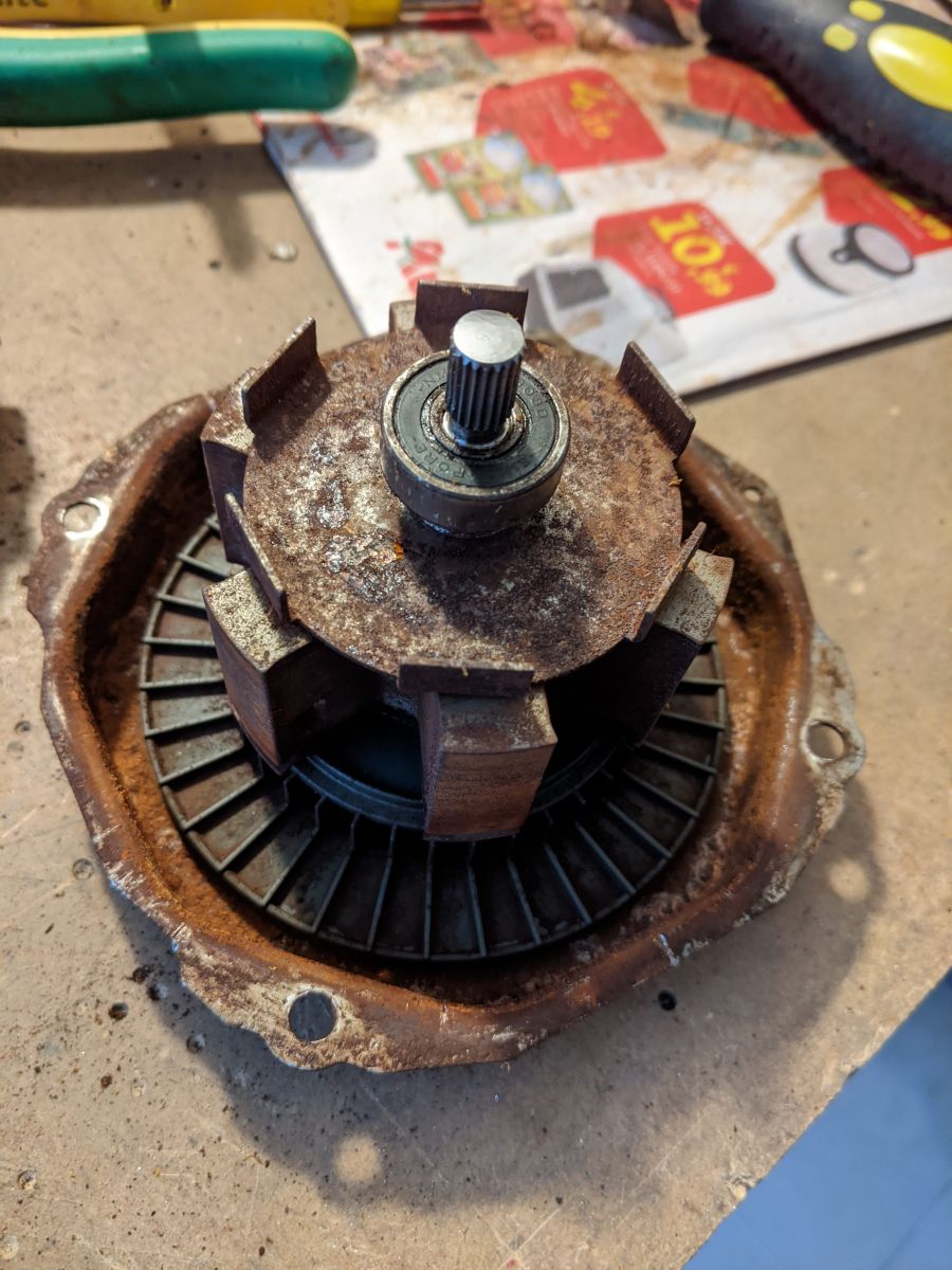

    Film już oglądałęm ale teraz po oglądnięciu jeszcze raz zwróciłem uwagę na 1 szczegół.
    Przed robotą gość ma piercien czujnika inaczej umieszczony niż po robocie
    przed:
    Thermomix TM 31 - Silnik działa skokowo i głośno, słaba moc, co sprawdzić?wirnik..jpg (27.11 kB)Musisz być zalogowany, aby pobrać ten załącznik.
    Po:
    Thermomix TM 31 - Silnik działa skokowo i głośno, słaba moc, co sprawdzić?wirnik..jpg (88.54 kB)Musisz być zalogowany, aby pobrać ten załącznik.
    u mnie jest podobnie jak na zdjęciu pierwszym ale chyba jeszcze bardziej wysunięte.
    Wiesz może jak to ma byc?
    JA to próbowałem przekręcić ale to bardzo mocno siedzi i nie sądzę żeby samo sie przekręciło

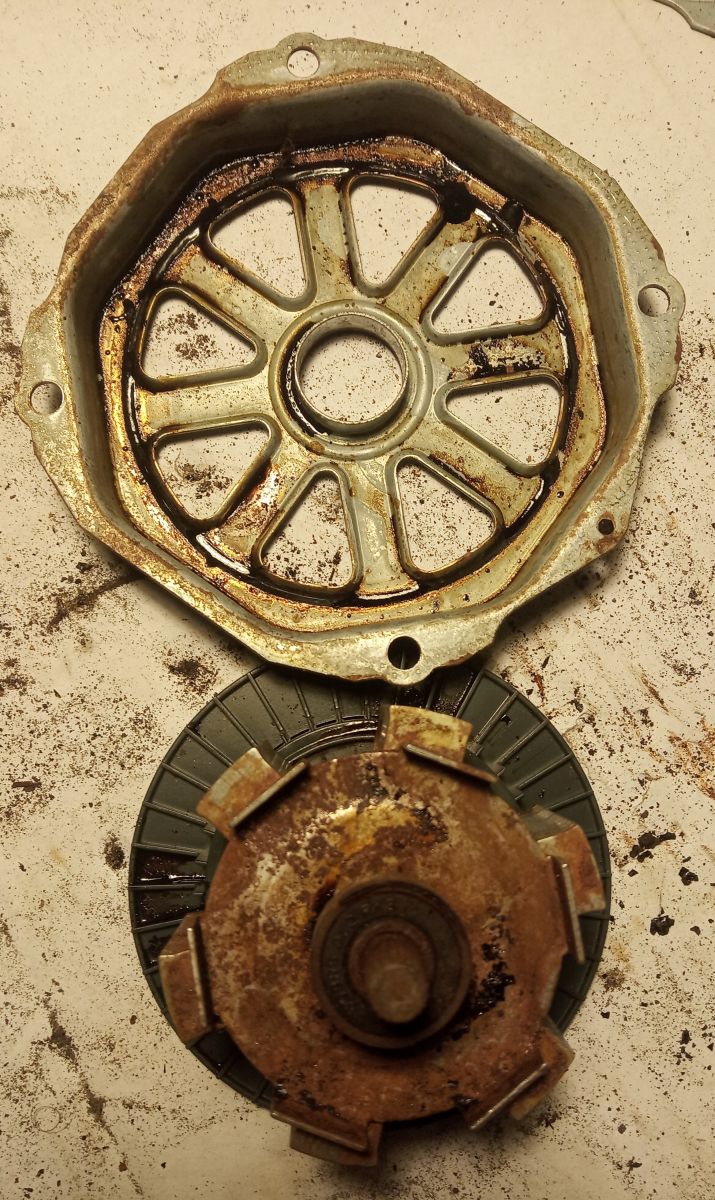

    No właśnie widze teraz kwestia tego czy jest tam jakaś wpustka wgłębienie znacznik pozycjonowania tego ?
    Ale widze że tutaj koleś na początku ma przesunięcie a potem je koryguje względem magnesów czy jak to tam się fachowo nazywa.
    Może to się przesuwa i synchronizacja się zmienia i silnik działa jak działa.
    Zardzewiałe koło z łopatkami i łożyskiem na stole warsztatowym.Rdzą pokryte koło z łopatkami i łożysko w termomiksie
    Blog ze wskazówkami w sprawie naprawy termomixa.
    Może trzeba zdjąć łożysko może ono dociska na to koło z łopatkami koroną.
    Wskazówki >>20319688

    Dobra udało sie to przekręcić. ale jak ustawie tak jak koleś to nawet nie ruszy tylko drży.
    Optymalnie jest tak jak koleś ma na początku filmu.

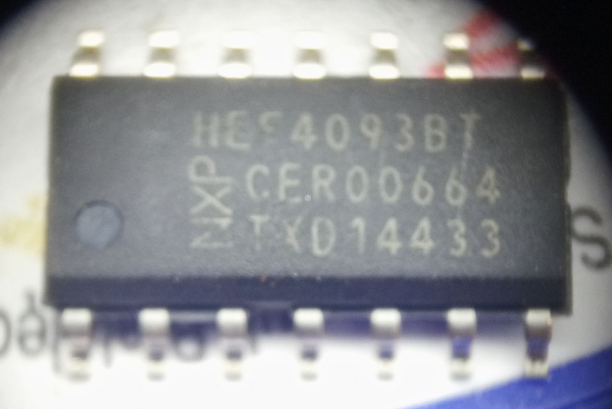

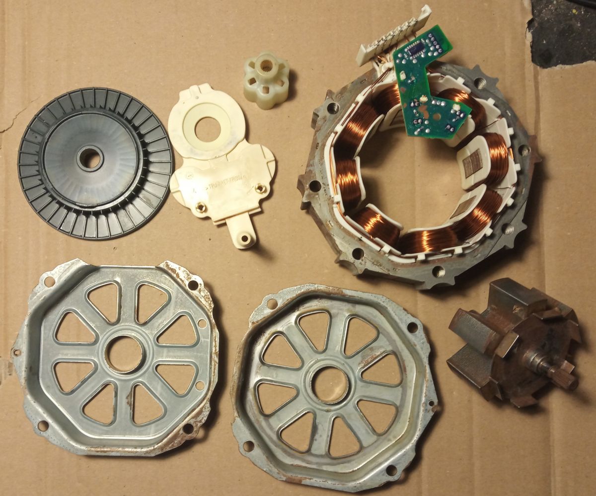

    Jeśli typujesz, że to silnik to możliwe przyczyny:
    Fotokomórki zanieczyszczone, przemyć,
    uszkodzona bramka logiczna HEF4093BT, bez problemu można kupić.
    Ten silnik do poprawnego działania potrzebuje informacji o obrotach z tych czujników.
    Powiększony widok układu scalonego HEF4093BT. >>21313571
    Łożyska w silniku są wklejane, trzeba zachować odpowiedni dystans między statorem a rotorem i odpowiednią wysokość w osi pionowej, tak, żeby plastikowy "wiatrak" nie szorował po obudowie i skrzydełka na wirniku nie "szorowały po płytce odczytującej obroty.
    Faktycznie ten silnik z filmu prawdopodobnie "szoruje", jak widać serwisant zamiast wkleić łożyska zaciskał piasty do osadzenia łożysk.
    Przy składaniu, osadzamy łożyska na sucho,
    zastosować przekładki dystansowe między rotorem a statorem, skręcić,
    wyjąć przekładki, sprawdzić czy nic nie "szoruje" i dopiero potem wpuścić klej.
    Krawędzie styczne łożysk i piasty odtłuścić przed montażem.
    Przed złożeniem silnika umyć ewentualne zabrudzenia, zalania klejącą substancją typu cukier, karmel.
    Rozłożone części silnika elektrycznego na tekturze.
    Elementy zdemontowanego silnika z widoczną rdzą i zabrudzeniem.
    Druga przyczyna to uszkodzone tranzystory sterujące pracą silnika - G04N60.
