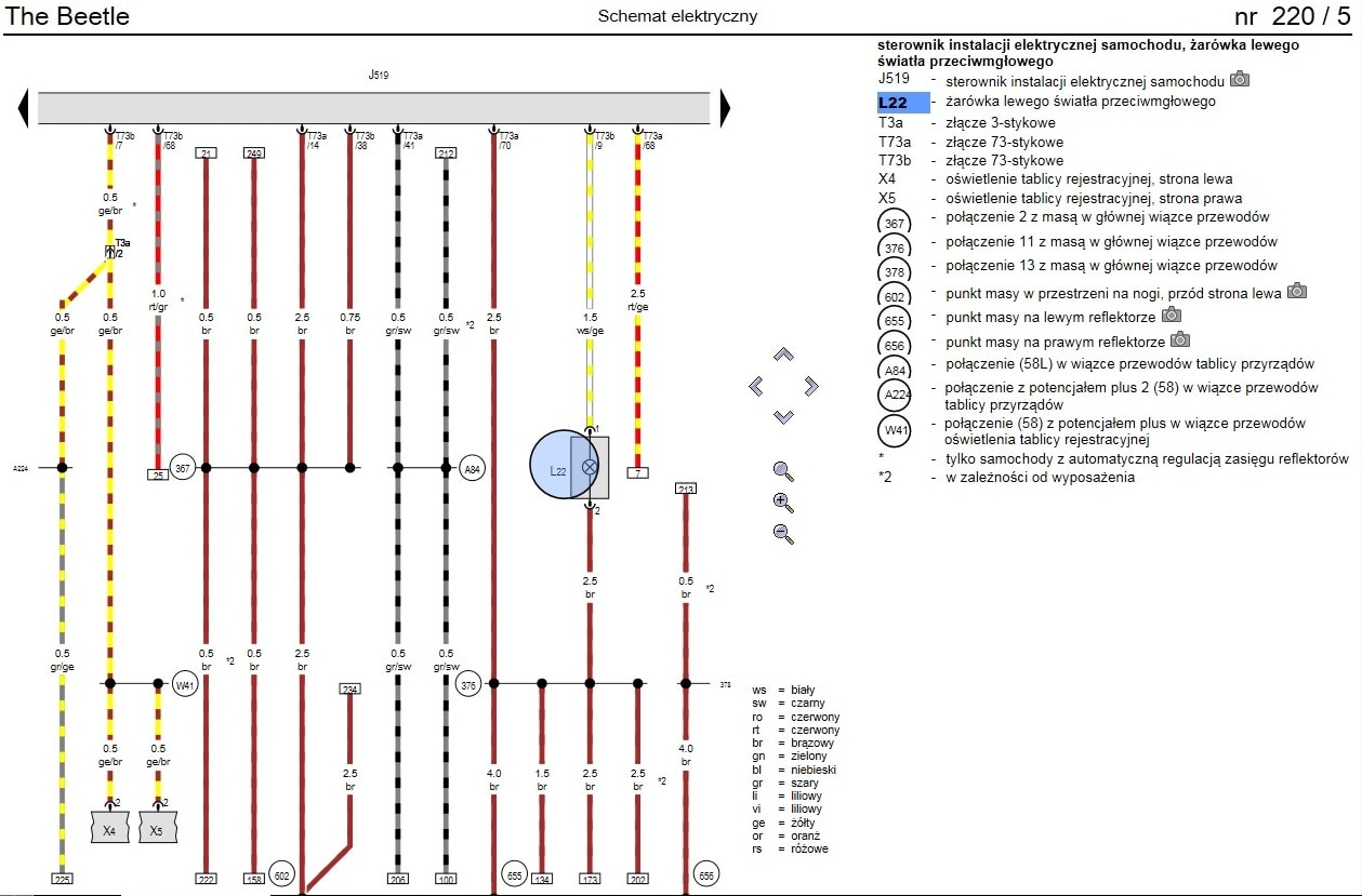

    VW Beetle 2015 z USA, tylny przeciwmgielny, ktoś podzieli sie informacją co i jak

    Jak masz podwójny wsteczny to możesz wykorzystać lewy i przerabiając instalację elektryczną wsadzić żarówkę LED która będzie świecić na czerwono. Są sklepy internetowe z ledami dedykowane do tego zadania...

    Żeby to zrobić po bożemu:
    - lampa 5C5945701B
    - przełącznik świateł
    - wiązka
    - prawdopodobnie sterownik
    A na sztukę to w/w lampa + włącznik (chyba z paska podejdzie) + ciągniesz kabelek do tylnej lampy
    - lampa 5C5945701B
    - wiązka
    I za to szanuję, że ma być po bożemu!
    Sterownik do zmiany, dokładniej bordnetz.
    W przypadku zrobienia "na krótko" to osobny włącznik

    Dziekuje za info, chce to zrobić jak ori, może schemat i kodowania ?

    Cześć, jak sobie poradziłeś z tematem. Mam to samo zadanie przede mną... znalazłeś gdzieś schematy?

    Znalazłem coś takiego, może będzie pomocne.
    • VW Beetle 2015 USA – montaż tylnego światła przeciwmgielnego, jak to zrobić? beetle.jpg (240.03 KB) Musisz być zalogowany, aby pobrać ten załącznik.

    podaj maila, to podesle schematy
