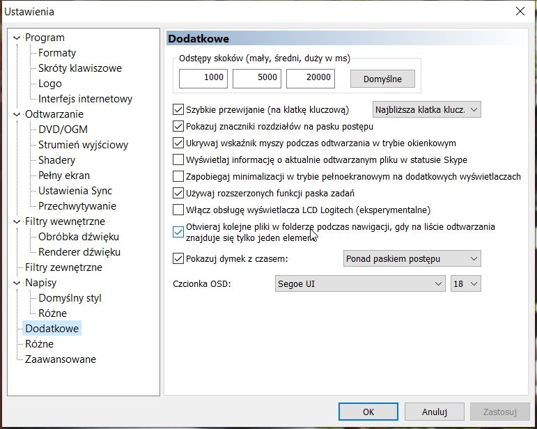

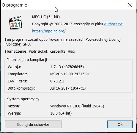

    Może coś jest nie tak w ustawieniach programu. Sprawdziłem na wersji
    Okno „O programie” odtwarzacza MPC-HC z informacjami o wersji i systemie
    i działa bezproblemowo wczytanie folderu.
    W ustawieniach można sprawdzić otwieraj kolejne pliki w folderze
    Zrzut ekranu ustawień programu z zaznaczoną opcją otwierania kolejnych plików w folderze

    Rozwiązanie podane przez kolegę @odzidek pomogło. Rozwiązanie choć tak trywialne, zadziałało. Serdecznie dziękuję
