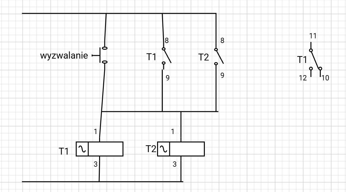

    Który z dostępnych na rynku przekaźników może realizować następującą funkcję: po podaniu sygnału triggera przekaźnika załącza się na określony z góry zadany czas (OP). Po upłynięciu tego czasu przekaźnik wyłącza sie także na z góry określony czas (CL). Jak ten zadany czas minie przekaźnik pozostaje nadal wyłączony aż do momentu podania sygnału z triggera i wówczas cykl powtarza sie.

    Znam ten przekaźnik. Niestety nie realizuje on funkcji na której mi zależy. Może jeszcze wyjaśnię, że przekaźnik po wyzwoleniu triggerem ma być włączony na określony czas (w moim przypadku będą to 3 minuty), po czym wyłącza się też na określony czas (u mnie ma to być 120 minut). Po czym przechodzi w stan czuwania ale ma to być stan wyłączenia i czeka na kolejny sygnał z triggera. Najważniejsze aby w stanach odliczania czy to czasu włączenia czy nastawionego czasu wyłączenia urządzenie nie reagowało na sygnał trigerra. Ma reagowac dopiero po zakończeniu operacji w których są zadane czasy ich trwania.
    Dotąd nie udało mi się natrafić na przekaźnik z dokładnie taką funkcją. Co najwyżej można znaleźć z funkcją podobna ale z rozpoczęciem odliczania od przerwy czyli CL a nie od OP. Albo tez funkcje te są realizowane po włączeniu zasilania a nie sygnałem triggera. Oznacza to że przy każdym załaczeniu zasilania wszystkie funkcje startują od nowa a nie o to chodzi. Sa też przekaźniki z podobną funkcją ale też niestety wprowadzono w nich że każdy sygnał triggera w okresach odliczania resetuje ustawienia i odliczanie rozpoczyna się od nowa. Tez nie o to chodzi.

  • #10 21645563
    Andrzej42
    Poziom 32  
    Posty: 1534
    Pomógł: 177
    Ocena: 321
    PCU-520 tryb A
    Jednak nie.
    Na szybko wyszło mi 2xPCU-510 tryb A
    Schemat dwóch przekaźników czasowych T1 i T2 z przyciskiem wyzwalającym
    T1- czas pracy
    T2- czas pracy + czas przerwy
    Po wyzwoleniu przyciskiem (stykiem itp) czasówki T1 i T2 włączą się; włączy się również wyjście. Po czasie T1 czasówka T1 wyłączy się, lecz zostanie pod napięciem - wciskanie przycisku nic nie zmieni -do resetu potrzebne zdjęcie napięcia. Po czasie T2 obie czasówki wyłączą się, zezwalając, tym samym na ponowne wyzwolenie.
