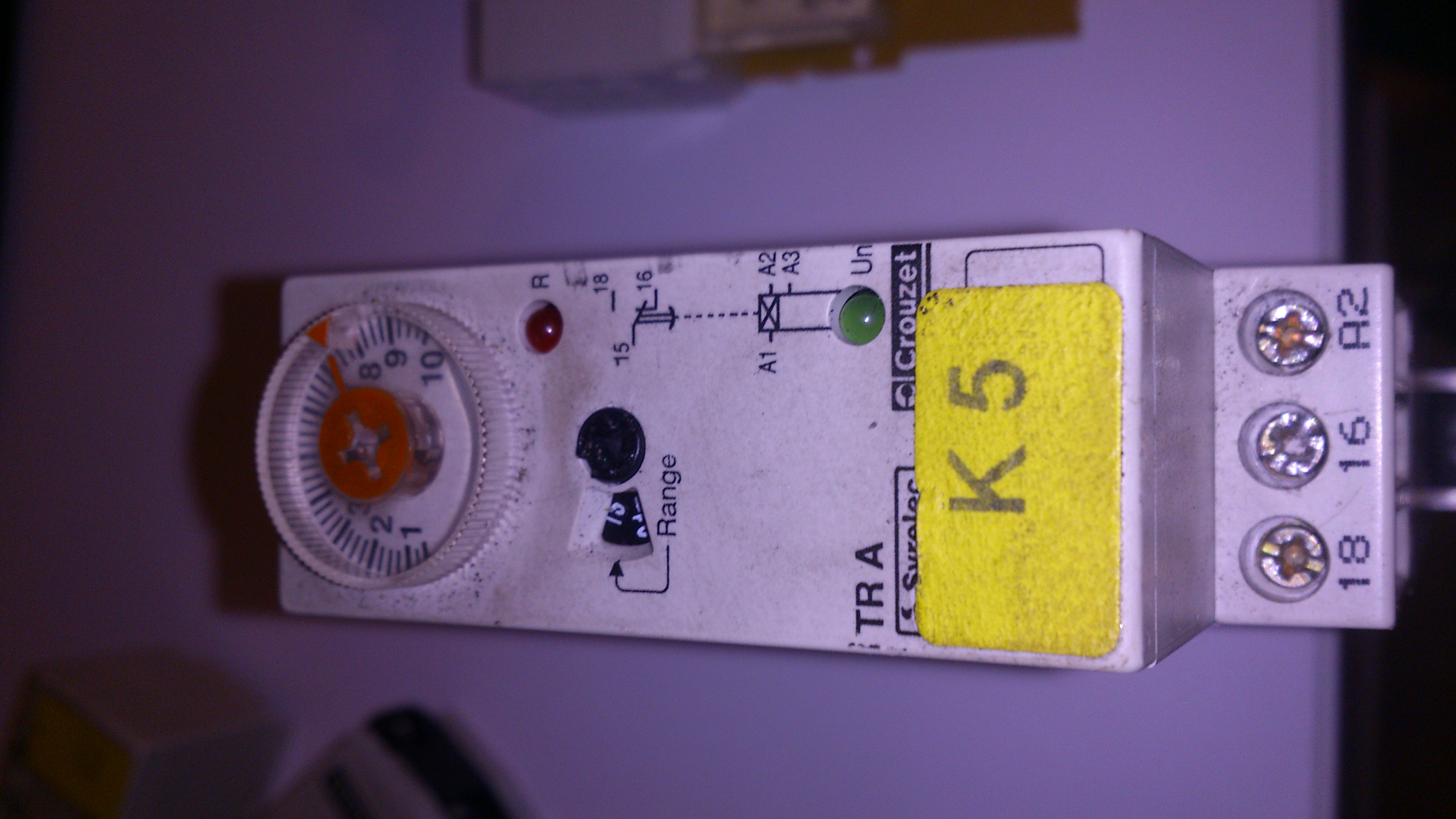

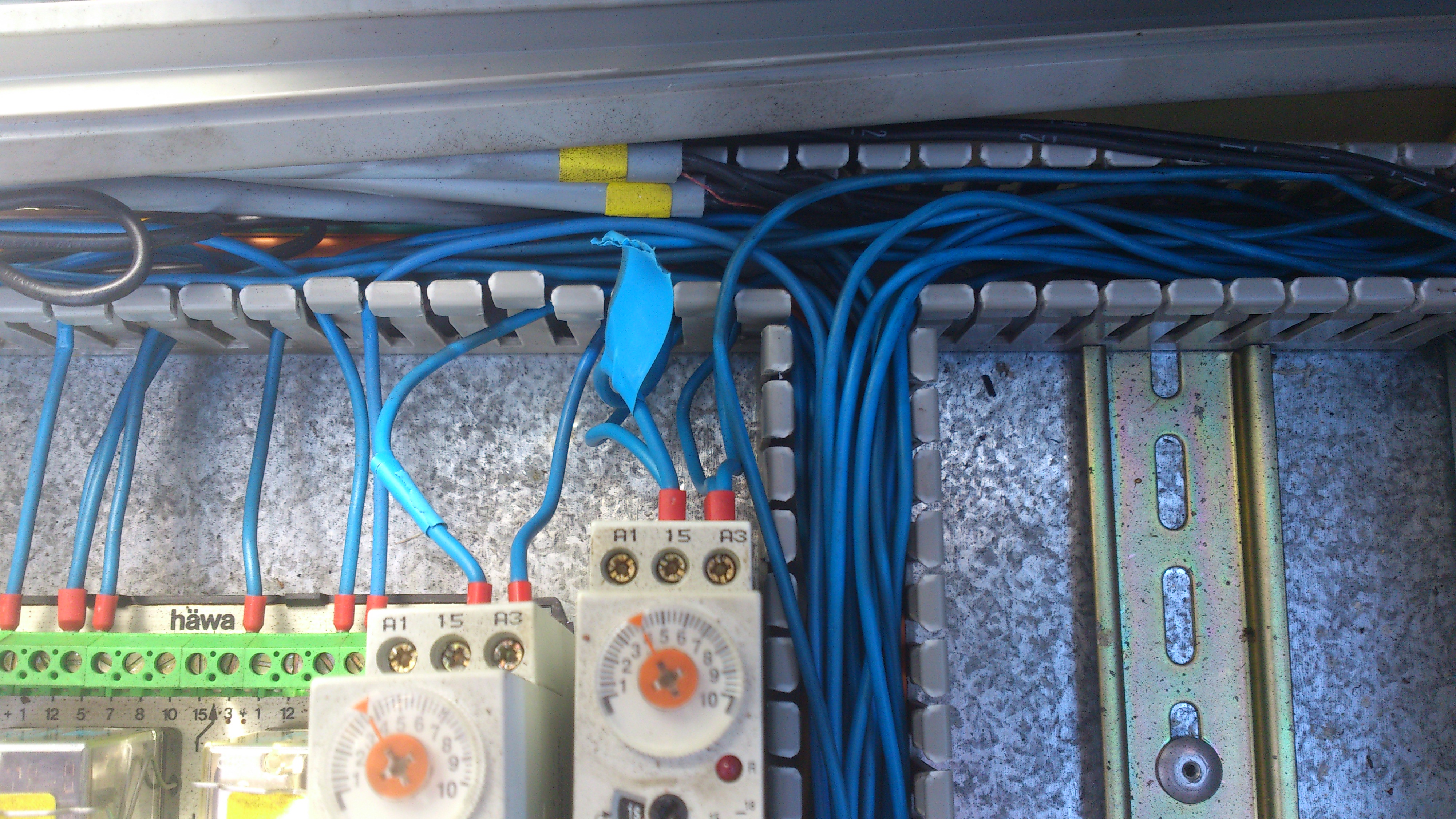

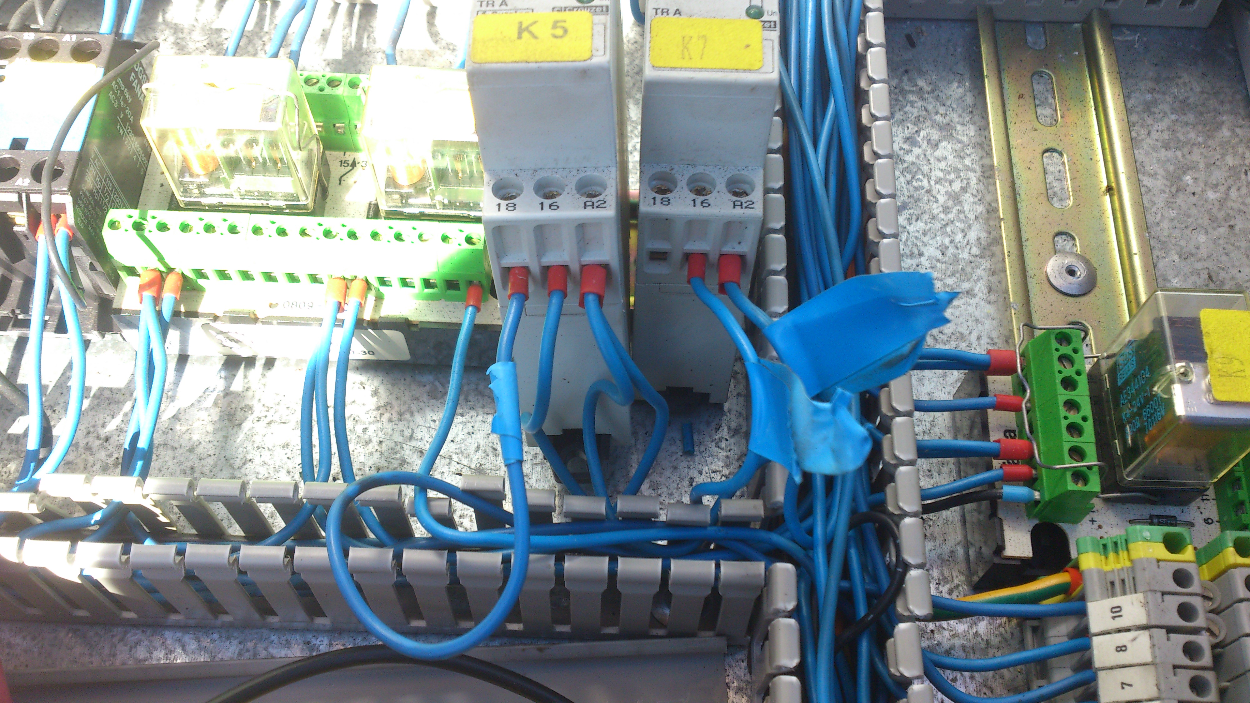

    Witajcie,
    Mam problem z podnośnikiem MAHA DUO (podnośnik najazdowy, nożycowy).
    Kupiłem takowy podnośnik używany i wszystko było OK do czasu ZIMY.
    Podnośnik zimował pod przykryciem na zewnątrz razem, o zgrozo, z pulpitem sterującym (wszyscy ostrzegali żeby go schować ale oczywiście zrobiłem swoje).
    Gdy mrozy ustąpiły, chciałem uruchomić podnośnik i podnośnik podnosi ale mechanizm zapadkowy się nie podnosi przez co podnośnika nie można opuścić.
    Wg. mnie winny jest przekaźnik czasowy (na zdjęciach) gdyż żadne kontrolki się nie świecą,
    Jak sprawdzić czy przekaźnik ten jest sprawny??
    Czy wiecie gdzie kupić identyczny ? z identycznym oznaczeniem pinów?

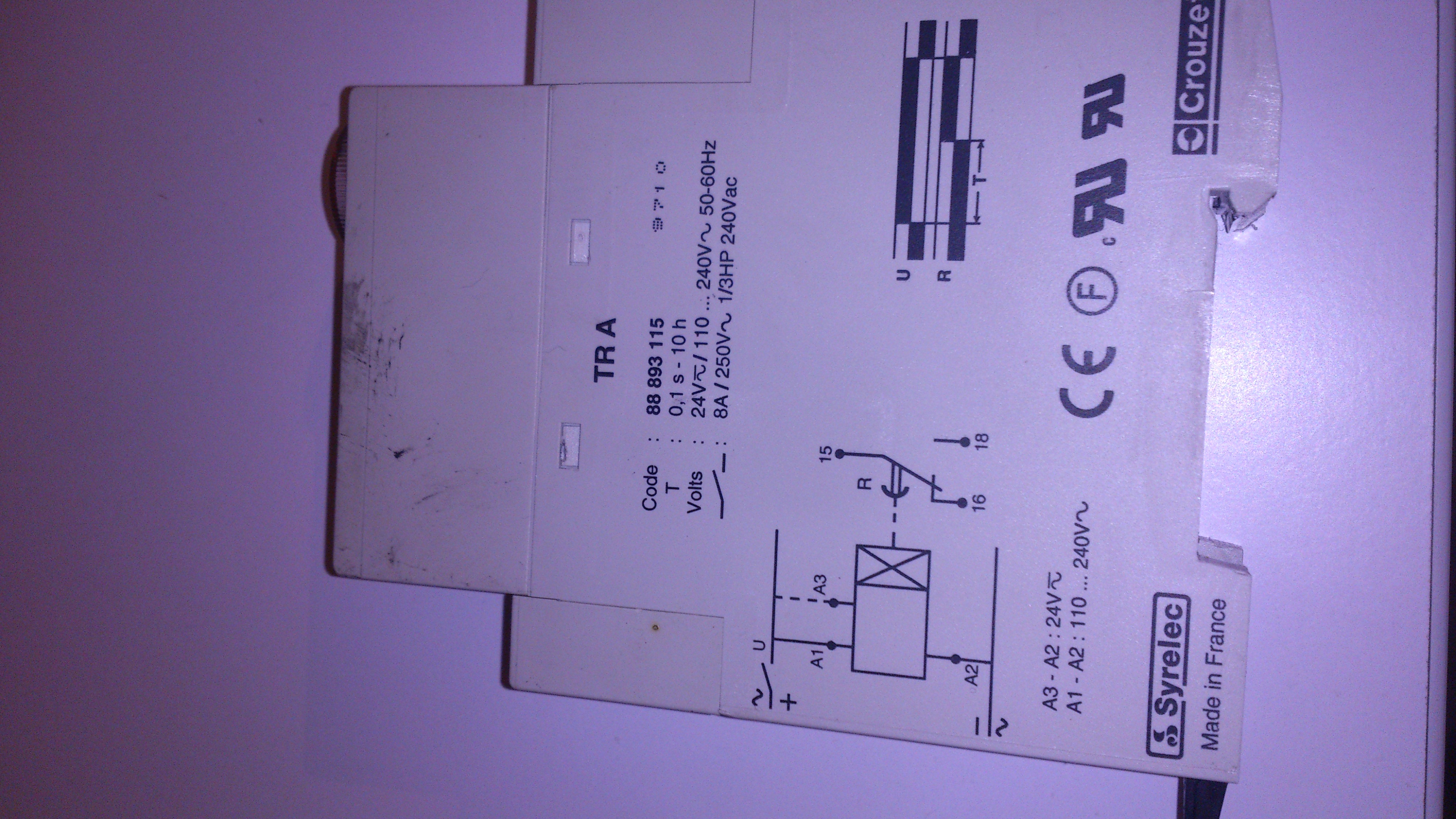

    To stare Crouzet -y przeczyta kolega typ z boku i może schemat (zdjęcia)to się dobierze nowsze bo tych to wątpię czy jeszcze produkują. Brak świecenia kontrolek o niczym nie świadczy .
  • #10 13608244
    ROGU
    Posty: 45
    Ocena: 30
    OK, Jutro odczytam parametry

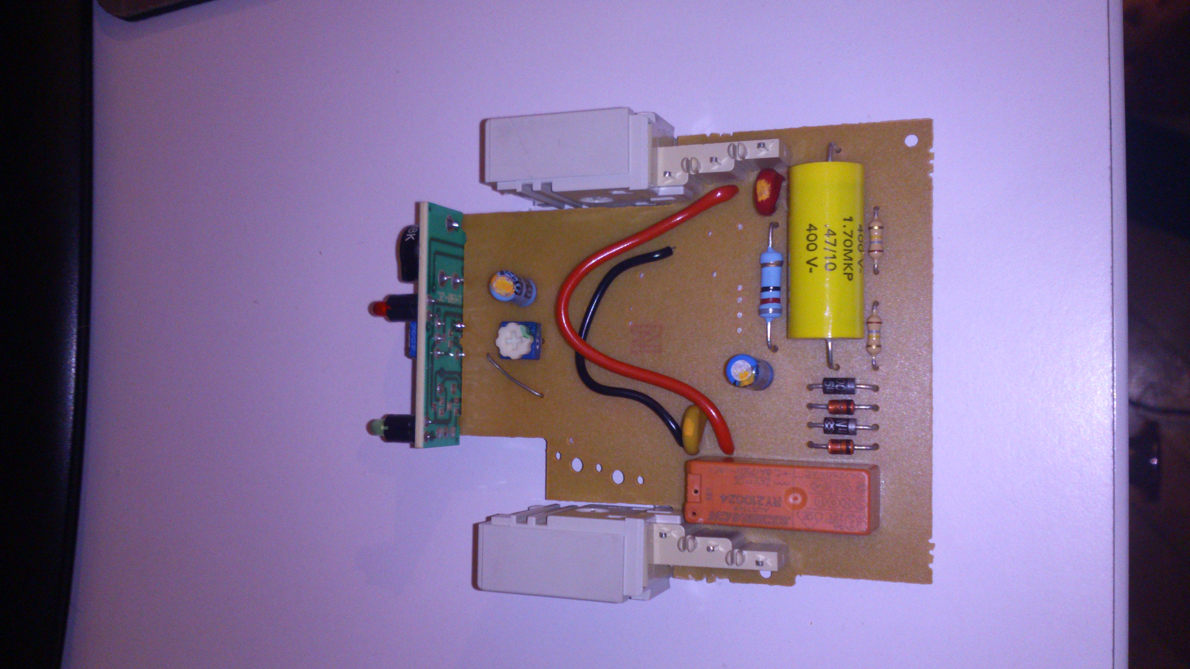

  • #12 13614475
    ROGU
    Posty: 45
    Ocena: 30
    Z góry przepraszam za niewiedzę i może głupie pytania.
    dzisiaj zastanawiałem się nad działaniem przekaźnika i mam pytanie,
    czy opiszecie mi Panowie do czego służą poszczególne kontrolki i pokrętła??
    zrobiłem również zdjęcie wnętrza i nie wygląda na mechaniczne uszkodzenie (np. od mrozu). Wiem że elektronika może być uszkodzona i gołym okiem może być to niezauważalne.
    Jak sprawdzić czy taki przekaźnik działa prawidłowo ??
    W twoim przypadku na zaciski A2-A3 podajesz 24V i sprawdzasz czy ci świeci dioda i czy przełącza przekaźnik,
  • #14 13620903
    ROGU
    Posty: 45
    Ocena: 30
    Dzięki Panowie,
    Przekaźniki działają i co dziwne - podnośnik też zadziałał....
    nie wiem o co chodzi.... jak wpadnę na jakiś ciekawy pomysł to dam znać.. Pozdrawiam
