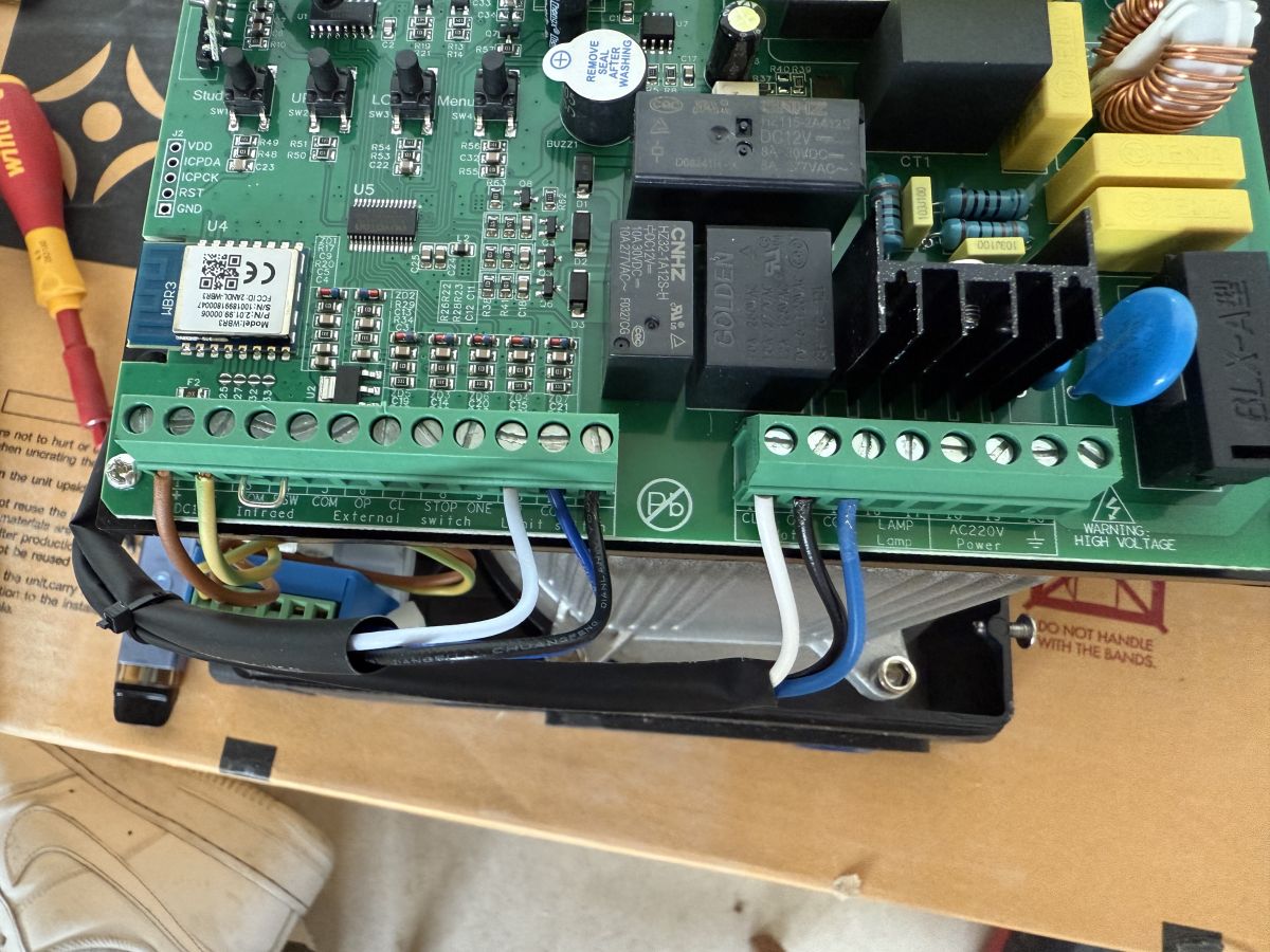

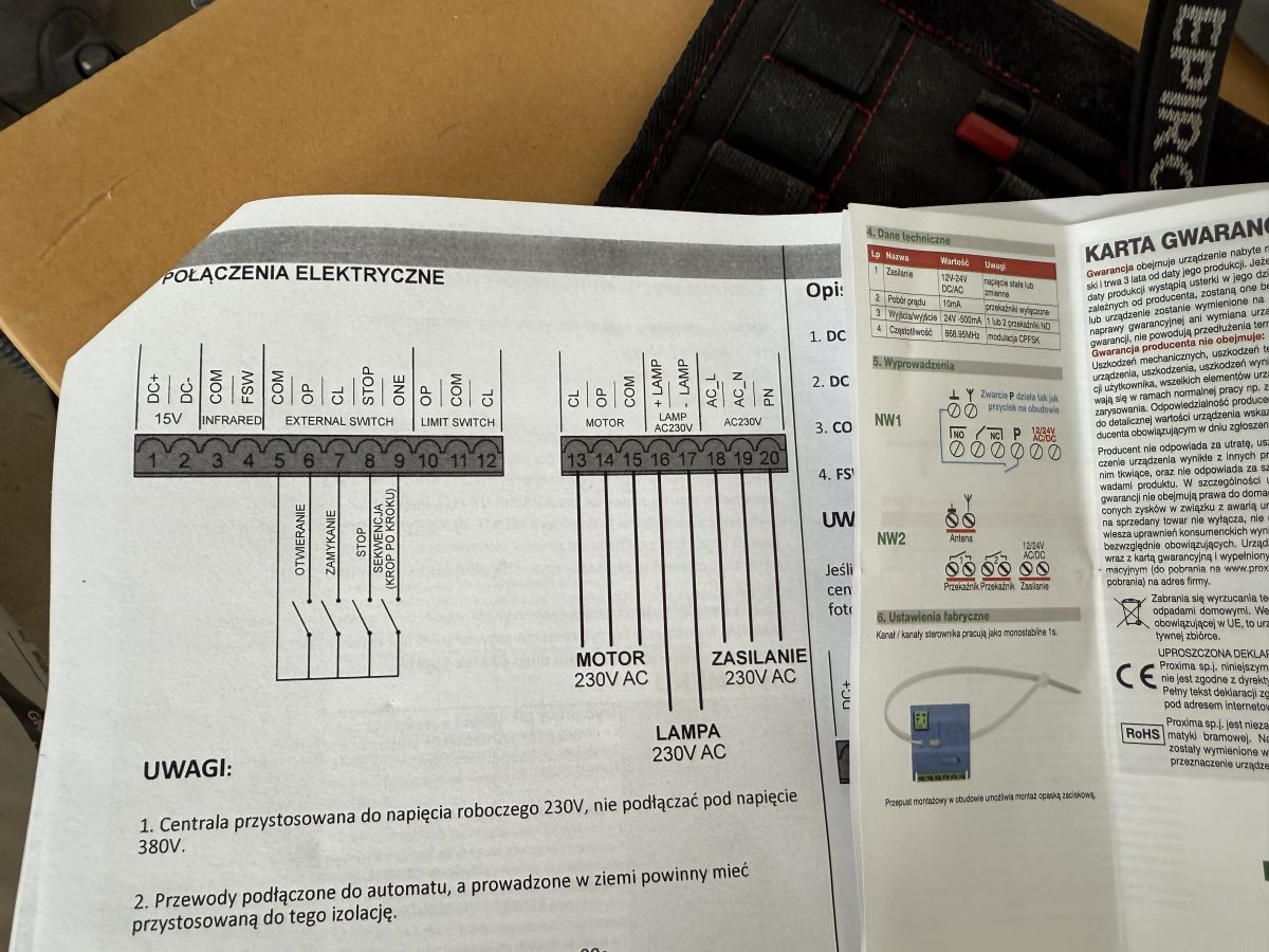

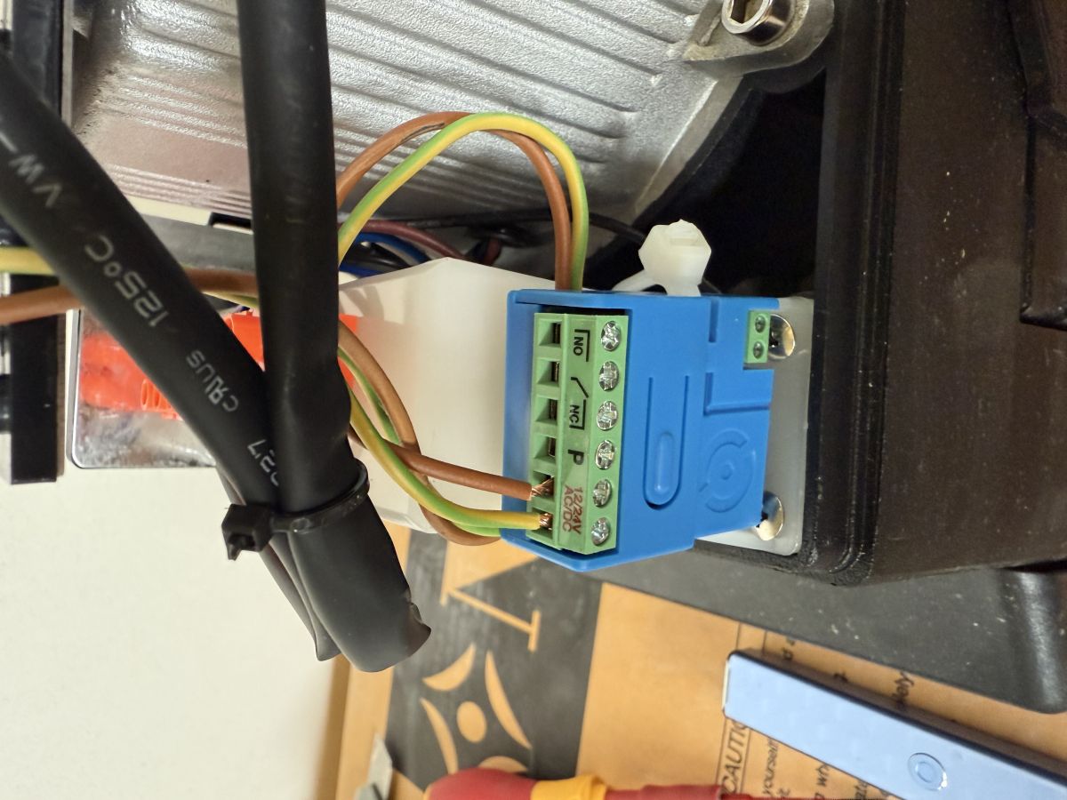

    Proszę o narysowanie prostego schematu. jak podłączyć sterownik Proxima nNW1_SIO1 do napędu Force 1200?
    Przyłącze elektryczne z niebieską kostką zaciskową w napędzie siłownika.
    Płyta sterująca napędu z podłączonymi przewodami i opisanymi złączami
    Schemat połączeń sterownika i napędu bramy w instrukcjach Proxima NW1 i Force 1200

    Tu nie ma co rysować, z Proximy NO i COM, drugi z lewej podłączasz pod 5 (COM) i 9 (ONE) centrali, kolejność dowolna, zasilanie bierzesz z 1 i 2 centrali.
    Antenę podłączasz do tylnych zacisków Proximy, żyłę do wewnętrznego zacisku, oplot do zewnętrznego.
