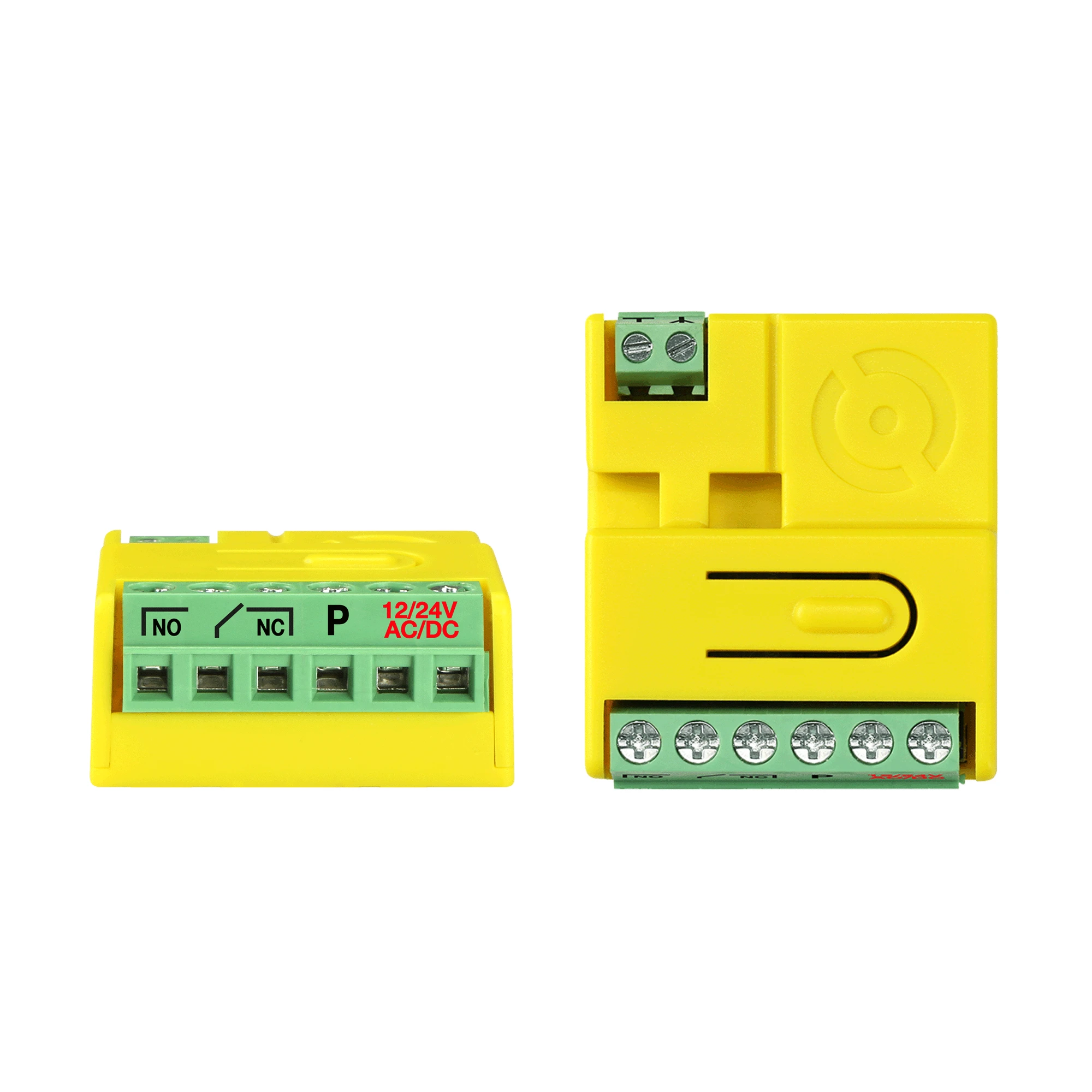

    1. Sterownik Proxima HomeCar EU NW1 (2 sztuki, po 1 do każdego napędu)
    Schemat podłączenia Proxima HomeCar EU NW1 do Somfy Metro 1000 RTS i BFT Deimos AC A800 MAG

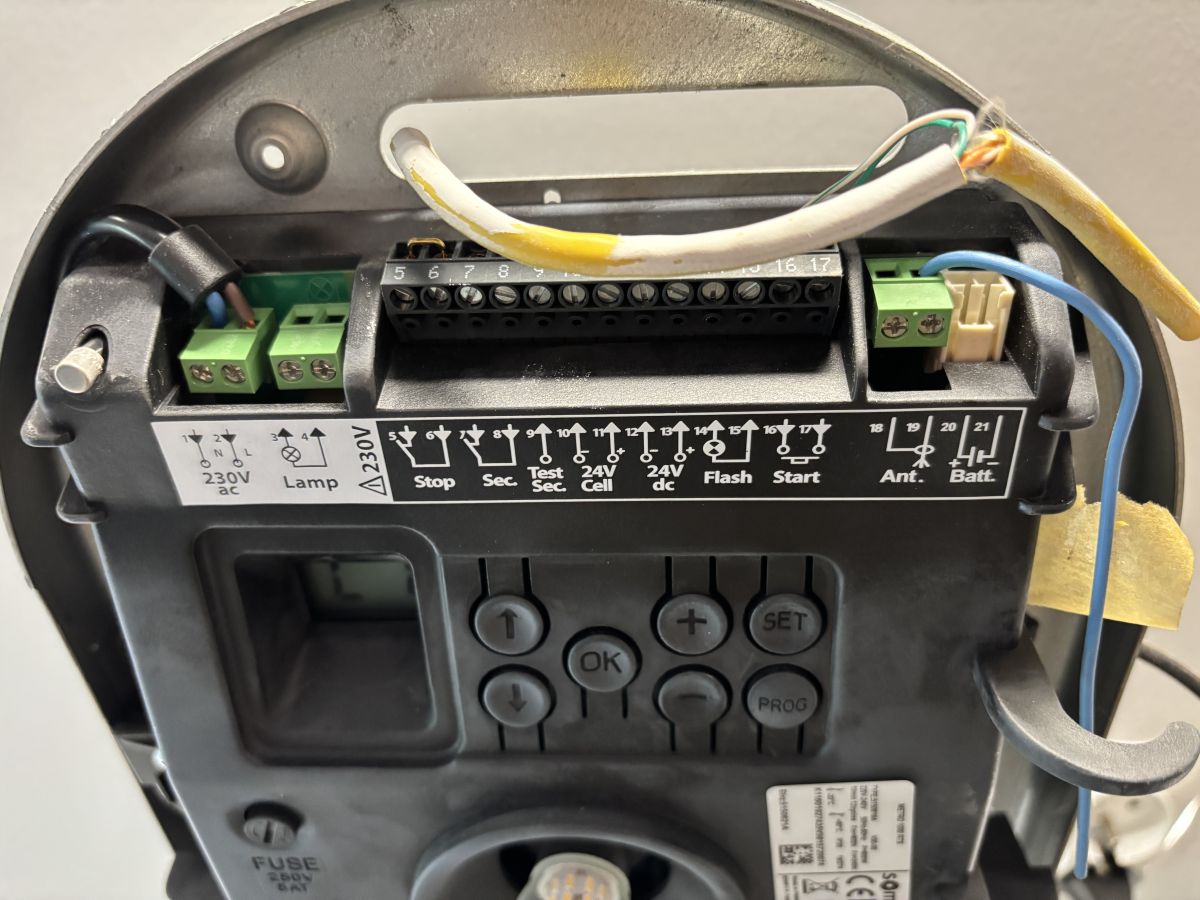

    2. Napęd bramy garażowej: Somfy Metro 1000 RTS
    Zaciski sterownika napędu bramy z opisem funkcji i podłączonymi przewodami

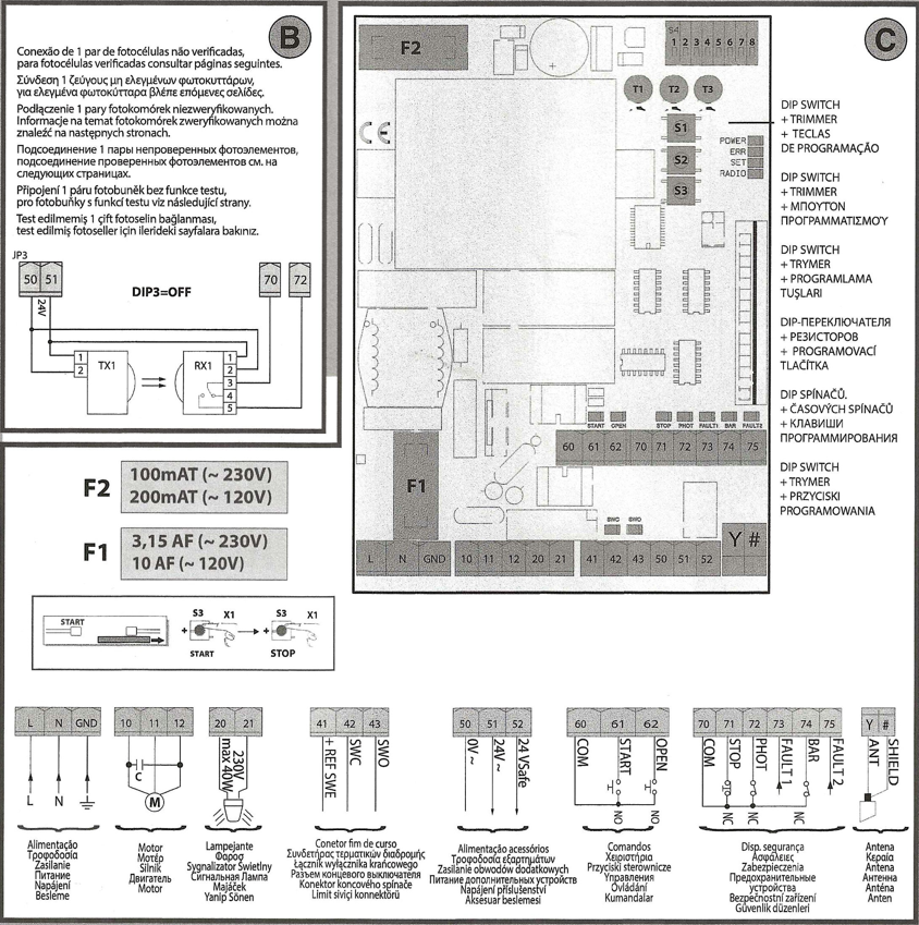

    3. Napęd bramy wjazdowej: BFT Deimos AC A800 MAG
    Schemat połączeń zacisków sterownika BFT Deimos AC A800 MAG z opisanymi wyjściami

    Proxima, NO i COM (drugi z lewej) podłączasz pod 16 i 17 centrali napędu garażowego, zasilanie bierzesz z 12 i 13.
    To samo robisz z napędem wjazdowym, zaciski Proxima NO i COM podłączasz pod 60 i 61 centrali napędu, Zasilanie bierzesz z 50 i 51, w obu przypadkach antenę podłączasz pod tylne zaciski, żyłę do wewnętrznego, oplot do zewnętrznego.

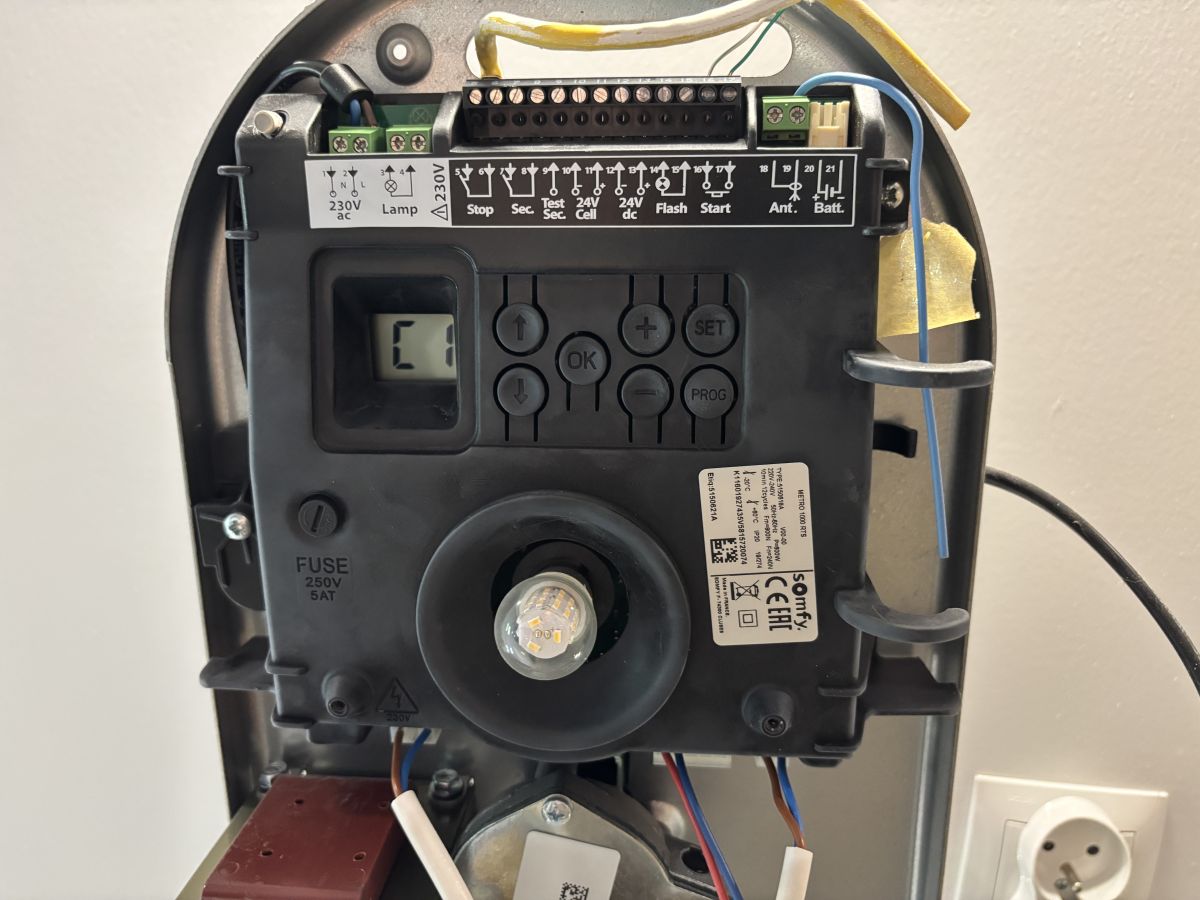

    Tak w ogóle to przyjrzałem się kablowi antenowemu w napędzie Somfy do bramy garażowej i okazuje się, że antena w tym przypadku to po prostu tylko kawałek druta :)
    Sterownik Somfy z otwartą obudową, widoczna elektronika i podłączone przewody

    ravland napisał:
    Jeśli chodzi o antenę, to masz na myśli, żeby połączyć zaciski antenowe napędów z zaciskami sterownika Proxima, zgadza się? Czy żeby całkiem przełożyć kable antenowe z zacisków napędów do Proximy?
    Masz podłączyć antenę do Proximy, to jest odbiornik radiowy i do prawidłowego działania potrzebna jest antena, ta podłączona do napędu obsługuje oryginalne radio napędu, jeżeli nadal chcesz korzystać z oryginalnego radia w napędzie to do Proximy podłącz dodatkową antenę, jeżeli nie to przełóż do Proximy.
