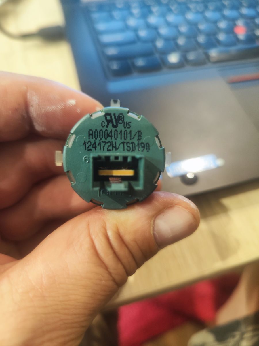

    W czujniku jakości wody jest również termostat, tak myślę ponieważ jak wkładałem go do ciepłej wody rezystancja na stykach ulegała znaczącej zmianie. Dla tego uznałem że pełni też funkcję termostatu. Oczywiście mogę się mylić.
    Jeśli chodzi o wejście w tryb serwisowy to już to zrobiłem i odczytałem 2 kody błędu i 60 oraz i58 nie wiem jak sprawdzić grzałkę w trybie serwisowym. Będę wdzięczny jak podpowiesz.

    Oto czujnik o którym mowa.
    Zbliżenie czujnika trzymanego w dłoni z widocznym złączem i oznaczeniami
  • #8 21640808
    AsReeX
    Poziom 40  
    Posty: 4567
    Pomógł: 688
    Ocena: 1592
    Fajnie ... niemniej termostat to inne urządzenie.
