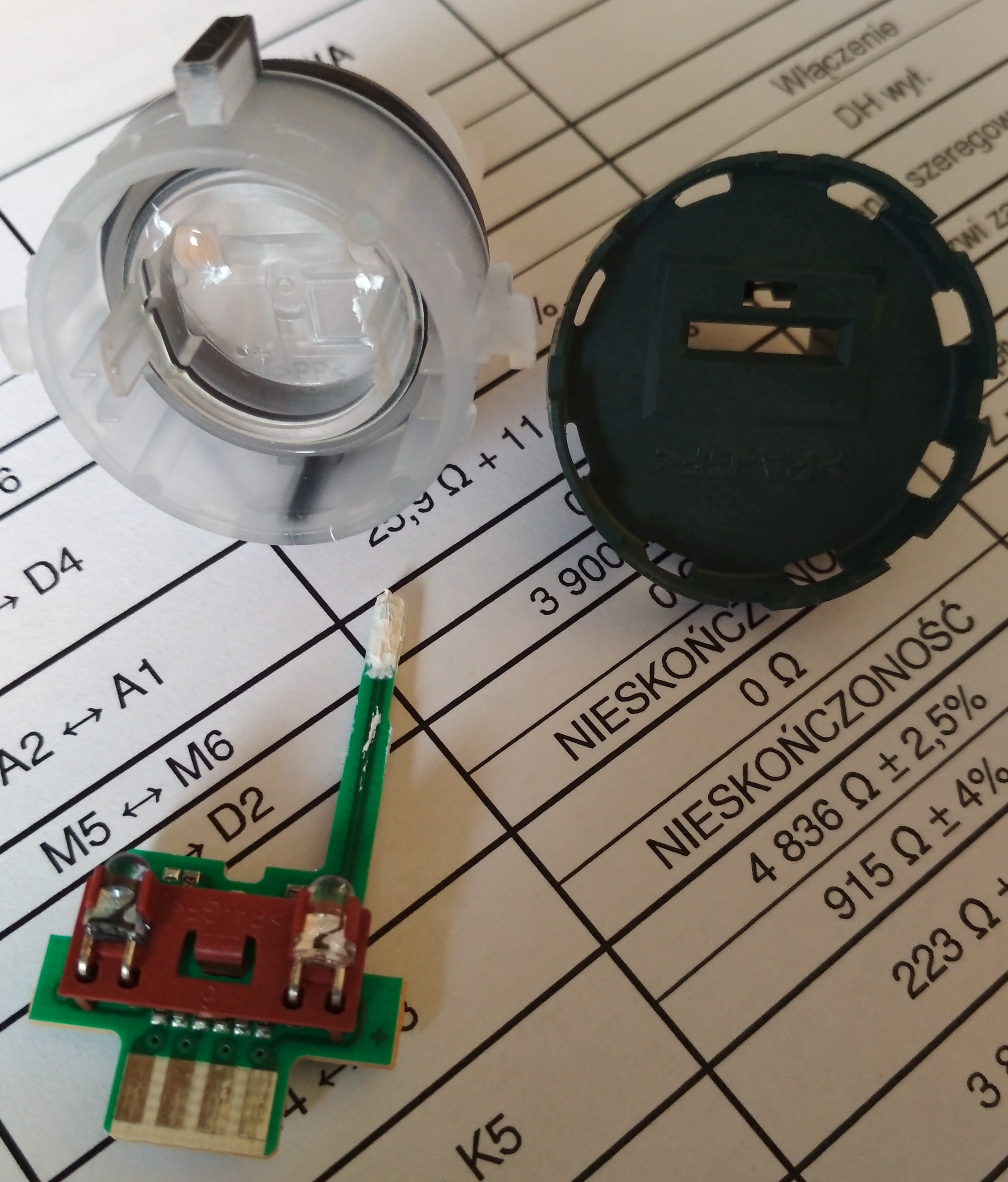

    mik$
    Posty: 13
    Ocena: 5
    Zamieszczam kilka zdjęć płyty oraz czujnika jakości wody.
    Electrolux ESL4575RO - gdzie znajduje się tacho? Nie grzeje wody po wymianie warystora.Electrolux ESL4575RO - gdzie znajduje się tacho? Nie grzeje wody po wymianie warystora.
    Electrolux ESL4575RO - gdzie znajduje się tacho? Nie grzeje wody po wymianie warystora.Electrolux ESL4575RO - gdzie znajduje się tacho? Nie grzeje wody po wymianie warystora.Electrolux ESL4575RO - gdzie znajduje się tacho? Nie grzeje wody po wymianie warystora.
    Napięcia na płycie głównej: =325V, =4,96V. Rezystancja termistora 3,8kΩ przy ok. 25°C otoczenia. Dziwne pomiary mam dla czujnika "zabrudzenia wody". Dokonując pomiaru rezystancji na złączu diody nadawczej i odbiorczej otrzymałem dziwne wartości:
    2,2kΩ i 53kΩ [n2-n3]
    12,2kΩ i 12,2kΩ [n1-n3]
    3,8kΩ i 3,8kΩ [n4-n3] - termistor
    Pod podstawką diod znajduje się? Myślę, że jest to dioda, spadek na złączu w obu kierunkach ∞ Ω spadek napięcia na diodach: (lewa) 2,11V; 1.01V, (prawa) 0,2V; 2,06V. Jak i co jeszcze można sprawdzić, zmierzyć aby zdiagnozować usterkę. Czy już zamówić płytę, czujnik? Proszę o podpowiedź.

    Sprawdziłem diody po odlutowaniu.
    Jasna - spadek napięcia na złączu ∞mV, ciemniejsza, wg mnie OK, spadek niepięcia około 1000mV.
    I mam dwa pytania:
    czy jaśniejsza dioda to LED czy inny typ
    czy znajdująca się pod tymi diodami, wlutowana bezpośrednio na druk, to może być dioda przełączająca coś podobnego do 1N4148 (jeżeli się nie mylę z tym oznaczeniem) lub dioda zenera.
    Ona również ma przerwę (spadek napięcia na złączu ∞mV)

    mik$
    Posty: 13
    Ocena: 5
    Niestety, po wymianie diody nadawczej podczerwieni oraz diody 1N4148, w czujniku "brudnej wody " nadal bez zmian. Zmywarka działa ale nie grzeje wody.
    Nie wiem jak upewnić się który element jest uszkodzony dlatego zacznę od zakupu nowego czujnika "brudnej wody" a później zobaczymy.
