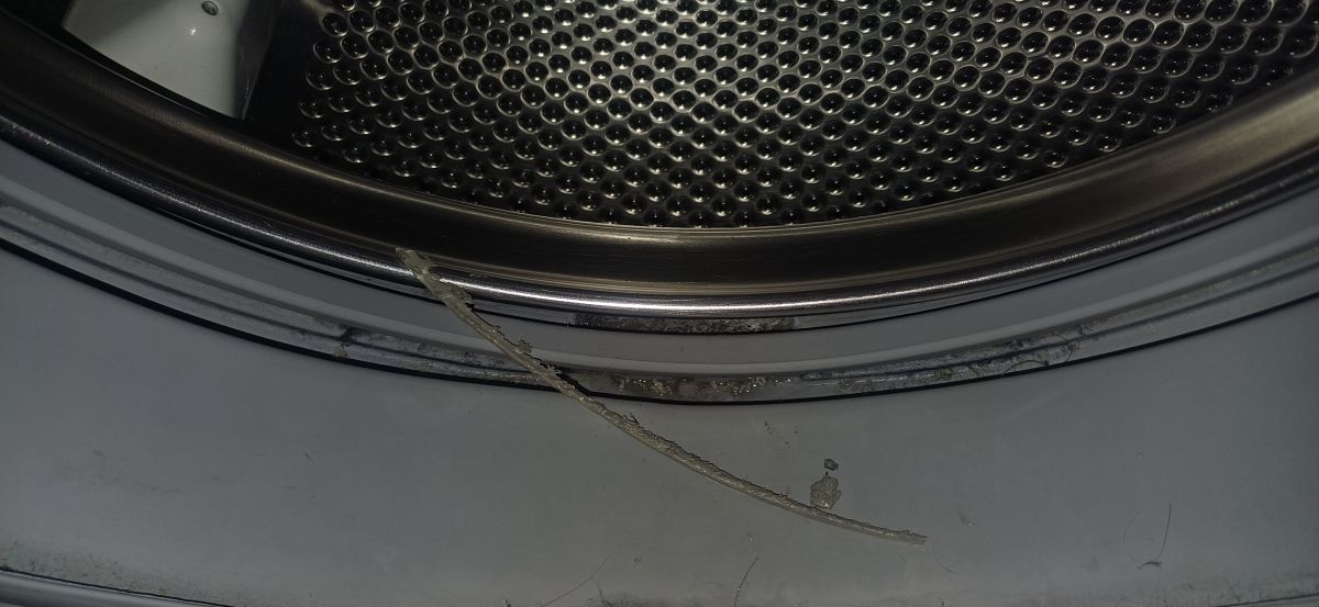

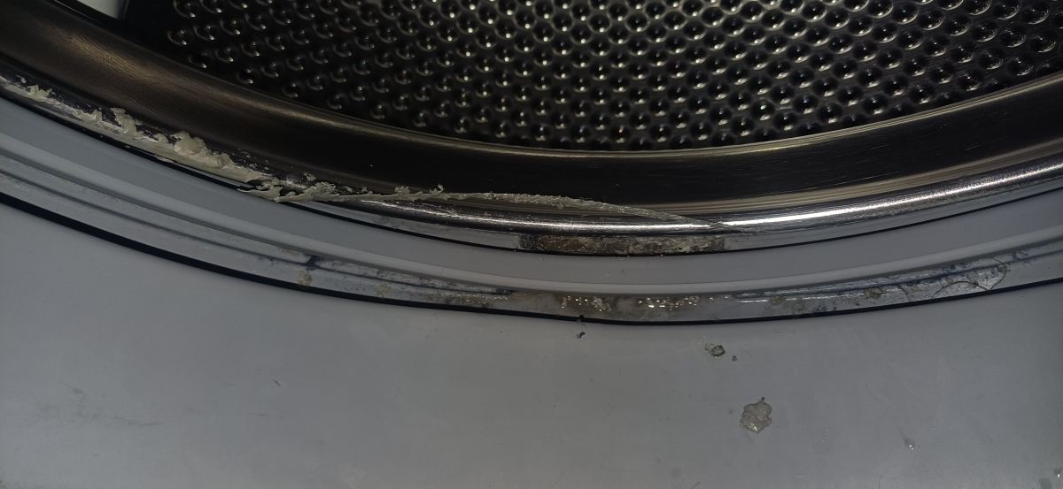

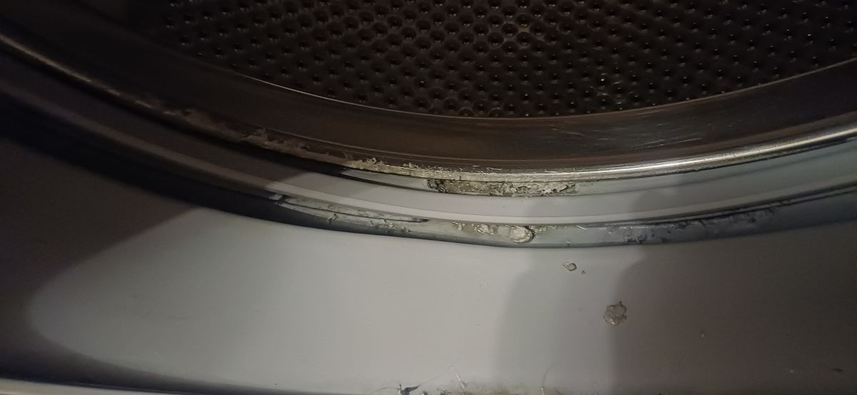

    Pralka Siemens A10-26.

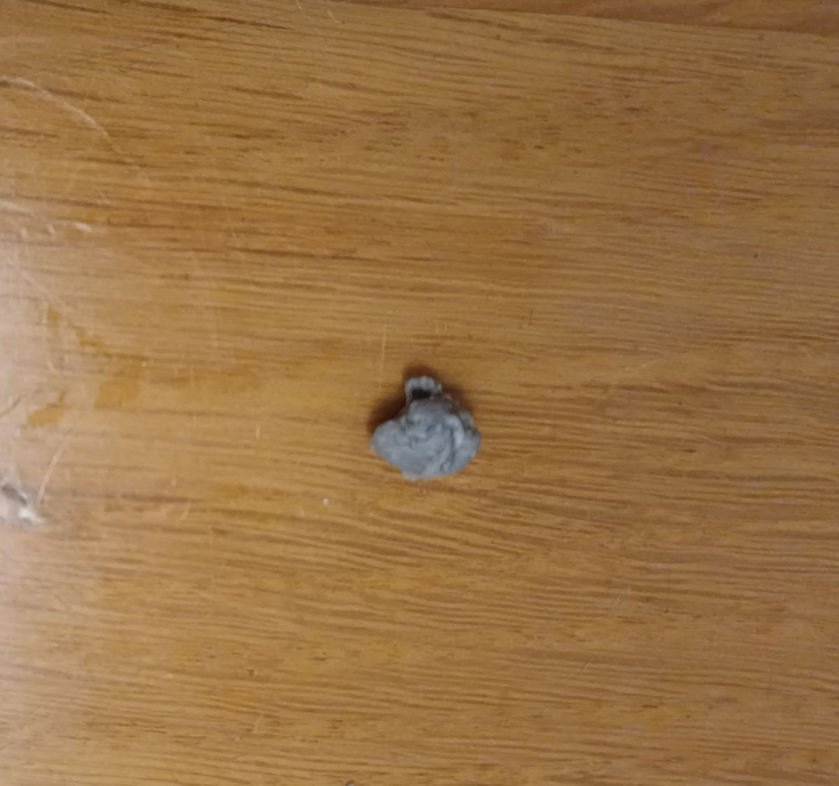

    Podczas wirowania usłyszałem walnięcie, jakby coś pękło, i pralka zaczęła "skrzypieć". Zaśmierdziało przypaloną gumą/plastikiem. Wyjąłem pranie, czuć je w/w smrodkiem. Przy próbie obracania bębnem ręką wydaje dźwięki, muzyka gra :) Jednocześnie widać w środku kawałki gumy/plastiku. Przy połączeniu kołnierza z bębnem się wykruszył. Załączam zdjęcia. Nie znam się na tego typu awariach. Co najprawdopodobniej uległo uszkodzeniu – możecie to stwierdzić? Jeśli tak, to czy naprawa jest opłacalna? Będę wdzięczny za wszelkie porady, pozdrawiam.
    Uszkodzony kołnierz pralki Siemens ze śladami starcia i fragmentami gumy Uszkodzony kołnierz gumowy pralki Siemens z widocznymi śladami wytarcia i odpryskami. Uszkodzony kołnierz pralki z oderwanym paskiem gumy lub plastiku Mały, nadtopiony fragment szarego plastiku lub gumy na drewnianej powierzchni
    #2 21641073
    mrice
    Moderator AGD
    Posty: 13875
    Pomógł: 2202
    Ocena: 6905
    Urwał się krzyżak bębna.
    Podaj E-nr maszyny to można będzie sprawdzić co i za ile jest dostępne, choć zwykle są to naprawy dość drogie.

    Twoja pralka to Siemens WM10A262PL/08.
    Niestety masz zbiornik zgrzewany i trzeba go ciąć by wymienić krzyżak i łożyska: https://www.siemens-home.bsh-group.com/pl/pl/product/00244196
    Wymiana zbiornika będzie nieopłacalna bo zespół piorący dostępny tylko tutaj w astronomicznej cenie: https://czesciagd.pl/pralka-waa2028jpl-01-kom...RytFQTm1Pe9qU-towe8aBuUVsPZc7fiOUJ8Q3hYKuE3Zx
    Na szczęście Włosi produkują zamiennik krzyżaka i jest dostępny: https://sklep-elwron.pl/pl/p/Krzyzak-bebna-pr...ixx6-Clasix6-pasuje-do-00244196-00244511/2410
    Wymiana będzie utrudniona bo trzeba rozciąć zbiornik. Możesz popytać w lokalnych serwisach AGD ile liczą za wymianę krzyżaka z cięciem i spawaniem zbiornika. Do kosztów naprawy musisz doliczyć zakup krzyżaka. Łożyska 6203, 6205, uszczelniacz 30x52x10/12.

    Dolce napisał:
    Zapewne naprawa nieopłacalna.
    Finito, gra niewarta świeczki. Zespół jest od Boscha Clasixx, ta seria pralek wyginęła jak mammuty właśnie przez krzyżaki.
    Kup nową, z serii WAN i będziesz zadowolony.
