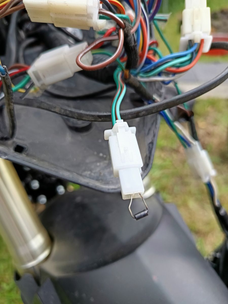

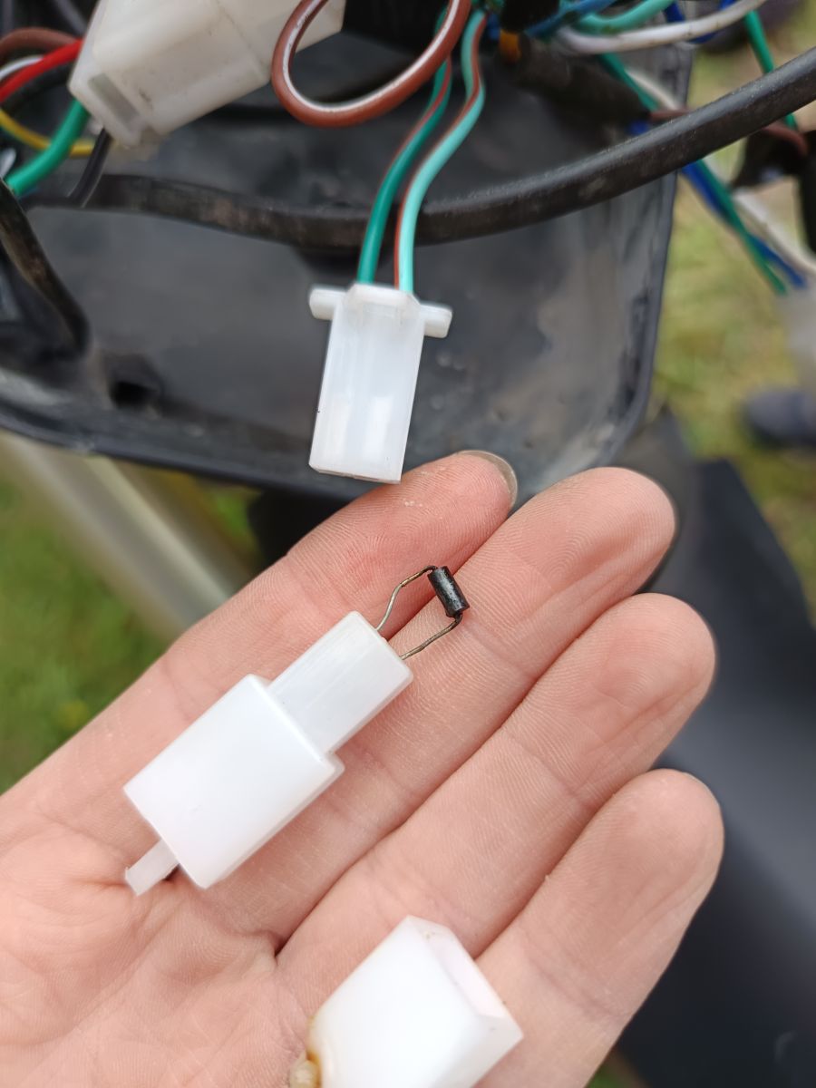

    Witam, potrzebuję pomocy w identyfikacji tego elementu w motocyklu Barton
    Dłoń trzymająca plastikowe złącze z przymocowaną diodą prostowniczą
    Zbliżenie na złącze elektryczne motocykla z opornikiem w plastikowej obudowie

    Zdjecia sa bezuzyteczne; jakosc nie dajaca pewnosci. Sa tam jakies napisy lub symbole?
    Najprawdopodobniej jest to dioda. Mozna ja latwo sprawdzic miernikiem. esli chcesz ja wymienic, to cokolwiek z pradem 5A i na napiecie przynajmniej 100V bedzie tam dzialac.
    Wiesz moze do czego to jest podlaczone?

    Wygląda że jest to dioda 1A.
