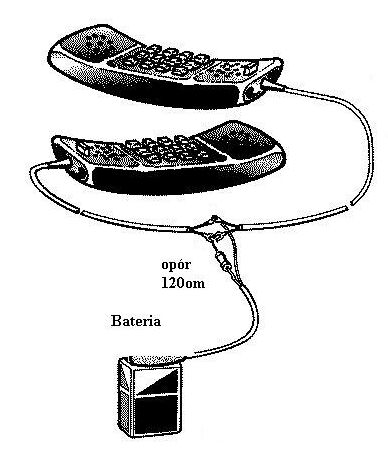

    Odłączyli mi linie ale zostały mi dwa aparaty podłączone do siebie ale są głuche. Czy nie da sie podłączyć jakiegoś małego napięcia żeby można przez nie rozmawiać???? Jeżeli tak to jakie??? Dzwonienia do siebie nie uzyskam bez centralki ale może bedzie można pogadać jak obie strony podniosą słuchawkę.

    Wystarczy zwykłe źródło prądowe na dwu tranzystorkach :) A najprościej to zasilaczyk 18-22VDC (najlepiej stabilizowany - nie będzie brumieć!) i szeregowo rezystorek 600ohm-1kohm :)

    bateria 9v i gadasz tylko nie będzi dzwonka

    Tak, jak to już było mówione, bateria 9V wystarczy. Sam używam takiej instalacji. Jak długo "pożyje" ta bateria? To zależy od długości kabla łączącego dwa aparaty, oraz od typu układu rozmównego w tych aparatach - transformatorowy pobiera więcej prądu niż elektroniczny. Ja mam 60m kabla, dwa stare telefony RWT z transformatorowym układem rozmównym i przy dość intensywnym użytkowaniu (3 do 4 godziny rozmów dziennie) bateria 9V Duracell "żyje" około tygodnia.

    Najprościej to stałe zasilanie jak podają wyżej i stare aparaty telefoniczne te ze zwykłą tarczą i dzwonkiem. Gdy kręcisz u siebie tarczą w drugim telefonie lekko dzwoni dzwonek i odwrotnie

    Najprościej to tak jak na poniższym rysunku. Bateria 9V.
