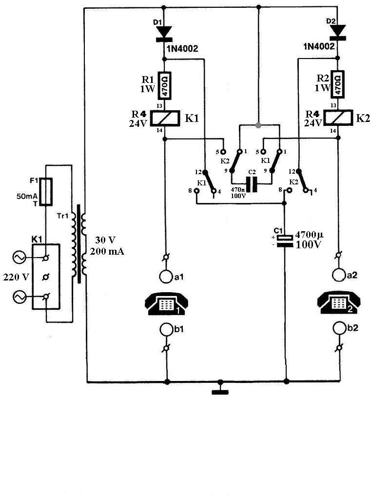

    Znalazłem schemat prostej "centralki" obsługującej dwa zwykłe aparaty telefoniczne. Podniesienie słuchawki w jednym daje dzwonienie w drugim.

    Zaraz, zaraz, zybex, gdy słuchawka leży na telefonie, to w obwodzie linii jest wpięty szeregowo kondensator, więc prąd stały nie przepłynie chyba, że go zewrzesz, natomiast sygnał dzwonienia - prąd przemienny - przez niego przepłynie. Po podniesieniu słuchawki prąd płynie przez mostek i zasila układy telefonu. To tylko tak gwoli ścisłości.
    A ze schematu wynika, że podniesienie słuchawki w jednym aparacie daje wywołanie w drugim, ale objawia się ono sygnałem świetlnym i dźwiękowym tylko dlatego, że układ jest zasilany prądem przemiennym, bo aparat wywoływany jest podłączony wprost do 36 V~ poprzez styk re1a lub re2a (zależy, w którym podniesiono słuchawkę) i kondensator 470 nF/100 V.

    Zauważ w momencie podniesienia słuchawki Ap1 w drugiej lini obok
    obwodu przemiennoprądowego jak sam napisałeś,pozostaje w gotowości obwód stałoprądowy(jednopołówkowy D2,R2,Re2,Ap2) i nic nie trzeba zwierać.
    Hej.

    Nigdy nie budowałem tej "centralki", ale zamieściłem schemat z niemieckiego czasopisma. Przypominam sobie jak wcześniej wspomniał JCK, że faktycznie było coś podobnego w RE. Mogę poszukać wraz z opisem jeżeli jeszcze kogoś to interesuje. Według mojego rozeznania z chwilą podniesienia słuchawki aparat daje pętlę do zadziałania przekaźnika, a tym samym ma zasilanie prądem stałym. Drugi aparat , który czuwa z kondensatorem 1uF w środku, zacznie dzwonić.

    Wszytko się zgadza, JCK, ja pisałem tylko o tym, że przez telefon wywoływany (na nim słuchawka leży) prąd stały nie popłynie - to odpowiedź na zybex'a:
    Do dzwonienia nie musi być koniecznie 25Hz. Przecież i tak przeważnie w każdym aparacie jest mostek ....
    Nie musi być 25 HZ, ale musi być prąd przemienny.
    No, ale wyjaśnia wszystko wcześniej załączony schemat centralki, więc życzę Ci, knycz, powodzenia w konstruowaniu i uruchamianiu połączenia.Hej :!:

    Dla wszystkich którzy tutaj zaglądneli załączam odchudzony troszke zmieniony i wypróbowany przeze mnie (schemat załączony powyżej przez Zybexa). Ja połączyłem ze sobą dwa telefony Atlantel 1102 i zauważyłem ze najlepiej układ taki chodzi na telefonach prostych bez zadnych podświetlen klawiatury, wyświetlaczy, gdyż na takich bardziej "skomplikowanych" są problemy z dzwiękiem telefonu.
    Na telefonach użytych przeze mnie jest bardzo dobra słyszalność a dzwiek telefonu nie różni sie wogóle od dzwięku gdyby był wpięty normalnie w linię.
