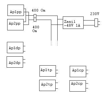

  • #8 4229248
    krzysiozak
    Poziom 40  
    Posty: 6623
    Pomógł: 509
    Ocena: 1151
    Gdy by jednak środki na tego rodzaju układ były wątłe i szperał byś na złomowisku to ja proponuje ci aby znaleźć zasilacz 48V- 1A (Ostrzegam może być problem ze znalezieniem zasilacza o tak wysokim napięciu stałym wyjściowym ale może się udać) połączyć tak jak na schemacie i zastosować stare polskie aparaty zasilane centralną baterią „CB”. Jeśli taki aparat posiada tarczę to wystarczy wykręcić zero aby wysłać serię impulsów które uruchomią dzwonek w przeciwnym aparacie „oczywiście dzwonki powinny posiadać standardowe kondensatory 1μF” lub uderzać palcem widełki (przełącznik obwodów). Acha może być ze znalezieniem cewek z przekaźników 2 x 400Ω ale jak by się udało to by było świetnie. Jak będzie 3x400Ω to trzeciej cewki się nie używa. Takie cewki można znaleźć na złomowisku centrali pentaconta lub K-66 zasób jest spory od wycofanych central Miedzy miastowych po centrale wewnątrz zakładowe. To wszystko na wypadek gdy byś nie mógł poświecić dużych środków.
    A tak najlepiej zainstalować małą centralkę telefoniczną i nie uruchamiać w niej linii miejskiej.
    Krzysztof.
