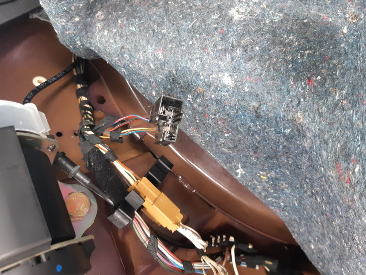

    Zbliżenie na kostkę elektryczną i wiązkę przewodów w bagażniku VW Polo 9N
    Witam wszystkich. Pacjent to Polo 9N 1,2. Problem jest z klapą bagażnika. Na klamkę nie reaguje. Można otworzyć tylko kluczem. Po sprawdzeniu mikrostyków i kabli zauważyłem, że w tej kostce (zdjęcie) nie ma napięcia 12 V. Na trzech cienkich pinach, licząc od lewej strony, jest napięcie 3,4 V. Czy ktoś ma schemat połączenia elektrycznego, bo nie wiem, gdzie mam dalej szukać. Będę wdzięczny za każdą pomoc.
    AI: Czy sprawdzałeś bezpieczniki odpowiedzialne za zasilanie klapy bagażnika? Jeśli tak, to które dokładnie i w jakim są stanie?
    Bezpieczniki sprawdzone, wszystkie dobre.
    AI: Czy problem pojawił się nagle, czy może były wcześniej jakieś objawy (np. problemy z przewodami w przelotce, wilgoć, wcześniejsze naprawy w tym rejonie)?
    Auto kupiłem z tą usterką.

    Przelotka między karoserią a klapą sprawdzona? Nie ma przetartych przewodów?

    Prawie na 100% to jest przyczyna usterki - przetarte kable w przelotce klapy.

    >>21642345 Do tej kostki (samiec) pod zwijakiem pasa, co jest na zdjęciu, mam przejście na wszystkich kablach. Na (samicy) na 3 cienkich pinach, licząc od lewej strony, mam 3,4 V. 4 pin 0 V i duży pin 0 V.

    Witam ponownie, doszedłem, że te kable idą do sterownika (komputera), który jest zamontowany pod kierownicą. Podejrzewam, że tam jest uszkodzenie. Moje pytanie to, czy mogę jego podmienić na używkę wyjętą z innego auta i czy to się wiąże z adaptacją lub wpisywaniem jakichś kodów?
