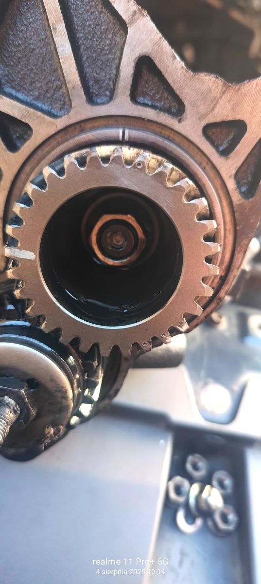

    Witam mam pytanie czy ktoś posiada schemat jak ustawić rozrząd pompę wtryskową na znaki Mitsubishi Pajero IV 3.2 DID common rail układ wtryskowy Denso.
    Tak czytam kolego temat i w zapytaniu jest " rozrząd pompę wtryskową na znaki " jeżeli chodzi ci tylko o pompę to pozwolę sobie zacytować z opisów o tym systemie
    / W przypadku Mitsubishi Pajero IV 3.2 DID z systemem Common Rail firmy Denso,nie ma możliwości ręcznego ustawienia czasu pracy pompy wtryskowej ani regulacji pompy ponieważ czas wtrysku jest sterowany elektronicznie przez sterownik silnika (ECU) za pośrednictwem czujników i siłowników wtryskiwaczy paliwa i pompy zasilającej. W przypadku problemów z wtryskiem paliwa należy skupić się na diagnozie układu za pomocą sprzętu diagnostycznego, sprawdzeniu działania czujników i upewnieniu się, że układ paliwowy jest odpowietrzony, ponieważ regulacje są przeprowadzane cyfrowo, a nie mechanicznie / podesłałem ci Pdf-a z tym sterowaniem to powinno być to , a w drugim Pdf-e masz to szczegółowo opisane .

    Witam dziękuję za poradę,a teraz pytanie to w jakim celu są zrobione kropki i nacięcie na korpusie odbudowy pompy wtryskowej jeżeli nie ma znaczenia jak się ją zamontuje...
    Zbliżenie na koło zębate pompy wtryskowej z zaznaczeniami ustawienia
    I pierwszy pdf jest to ustawienie pompy zexel a ja mam common rail Denso....
    I jak nikt nie ma schematu jak ustawić na znaki rozrząd i pompę wtryskową common rail Denso??

    Witam pragnę się podzielić rozwiązanym tematem a mianowicie koło pasowe wału ustawiamy nacięciem w pozycji 0 wtedy pierwszy tłok jest w GMP pompę wtryskową ustawiamy kropką na zębatce i wycięcie pionowe na korpusie odbudowy całość skręcamy i wszystko hula aż miło posłuchać,w razie pytań jestem dostępny na PW.pozdro.
