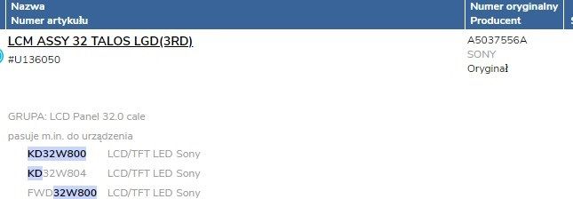

    Witam, może ktoś na tym forum wie, jaka jest matryca do telewizora Sony KD-32W800? Chciałbym to wiedzieć, ponieważ niestety uszkodziłem przez przypadek ekran w takim właśnie telewizorze.

    Trzeba rozkręcić TV i model matrycy jest na nalepce na matrycy. Szanse kupienia w rozsądnej cenie są małe.
    W tym TV stosowana była matryca o oznaczeniu oryginalnym A5037556A
    Lista kompatybilnych modeli TV Sony z matrycą LCM ASSY 32 TALOS LGD(3RD)
    Ale słusznie
