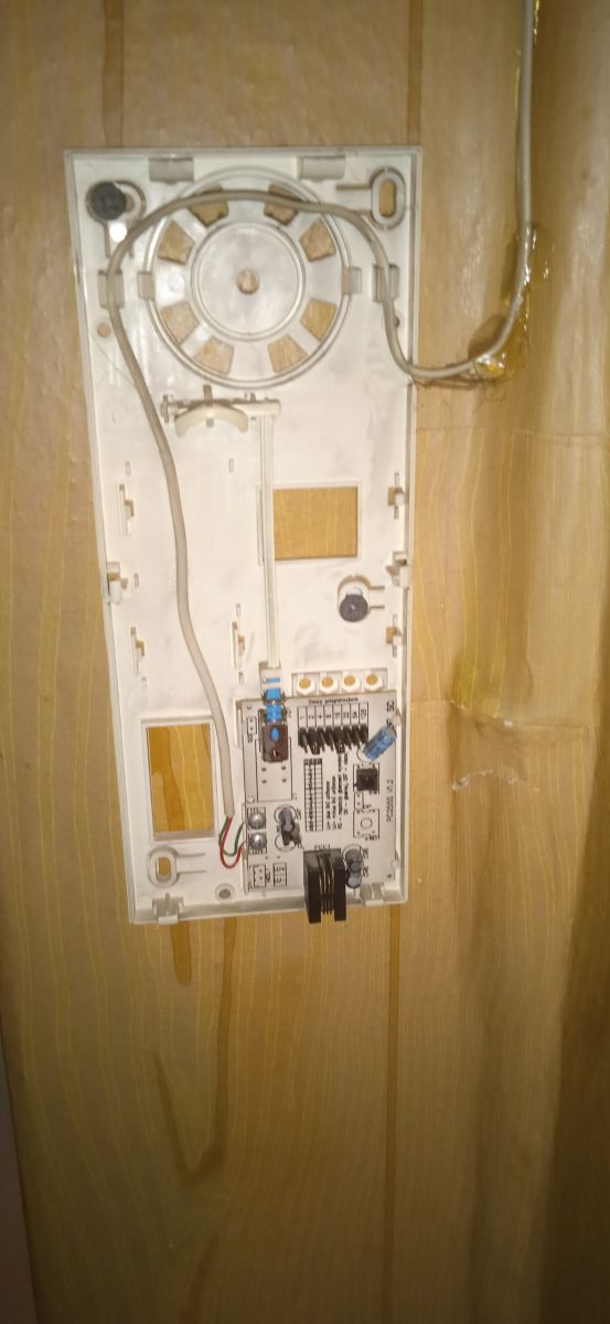

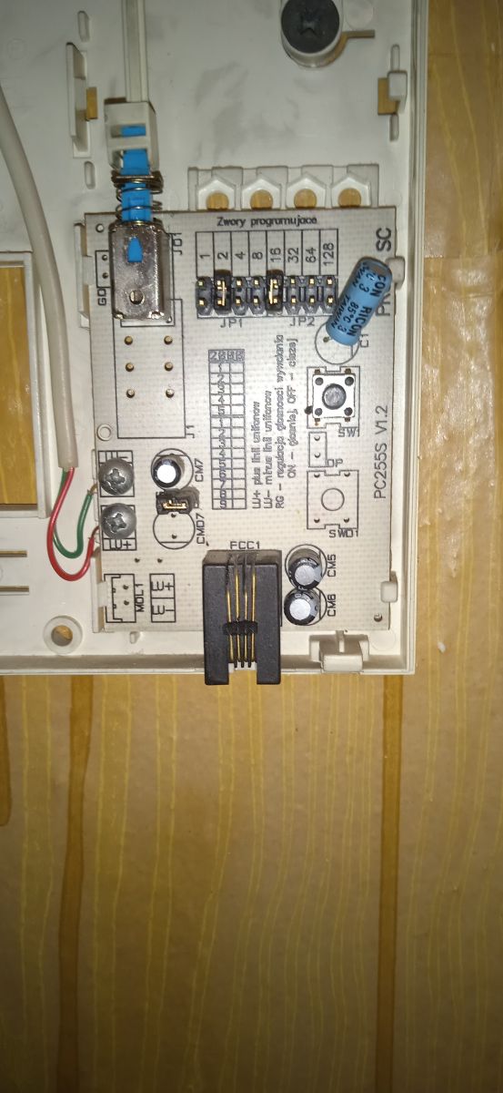

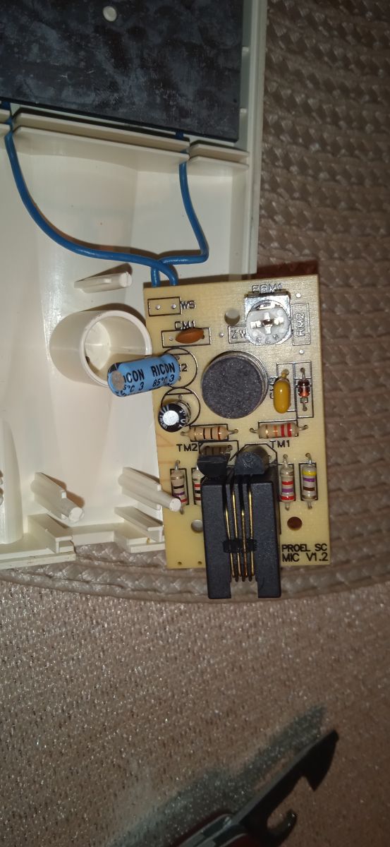

    Potrzebuję zwiększyć głośność wywołania u babci, domofon wg mnie proel.
    Nie widzę osobnego buzera, więc zakładam że dzwonek idzie przez głośnik w słuchawce?
    Da się to jakoś łatwo wykryć? Ewentualnie może wzmacniacz odcinany widełkami?
    Czy są jakieś gotowe rozwiązania lub unifony które po prostu głośniej dzwonią lub takie z których łatwo można pozyskać sygnał wywołania? Bo nawet dla mnie ten sygnał jest taki sobie. U mnie w domu jest głośniejszy ale i sam unifon inny.
    Klatka ma około 20 mieszkań, jedna kaseta, żadnych udziwnień.
    Płytka drukowana unifonu Proel SC MIC V1.2 z widocznymi podzespołami elektronicznymi
    Wnętrze unifonu domofonowego Proel PC255S z widocznymi zworkami i podzespołami.
    Otwarty unifon domofonowy z widoczną elektroniką i przewodami na drewnianej ścianie
    Dodatkowo nie idzie się przez to dogadać, źle słychać w obie strony, ale tu najpierw pogadam z adm czy mają kogoś do obsługi. Babcia twierdzi że adm się odżegnuje od domofonów, ale muszę zweryfikować.

    Spróbuj zgodnie z opisem producenta Proel unifon PC255S tam jest zwora podaje pelny opis
    LU+ PLUS linii aparatów (unifonów)
    LU- MINUS linii aparatów (unifonów)
    SW1 - microswitch przycisku rygla
    SWD1 - microswitch dodatkowego przycisku (opcja)
    GD - miejsce podłączenia dodatkowego głośnika wywołania (opcja)
    DP - zwora łącząca równolegle dwa przyciski (opcja)
    RG - zwora regulacji głośności wywołania
    RG zwarta - głośniej
    RG rozwarta - ciszej (o 50%)
    Jeżeli nie pomoże szukaj wzmacniaczy sygnalu akustyczno optycznego jak nie uslyszy to zobaczy

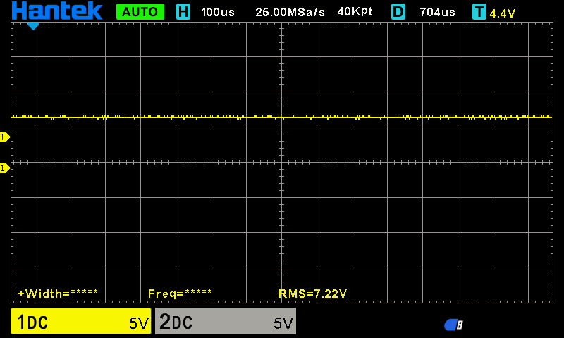

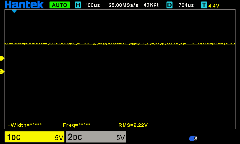

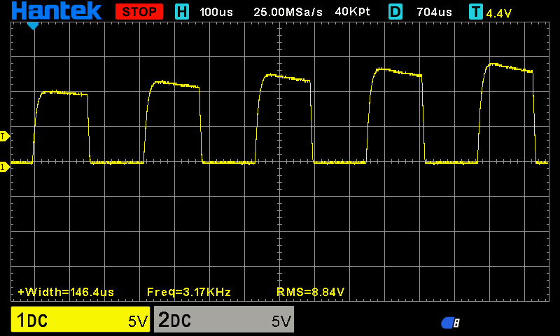

    Dziś wydłubałem to z kartonu i podłączyłem u siebie. Dzwoni głośniej i świeci ledem co jest fajną opcją i na pewno łatwą do wzmocnienia.
    Na minus, to urządzenie przychodzi z niepasującą instrukcją i w necie nie jestem w stanie jej znaleźć. Model to LY-8M a instrukcja dołączona jest do takich bez "M" więc nie ma wejścia na zasilacz, są jakieś nieopisane zworki i widać że producent się nie przejmuje żeby papiery się zgadzały. Made in PRC.
    Wrzucam oscylogramy wywołania, napięcia na jałowo i po połączeniu. Z tego co widzę impulsy do licznika idą wyższym napięciem niż zasilanie DC.
    Dziś będę montował w miejscu docelowym i zobaczę czy tam zasilanie nie kuca bardziej, bo ja jestem raczej blisko centrali, a u babci jest wysoko.
    Przebieg prostokątny na oscyloskopie Hantek, częstotliwość 3,17 kHz, napięcie RMS 8,84V
    Zrzut z oscyloskopu pokazujący przebieg prądu stałego o RMS 9,22 V
    Zrzut ekranu z oscyloskopu Hantek pokazujący sygnał o napięciu skutecznym 7,22 V
