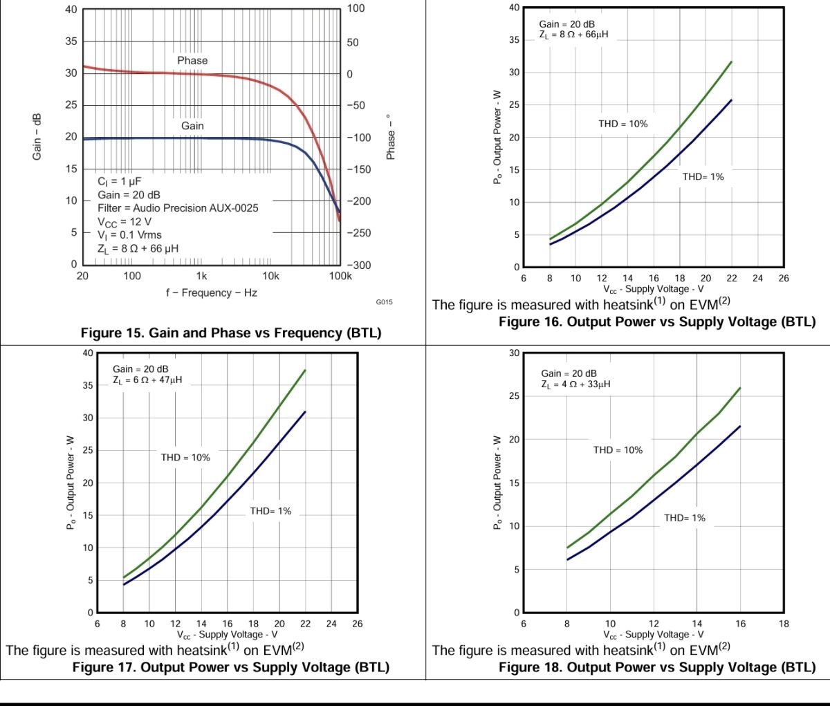

    Witam, w specyfikacji tego wzmacniacza piszą, że można zasilić go od 8 V do 26 V. Obojętnie jakim napięciem zasilimy ten wzmacniacz, on ciągle będzie miał 30 W?
    Wzmacniacz audio klasy D TPA3110
    Moc: 30 W
    Impedancja głośników: od 4 do 8 Ω
    Miejsce na wlutowanie złączy.
    Częstotliwość przenoszenia: 20 Hz do 20 kHz
    Zasilanie: od 8 do 26 V=
    Wymiary: 43 × 30 × 9,5 mm
    AI: Jakiej impedancji głośników zamierzasz używać (4 Ω czy 8 Ω)?
    4
    AI: Jakie dokładnie źródło zasilania planujesz zastosować (napięcie i maksymalny prąd)?
    12 V, akumulator 4,5 Ah
    Nie, bo moc wyjściowa będzie zależna zarówno od impedancji obciążenia, jak i napięcia zasilania. Im wyższe napięcie zasilania, tym wyższa będzie moc wyjściowa. Analogicznie podłączając głośniki 4 Ω, uzyskasz wyższą moc niż przy tym zasilaniu z głośnikami 8 Ω. Szczegółowe dane oraz parametry tego układu znajdziesz w jego danych katalogowych poniżej. Są tak także czytelne wykresy, które prezentują efektywną moc w zależności od wartości napięcia zasilającego:
    TPA3110...pdf (1.72 MB)Musisz być zalogowany, aby pobrać ten załącznik.
    Dokumentację możesz także samodzielnie pobrać tu: https://www.alldatasheet.com/view.jsp?Searchword=TPA3110&sField=2
