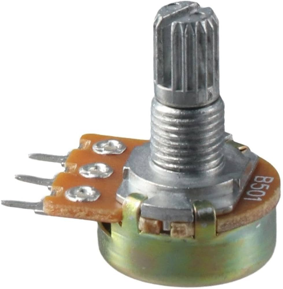

    Jeśli te "500" w ogóle oznacza rezystancję, to prawdopodobnie będzie to 50Ω a nie 500Ω.
    50Ω w obwodzie silnika ma więcej sensu niż 500Ω.
    Na potencjometrach też się spotyka system oznaczeń dwie cyfry znaczące i mnożnik, potencjometr liniowy 500Ω ma oznaczenie B501:

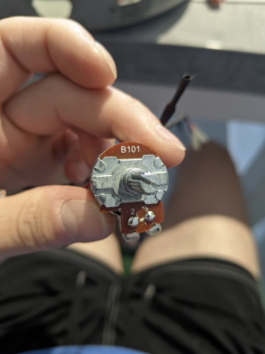

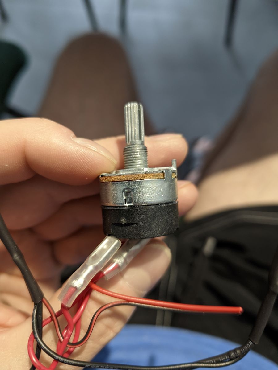

    Witam. Wrócił temat potencjometru. Za Waszymi radami, zamówiłem regulator PWM zamiast potencjometru, z zasilaniem od 6V, prąd max. 3A, regulacja 0,20-100%. Niestety regulacja również działa tylko w bardzo małym zakresie, powiedzmy 80-100%, ponadto wentylator nie osiąga maksymalnych obrotów, co stwarza problem bo grill dymi przy rozpalaniu..
    Przy bezpośrednim zasileniu z baterii wentylator działa dobrze.
    Wpadł mi też w ręce inny grill, jednak o takiej samej zasadzie działania i budowie, jednak był tam inny potencjometr niż z tytułowego posta.
    Ten od początku działał dobrze, ale uszkodzeniu uległ wyłącznik.
    Jaki to potencjometr?

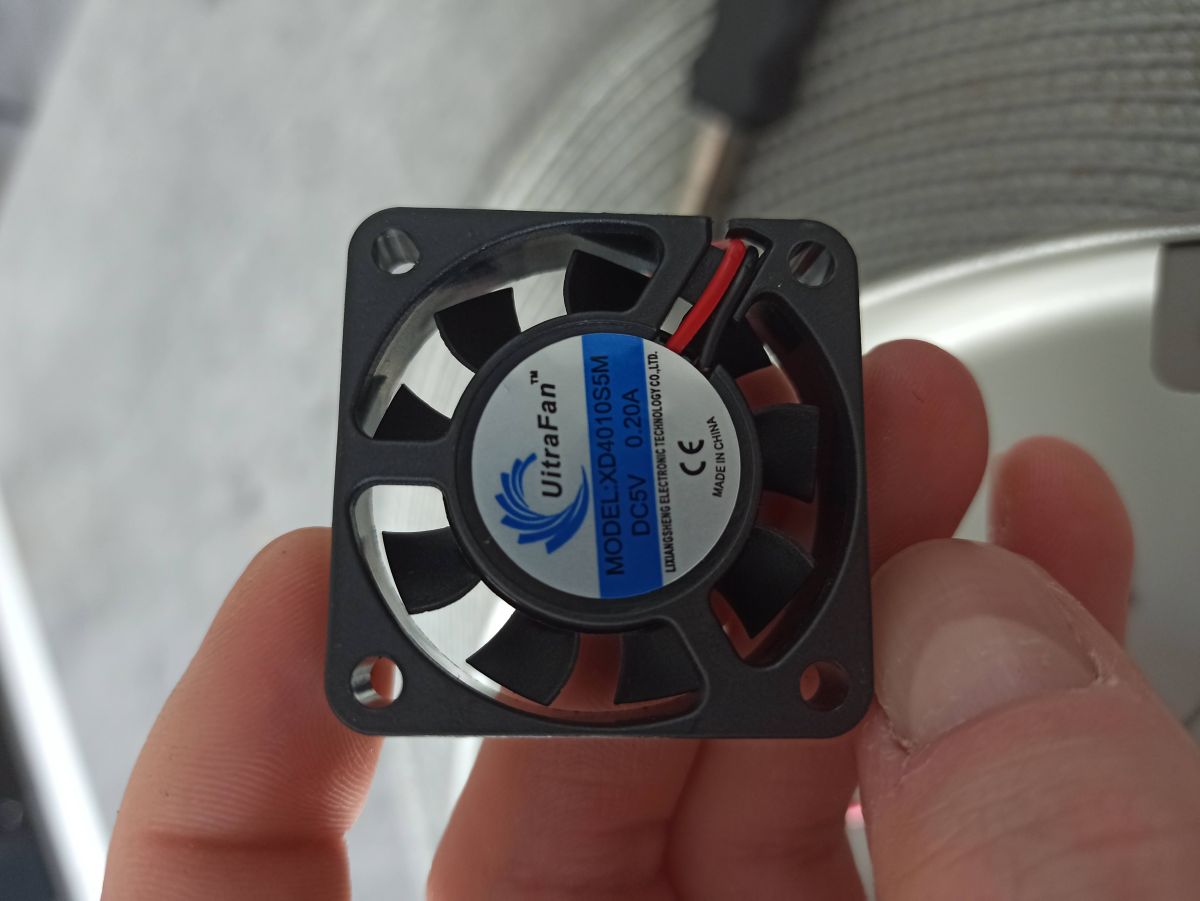

    Chodzi o taki wentylator.

    To jest BLDC, ma prawo nie działać z PWM

    Jedna z możliwości to zmiana wentylatora na 4 przewodowy. W takim wentylatorze jeden z przewodów otrzymuje sygnał PWM i elektronika wentylatora reguluje jego obroty.
    Wentylator 3 przewodowy regulowany jest napięciem. Trzeci przewód podaje sygnał o obrotach wentylatora. Trzeba dobudować układ porównujący zadaną prędkość z rzeczywistą i regulować napięcie zasilania. Na początku pełne i w miarę wzrostu obrotów musi ono spadać. Niewykonalne dla amatora, za dużo obliczeń. Można próbować z posiadanym regulatorem PWM i wentylatorem czteroprzewodowym. To dopiero po nieudanej próbie uruchomienia obecnego zestawu wentylatora i regulatora.
