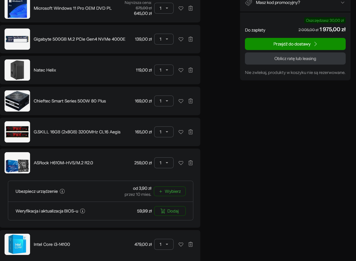

    Dostałem od znajomego pytanie - planuje on wymienić komputery w swojej firmie. Firma nie jest wielka, ale kompów kilka ma do wymiany - chyba koło pięciu - i zapytał mnie, jaki byłby najtańszy sensowny zestaw do celów biurowych? U mnie pracujemy głównie na laptopach, a desktopy używam raczej do grania, więc — przyznam szczerze — nie wiem, co doradzić. Zresztą sam muszę wkrótce dokupić jakiś komputer do swojego biura i też pewnie będzie to desktop, więc pytanie ma też i dla mnie znaczenie. Dodam jeszcze, że chodzi o komputery do takiej dość organicznej pracy - mejl, przeglądarka, programy księgowe (pewnie jakieś subiekty itd.), arkusze kalkulacyjne - czyli coś, co poszłoby w sumie na kalkulatorze ;-P. Znajomy wymienia sprzęt z uwagi na koniec obsługi Windows 10 - to chyba teraz częsty case - więc nie chodzi o to, że stary sprzęt przestał działać, ale żeby był nowy sysop i ogólnie odświeżyć stanowiska. Co polecacie?
    Wstępnie sobie pomyślałem, że 8 GB RAM powinno styknąć, ale może i 4 GB by pociągnęły na chama ;-P. Grafa zintegrowana. Jakiś i3. Pół gigabajta SSD. Jest w ogóle sens zastanawiać się nad takim zestawem, czy polecać to, co najtańsze?
    Sprawdziłem sobie na szybko na morelach - wychodzi mi, że poniżej 2 koła tam nie kupię, ale podejrzewam, że dałoby radę w jakiejś innej firmie.

    Najtaniej możesz znaleźć używane Delle albo HP na 10 generacji i3, 16GB RAM, 500GB SSD za około 1000zł.
    Jak byś nie składał to za dużo z tych 2000 nie urwiesz, 1/4 budżetu zjada sam system.
    Poniżej 8GB RAM już bym nie schodził, 16GB to dzisiaj raczej taki standard.
    Taki tam zestaw złożony na szybko, czy wybierzesz 12, 13 czy 14 generację różnica kilkudziesięciu zł.
    Zrzut ekranu koszyka z częściami do komputera o wartości 1975 zł
    Zamiast tego wolałbym zdecydowanie gotowca.
    https://www.x-kom.pl/p/1230375-desktop-hp-pro-290-g9-sff-i3-13100-16gb-512-win11p.html
    Do tego mała kompaktowa obudowa którą można nawet postawić na biurku.
    Ale to moje zdanie, koledzy pewnie coś podpowiedzą.

    >>21645068 a system? 500-600zł zabierze system. Poza tym jak ktoś chce modernizować/zmieniać sprzęt
    to nie wypada polecać 4 wątkowego procesora który premierę miał 6 lat temu.

    - w zasadzie w gotowcu nie ma co liczyć na jakieś spektakularne podzespoły. Płyty to totalne minimum, pamięci RAM to totalne minimum, dyski losowe, aktualnie bym się spodziewał szajsu na pamięciach QLC. Ogólnie można założyć, że często budowane są z komponentów, których by się samemu do konstrukcji komputera nie wybrało z tego czy innego powodu.
    Z drugiej strony w biurze nie będzie pewnie modernizowany w żaden sposób, ani też katowany, więc odrobina bylejakości w podzespołach nie jest w tym scenariuszu groźna. Zastosowania biurowe nie wymagają od użytych komponentów zbyt wiele.
    Ogólna wydajność I3-13100 do biura jest wystarczająca i taki komputer powinien dość przyjemnie działać w office, przeglądarce czy programie do fakturowania.
    Też bym polecił takie rozwiązanie, jeśli chce się tanio. Na 10, czy nawet na 8 generacji. I5 ósmej generacji to już 6 rdzeni i jest traktowane jako już ten nowożytny sprzęt, jest to też pierwsza generacja mająca wsparcie Win 11.
