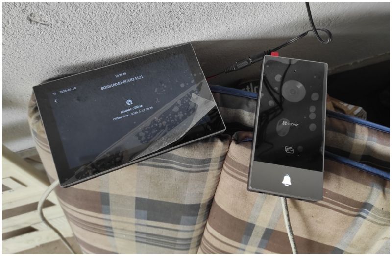

    Mam ten sam kłopot z tym domofonem: na 5 m przewodu jest OK, ale już na docelowych 20 metrach jednostki zew./wew. nie komunikują się. Czy to wada fabryczna urządzenia, czy jakieś zakłócenia? Dodam, że montowałem 2 szt. u znajomych na podobnej długości przewodu i działają. Nie działający przewód to 10 żył, taka lekka skrętka 5 par, a u znajomych zwykła skrętka 4 pary UTP 5e. Producent podaje, że na zwykłym przewodzie 2-żyłowym zasięg do 50 m. Dlatego zaskoczyła mnie ta sytuacja i może ktoś przerabiał taki temat i wie, o co chodzi. Zwykłej skrętki nie mam, a chciałbym uniknąć zakupu skrętki tylko po to, żeby na końcu się okazało, że to wina tego egzemplarza domofonu.

    Monitor wideodomofonu i panel z kamerą EZVIZ położone na poduszce, podłączone przewodami
    Panowie, sprawdziłem na kablu luźno leżącym około 15 m skrętki i lipa. Domofon okazał się być wadliwy, pomimo że był nowy, prosto z pudełka zafoliowanego fabrycznie. Także ja ze swojej strony dziękuję za wszystkie reakcje i pozdrawiam ;)

    Wczoraj montowaliśmy HP5 na ok 30 m, a dzisiaj na ok. 20 i nie było problemu.
