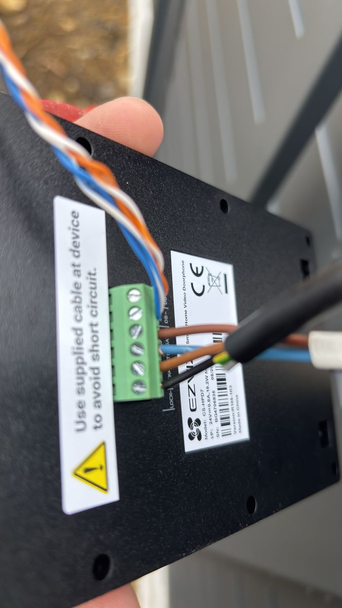

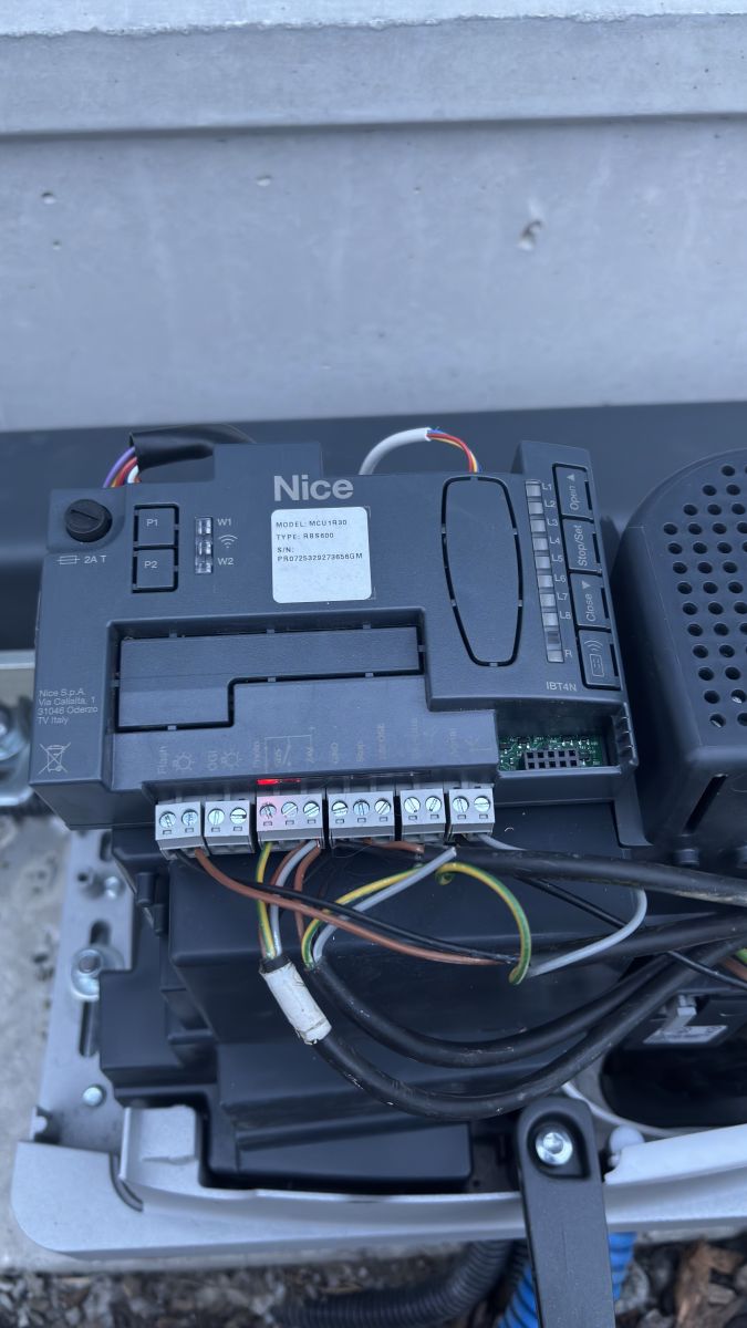

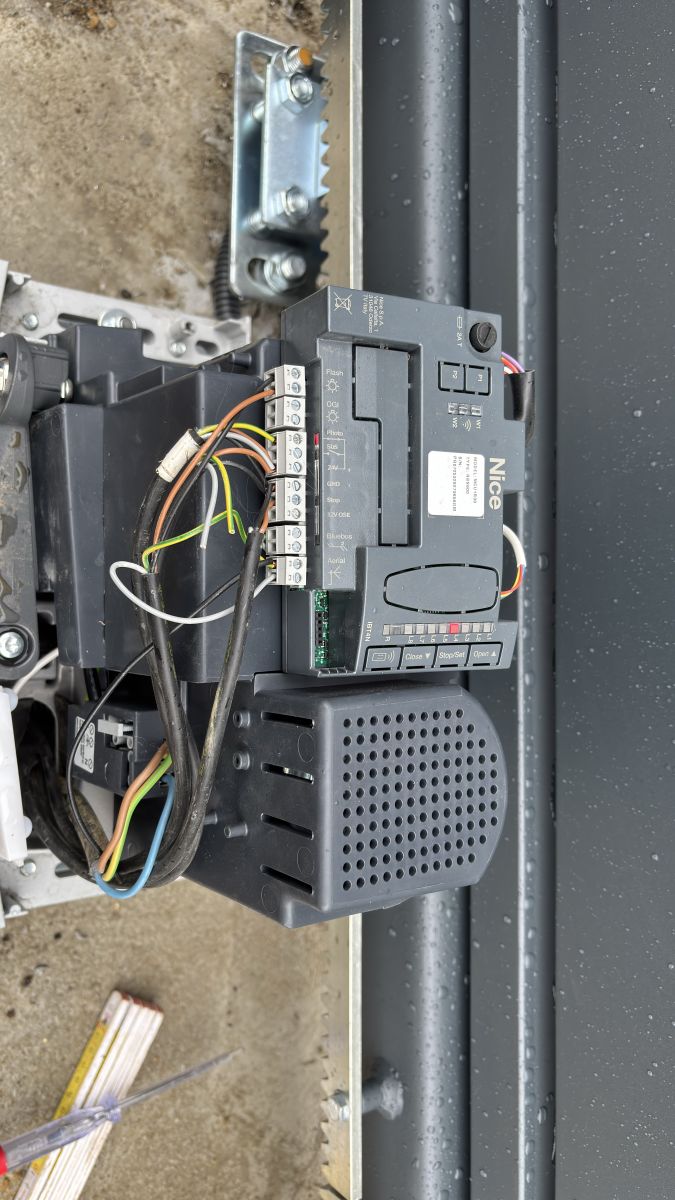

    Cześć, mam problem z połączeniem wideodomofonu Ezviz HP7 z napędem bramy Nice Robus 600. Chcę, aby dało się otwierać bramę z poziomu monitora wewnątrz. Z tego co wyczytałem, w napędzie przewody wpiąłem w SBS oraz GND, a w wideodomofonie do Gate oraz Gate -, jednak brama nie reaguje. Z pilota brama działa normalnie, elektrozaczep w furtce również działa poprawnie. Komponenty w napędzie to fotokomórki, lampa sygnalizacyjna oraz kontaktron. Na zdjęciu z napędem przewodów od domofonu nie ma, aby nie zaburzał obrazu. Z góry dzięki za pomoc.

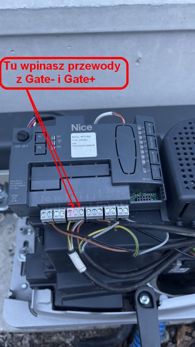

    Błąd, wpinasz w SbS i 24V.
    Ezviz HP7 i Nice Robus 600 - czemu brama nie otwiera się z monitora?

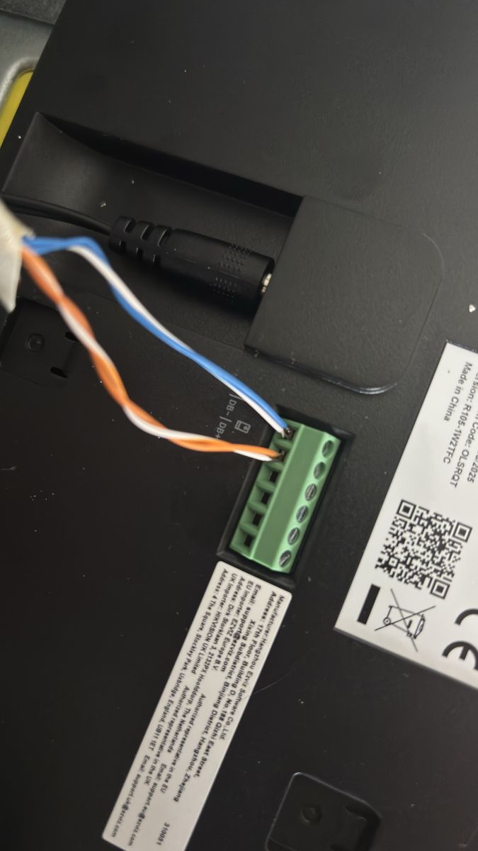

    Po za tym w wideodmofonie musi być aktywny przekaźnik Gate- i Gate+, nie pamiętam czy jest on fabrycznie aktywny, czy należy go aktywować w opcjach wideodomofonu, być może w apce Ezviz, no i koniecznie czas impulsu dla tego przekaźnika nie więcej niż 0,5 do 1 sek. max, też do ustawienia w opcjach.
