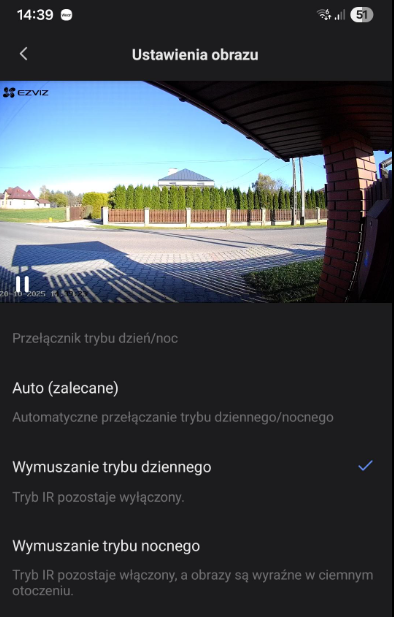

    Zauważyłem też, że gdy włączę opcję 1 albo 3 z poniższego obrazka, to przy każdym ruchu pieszego te dźwięki/piski się włączają.
    Jedynie przy tej 2 (obecnie zaznaczonej opcji) nie "piszczy" na pieszych, ale mimo wszystko piszczy przy jadących samochodach.

    Może to jakiś problem z detekcją ruchu?

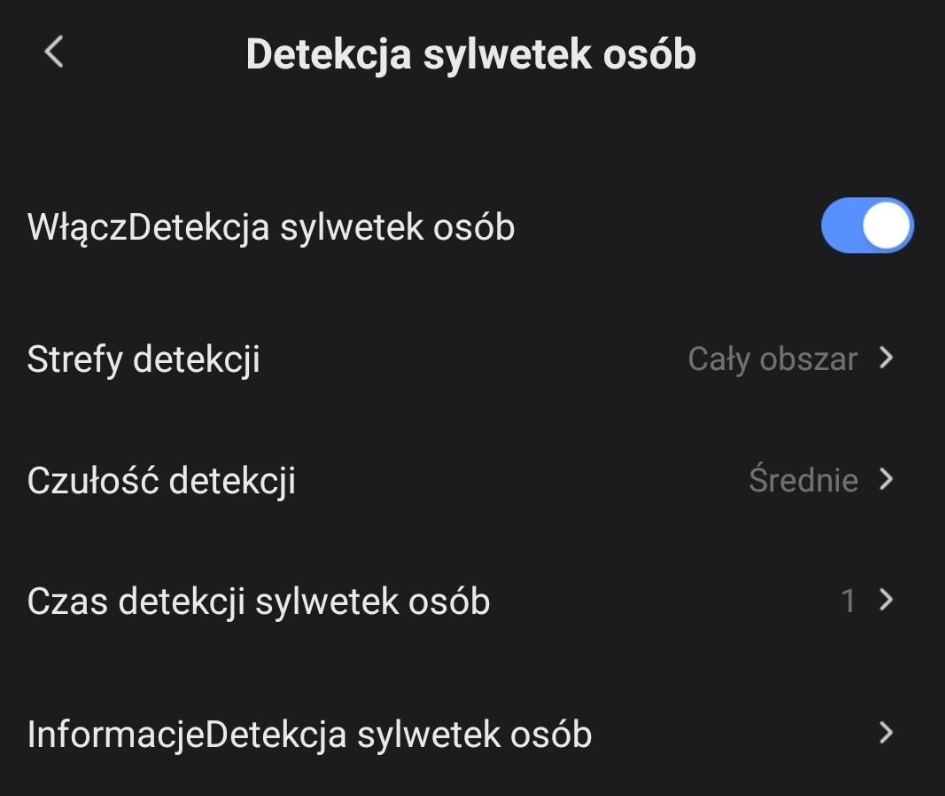

    Tak mam ją ustawioną:

    Nie ustawiałem tej opcji w tym zestawie, więc tu nie pomogę, ale na pewno trzeba to sobie samemu przećwiczyć.

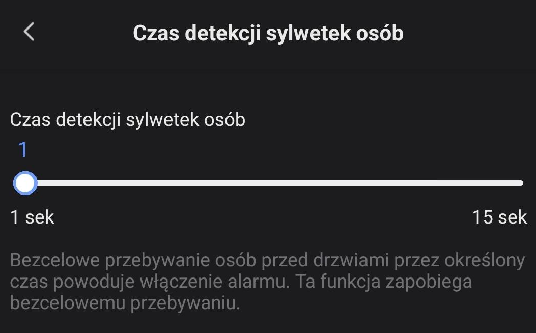

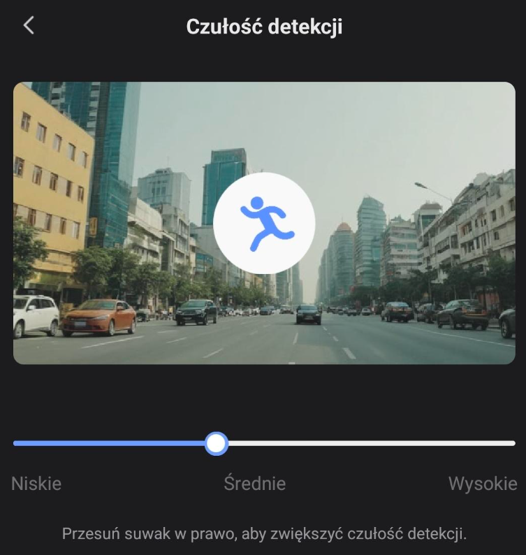

    Rozumiem. A na bazie doświadczenia z podobnymi sprzętami, co byś sugerował ustawić?
    Takie są opcje w czułości:
    Ekran ustawień z suwakiem czułości detekcji ustawionym na poziom średni
    A takie w czasie detekcji:
    Ekran ustawień czasu detekcji sylwetek osób z suwakiem od 1 do 15 sekund

    Wyłączył bym ją w ogóle na kilka dni i sprawdził, czy przypadkiem sama się nie uruchomi - chińczyk potrafi wszystko.
