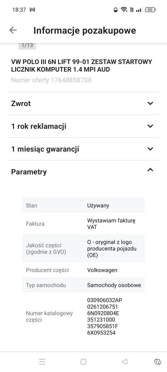

    Witam. Ręce opadają. Proszę o pomoc. Zgubiłam kluczyk do VW Polo 1.4 MPI AUD 6N, 2001. Zamówiłam zestaw startowy. Niestety nie zwróciłam uwagi, że brakuje wkładki kluczyka. Kluczyki z zamówionego zestawu startowego są bez immobilizera. Co dalej robić, by w końcu bezpiecznie ruszyć?
    Zrzut ekranu z aukcji zestawu startowego do VW Polo 6N 1.4 MPI, dane i numery katalogowe.
    AI: Co dokładnie zawierał zamówiony przez Panią zestaw startowy – czy była tam stacyjka, licznik, ECU, czy tylko same kluczyki?
    Załącznik dodałam z parametrami.

    VW Polo III 6N Lift 99-01, zestaw startowy, licznik, komputer, 1,4 MPI, AUD.

    Sprawdz czy w twojej okolicy jest firma co dorabia i koduje kluczyki samochodowe , bo taki fachowiec jest w stanie dorobić i zakodować kluczyk do stacyjki bez kluczyka wzorcowego. Prostsza opcja niż wymiana komputera i zegarów.
