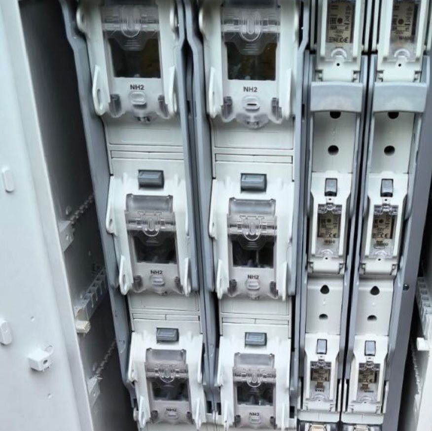

    Chciałbym się zapytać bardziej doświadczonych ode mnie kolegów elektryków o wymianę WLZ. Obecnie WLZ to 2 przewody po 2 żyły. Jest robiony remont elewacji i zapadła decyzja, żeby wymienić ten stary przewód na 4x10 mm². Granica zacisków wg warunków przyłączeniowych w ZK
    Fragment dokumentu opisujący warunki przyłączenia energii elektrycznej przez PGE
    Skrzynka wygląda tak
    Zbliżenie na skrzynkę elektryczną z bezpiecznikami typu NH2 i szynami zasilającymi

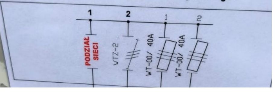

    Schemat elektryczny z opisem podziału sieci i zabezpieczeniami WT-00 40A
    Czy mogę sam wprowadzić tam nowy przewód i podpiąć pod BM? Czy podłączenie pod zaciski to robota ludzi z PGE ?
    Czy posiadasz ważne Świadectwo Kwalifikacji G1?

    jonson98 napisał:
    Tak mam uprawnienia elektryczne
    To już powinieneś wiedzieć, a tym bardziej nie pytać na forum, co należy do elektryka, a co trzeba powierzyć OSD.
    Skontaktuj się z lokalnym oddziałem PGE, najlepiej z działem technicznym, tam ci powiedzą jak temat ogarnąć.
    Bo co kraj to obyczaj, znaczy w różnych rejonach są różne zasady:
    a. broń boże wtykać łapki do złącza OSD,
    b. róbta co chceta, nas to nie obchodzi.
    Dowiedz się najpierw którą opcję, a czy b, preferuje twój operator.
