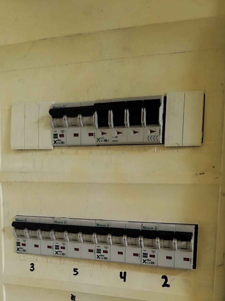

    Mam małą zagwozdkę i liczę na rady bardziej doświadczonych. Moje mieszkanie było dotychczas na wspólnym liczniku (WLZ) wspólnoty mieszkaniowej. Teraz mam już swoj osobny licznik od PGE, na razie WLZ kończy się na mojej osobnej rozdzielni, od której poprowadziłem przewód 5x6 do rozdzielni wspólnoty, gdzie schodzi mój przewód z mieszkania. Muszę fizycznie odłączyć się od zasilania wspólnego i przełączyć na własne. Teraz pytanie na czym technicznie to zrobić?
    - rozłącznik 3P+N w rozdzielni wspólnej - minus/plus taki, że każdy może mnie wyłaczyć
    - "przedłużyć" przewody (złączki, lutowanie)
    - inne estetyczne rozwiązanie na listwie DIN
    PEN muszę podłączyć w rozdzielni wspólnej, bo nie mam innej możliwości. Liczę na mądre sugestie.

    Nie mam teraz jak cyknąć. Instalacja 3F. W rozdzielni wspólnej jest tylko główny rozłącznik i rozłączniki (5 szt.) dla mieszkań, listwa N i listwa PEN. Reszta aparatów jest w rozdzielniach w mieszkaniach. Czyli do wspólnej rozdzielni przychodzi zasilanie z licznika i wychodzi 5 przewodów 5x6 na mieszkania (w tym mój).

    Tak, 5 mieszkań jest na jednym liczniku PGE i każdy ma podlicznik (wspolnota rozlicza to sama).
    Mam stare zdjęcie, ale niewiele tu zobaczysz.
    Dwie poziome listwy wyłączników nadprądowych w starej rozdzielnicy, z czarnymi dźwigniami i numerami 2–5.
    Chodzi o to czym sensownie i technicznie połączyć 3F+N wychodzące z nowego WLZ (rozdzielni) z przewodem przychodzącym z mieszkania, a połączenie wychodzi w rozdzielni wspólnej ze zdjęcia.
    >>21833042
    Nie będę tego sam podłączał, chce rozważyć opcje, bo jeden elektryk powie by przewody zwyczajnie przedłużyć, a inny by wykorzystać aparaturę. Szukam za i przeciw. Optowałem za rozłacznikiem 3P+N (takim co załącza najpierw N), wydaje się rozsądne, ale pozostaje możliwość rozłaczania mnie przez osoby postronne.
