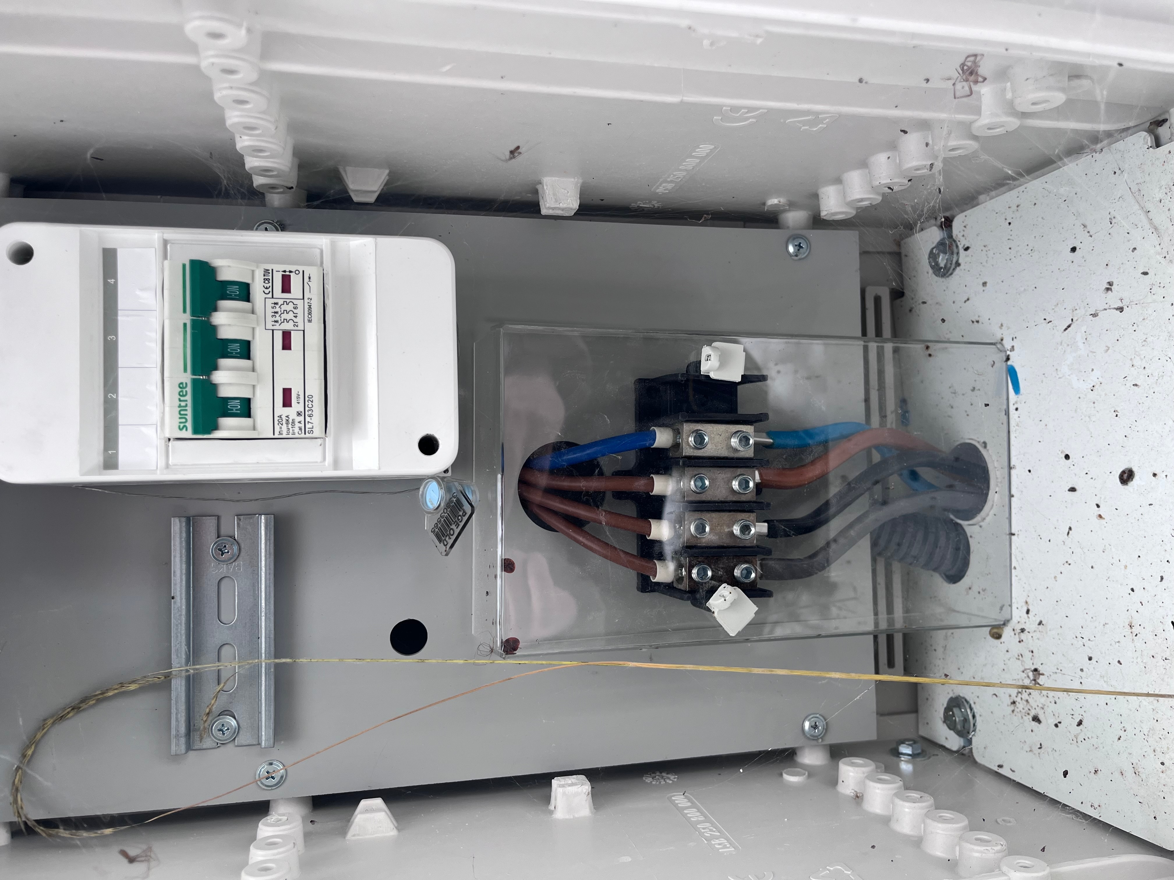

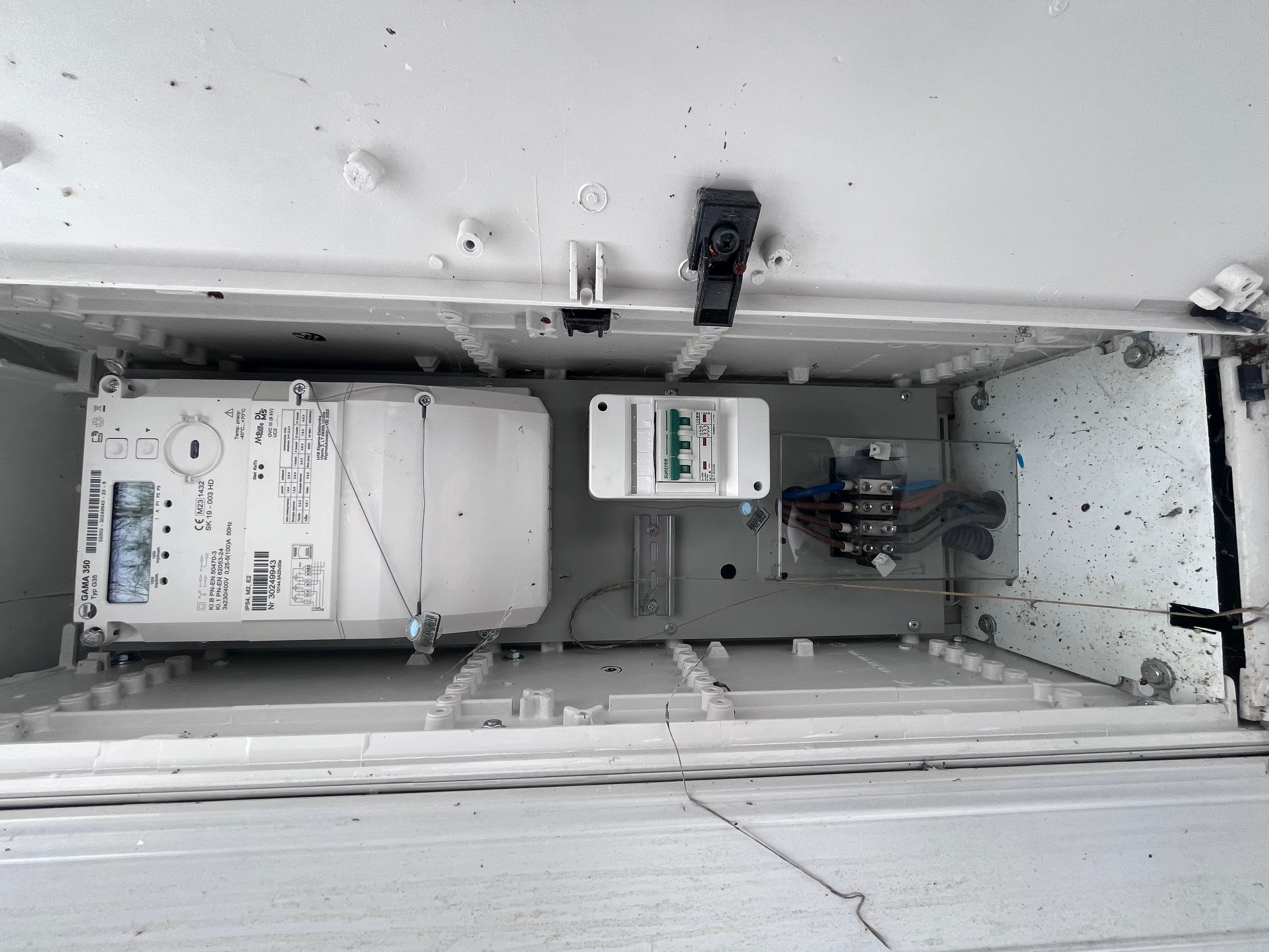

    Witam obecnie mam moc w umowie określoną na 11 kW, zabezpieczenie ma 20 A. Oto jak wygląda skrzynka wewnątrz.
    [img-0] [img-1]

  • #13 21797502
    DonBarty
    Posty: 8
    Tak to wygląda
    • Podłączenie dwóch WLZ do jednej ZK PGE Sieradz– jak wykonać przyłącze do domu i domku? IMG_6492.jpeg (2.6 MB) Musisz być zalogowany, aby pobrać ten załącznik.
    • Podłączenie dwóch WLZ do jednej ZK PGE Sieradz– jak wykonać przyłącze do domu i domku? IMG_6493.jpeg (2.88 MB) Musisz być zalogowany, aby pobrać ten załącznik.

    >>21797502
    Na zdjęcie załapało się źdźbło trawy, więc zakładam, że szafka złączowa jest w pasie przydrożnym lub w linii ogrodzenia. Ja dałbym najbliżej jak się da swoją szafkę z blokiem rozdzielającym, do niego istniejący WLZ rekreacyjnego, nowy WLZ mieszkalnego i krótki przewód szafka - szafka.

    A czy by odpiąć obecny WLZ i podpiąć moją szafkę muszę mieć jakąś zgodę z PGE? Listwa jest niezaplombowana.

    DonBarty napisał:
    Tak to wygląda
    A czy aparat SL7-63C20 nie jest przypadkiem do instalacji prądu stałego [DC]?
