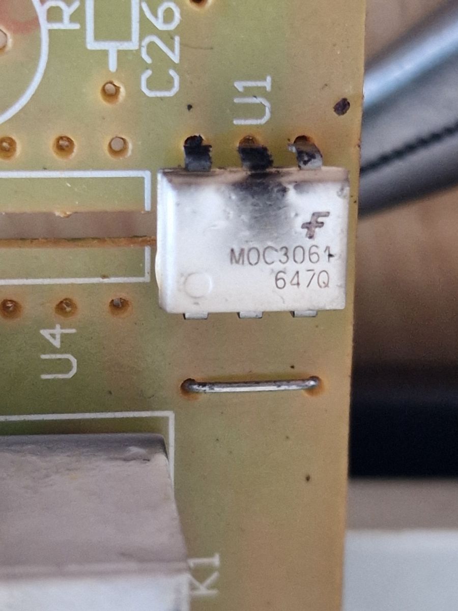

    W ekspresie do kawy Solac CA4815 wyskoczył błąd w postaci trójkąta na wyświetlaczu. Restart nic nie dał. Może ktoś już to miał?

    Jeśli błąd wyskakuje od razu po włączeniu - to najprawdopodobniej uszkodzony lub zablokowany /zakamieniony/ jest przepływomierz.
    Warunek, że ekspres zakręci zaparzaczem.
    - jeśli nie zakręci - to problemem jest silnik mechanizmu.
    /zawieszone, niekontaktujące szczotki silnika - czasem wystarczy potraktować komutator kontakt sprayem/

    Rozebrałem na części pierwsze i problem pojawił się na płytce elektroniki. Wymieniłem optiotriaki ze zdjęcia i działa.
    Spalony układ optotriaka MOC3061 na płytce PCB z oznaczeniem U1
