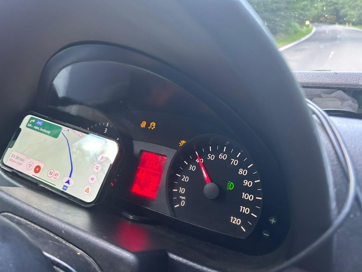

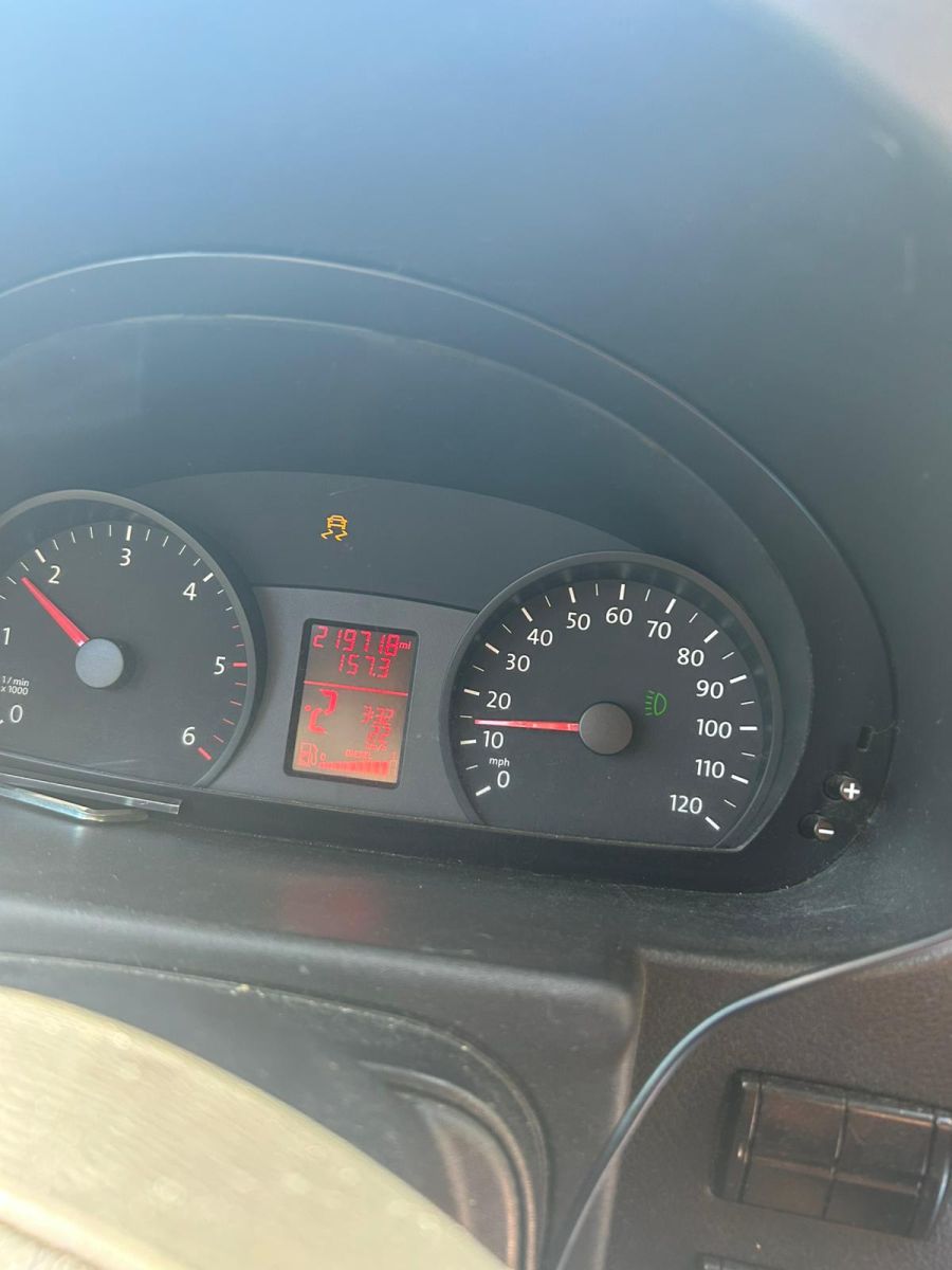

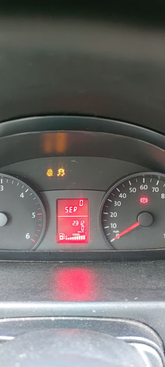

    Mam auto Crafter 2012, silnik 2,0 l, 100 kW i pojawił mi się problem z elektroniką, podejrzewam jakieś zwarcia na kostce przy kierownicy/stacyjce, ale nie wiem co jest przyczyną.
    Mianowicie:
    1. Czasami podczas odpalania auta pojawia mi się kontrolka czujnika skrętu oraz ASR i ABS. Do tego jeszcze czasami kontrolka poduszki.
    Przestają wtedy działać migacze lewy/prawy oraz wycieraczki. Co ciekawe, awaryjne migacze działają, podejrzewam, że idzie wtedy zasilanie z innej kostki.
    Przestał mi też w ogóle działać klakson.
    2. Po kilku minutach jazdy, bez specjalnego powodu, zwykle wszystko wraca do normy, migacze i wycieraczki zaczynają działać. Klakson jednak nadal nie działa, a kontrolka czujnika skrętu, ASR i ABS nadal się świecą.
    3. Jeżeli auto uruchomi się bez w/w kontrolek, wtedy wszystko działa od samego początku i nie trzeba czekać tych kilku minut, żeby migacze i wycieraczki się uruchomiły.
    Pytania:
    1. Co może być przyczyną tych problemów?
    2. Czy wycieraczka, migacze i czujnik skrętu mają zasilanie z jednej kostki?
    3. Czy migacze awaryjne mają zasilanie z innej kostki niż migacze lewy/prawy włączane manetką?
    Pozdrawiam serdecznie i dziękuję za pomoc👍

    Zacznij od sprawdzenia błędów jakims vcds. TO da dużo większy obraz. Przeskanuj najlepiej wszystkie moduły i wklej podsumowanie.
    Ale w ciemno bym strzelał:
    Na 99% podmiany (ale to raczej napewno bo częsta usterka). taśma kierownicy z modułem.
    -Często moduł pada lub taśma się przeciera. Wymiana szybka przyjemna tylko potrzebne będzie kodowanie.
    Posprawdzaj wtyczki modułów w kierownicy i pod kierownica ( mce ) oraz bezpieczniki.
    Inne możliwe usterki
    - MCE
    - moduł komfortu ( bardzo wątpliwe i raczej bym zostawił to jako ostateczność)
