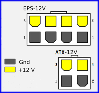

    Kolorom takich wynalazków nie warto ufać, w szczególności, że przy zasilaniu procesora raczej czarny i żółty kolor powinny występować. Możesz zmierzyć miernikiem (po uruchomieniu zasilacza, ale bez podłączonych do niego podzespołów) gdzie co jest. Gdzie co powinno być:
    Schemat wtyków zasilania EPS-12V i ATX-12V z zaznaczeniem napięć i uziemień.
    Czyli "plusy" są od strony zatrzasku.

    Nie wiadomo, dlaczego dwa w teorii rozdzielnie pracujące wtyki 4 pin są możliwe do spięcia. Może masz jakąś rewizję, która ma 4+4 pin, wtedy wszystkie żółte powinny być w jednej linii, wszystkie czarne w drugiej linii wtyku, tak jak na rysunku. Jak przewody są żółte i czarne to nie musisz ich miernikiem mierzyć. Wtyk trzeba tak zamontować, aby był pewnie osadzony w gnieździe i aby cztery żółte przewody były po stronie zatrzasku wtyczki. Albo puścić to tylko na 4 pin, skoro nie będziesz robił dużego obciążenia, to nie ma o co walczyć. W ramach oszczędzania prądu możesz zjechać trochę z zegarami i napięciami, jeśli Ci się chce i zrobić sobie energooszczędną wersję procesora.
