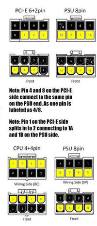

    Poprzednio miałem zasilacz 350W który nie posiadał żadnego dodatkowego zasilania dla GPU, kupiłem więc zasilacz Highlander 500W, niestety zamiast z 8 pinowym zasilaniem GPU pomyliłem się i kupiłem z 6 pinowym.
    Kupiłem więc przejściówkę 6-8pin no i tu zaczynają się schody, bez żadnego zasilania karta wywala czerwony komunikat, coś w stylu podłącz zasilanie karty, po włożeniu przejściówki w slot zasilania karty jednak bez podłączania do zasilacza karta nie jest wykrywana przez PC zaś po podłączeniu do zasilacza komputer się nie uruchamia. Pominę fakt że sama przejściówka nie pasowała do końca, zamiast nie pasowały 2 wtyki w trójkąt ponieważ były w kwadrat więc wyciełem je nożykiem w trójkąt. Być może karta nie jest przystosowana by działać na przejściówce.
    Kombinowałem też inaczej, podłączyłem bez przejściówki 6 pin do kart i pozostał mi wolny kabel 4pin więc podłączyłem go w ten sposób że 2 wtyki zostały wolne. Komputer się nie włączał, zauważyłem że zółty z czarnym są odwrotnie w porównaniu do reszty więc wycięłem nożykiem w taki sposób by szło podłączyć odwrotnie. Po tym zabiegu komputer się uruchamia jednak karta nadal wywala komunikat o zasilaniu.

    NIGDY nie wycinaj nic we wtyczkach! One są tak zrobione, aby właśnie zapobiec nieprawidłowemu podłączeniu! Prawdopodobnie uszkodziłeś kartę podłączając wtyczkę 8 pin ale do zasilania CPU nie GPU.

    Grafika z wyprowadzeniami zaciągnięta z internetu. Zasilacz Highlander 500W z przejściówką 6-8 pin nie uruchamia komputera
    Prawdopodobnie zadziałało zabezpieczenie przeciwzwarciowe, bo podłączyłeś +12V z zasilacza do masy. Myślę, że jak się przyjrzysz wyprowadzeniom zauważysz różnicę.

    Problem powinna rozwiązać przejściówka PCIe 6 pin na PCIe 8 pin lub 2x molex -> PCIe 8 pin (choć ta opcja raczej odpada z tego co piszesz).

    Co w uproszczeniu znaczy, że umożliwia podłączenie zasilacza do systemów wieloprocesorowych. Czyli jest to przejściówka do zasilania sekcji zasilającej procesora.
    Podana przez ciebie przejściówka powinna wystarczyć. Zresztą na przejściówkę jest gwarancja. Dodatkowe 2 piny (w porównaniu do wtyczki 6-pin) w wtyczce 8 pin to masa.
