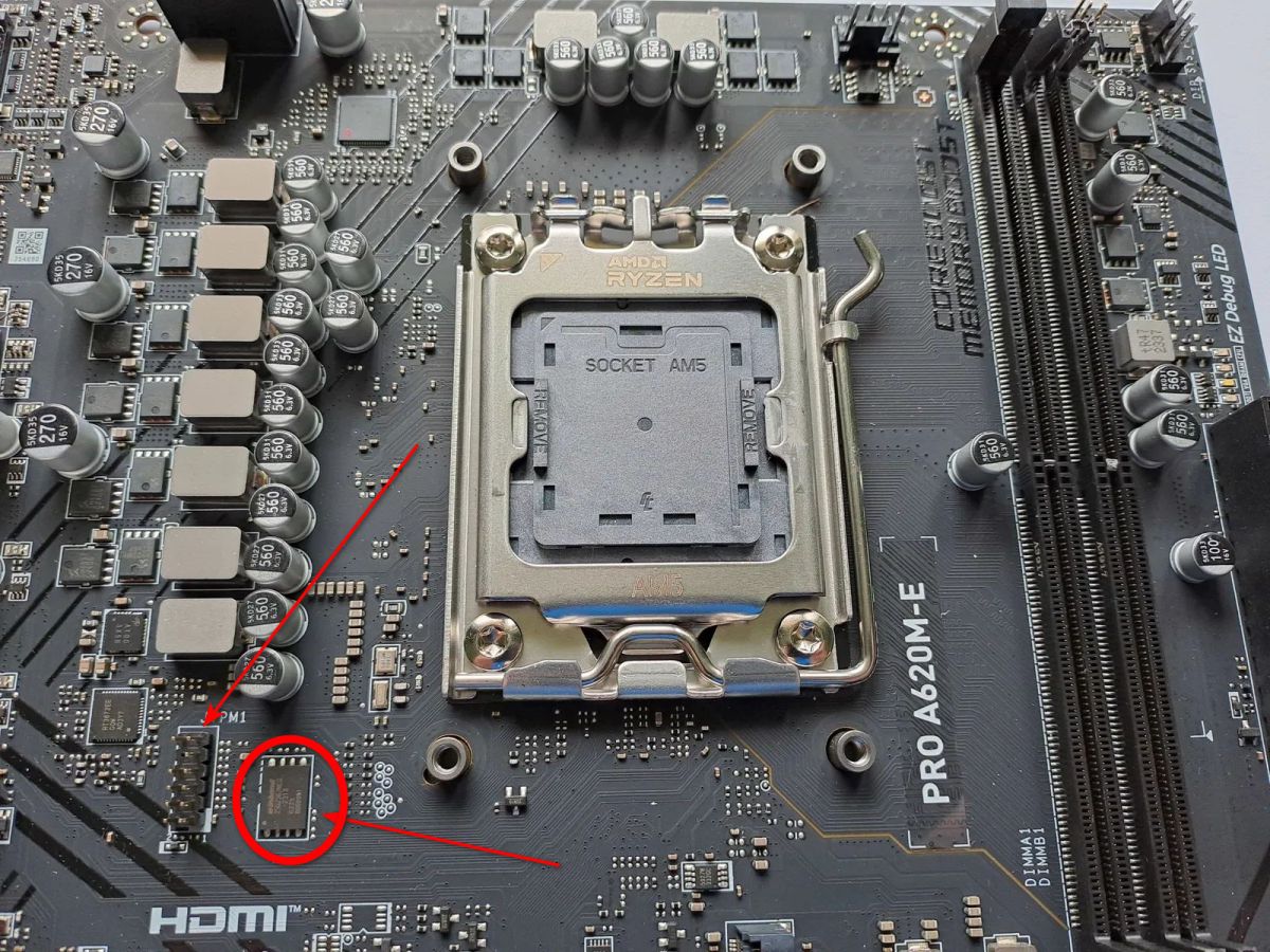

XGecu T48 – skok napięcia do 3,3V przy programowaniu pamięci SPI na 1,8V – czy bezpieczne?
tzok 28 Sie 2025 22:59 450 10

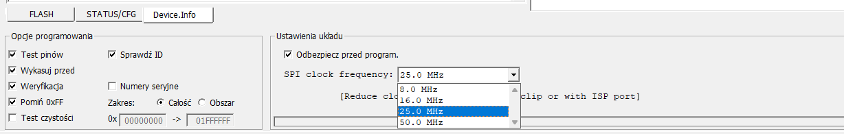

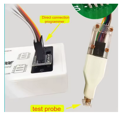

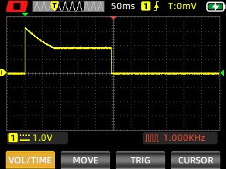

✨ Podczas programowania pamięci SPI W25Q256JW na płycie MSI PRO A620M-E za pomocą programatora XGecu T48 zaobserwowano skok napięcia z 1,8V do 3,3V trwający około 70 ms przed ustabilizowaniem się na 1,8V. Programator nie posiada ustawień napięcia, jedynie ograniczenie prądowe i częstotliwość. Zalecane jest wylutowanie układu i programowanie na dedykowanym adapterze, co potwierdzają doświadczenia z innymi programatorami (T56, T76). W przypadku płyty z fabrycznym headerem do programowania firmware lepiej korzystać z tego złącza niż z klipsa, zwłaszcza gdy układ jest na magistrali SPI współdzielonej z modułem TPM. Obciążenie linii rezystorem (np. 500Ω) nie eliminuje skoku napięcia. Wątpliwości co do bezpieczeństwa programowania bezpośrednio na płycie skłoniły do rozważenia zwrotu płyty i wymiany na model B650M. Alternatywnie polecono tani programator dedykowany do pamięci SPI, umożliwiający programowanie bez wylutowywania. Ostatecznie problem z uruchomieniem płyty okazał się związany z kartą graficzną i ustawieniami CSM w BIOS, a nie z programowaniem pamięci.
