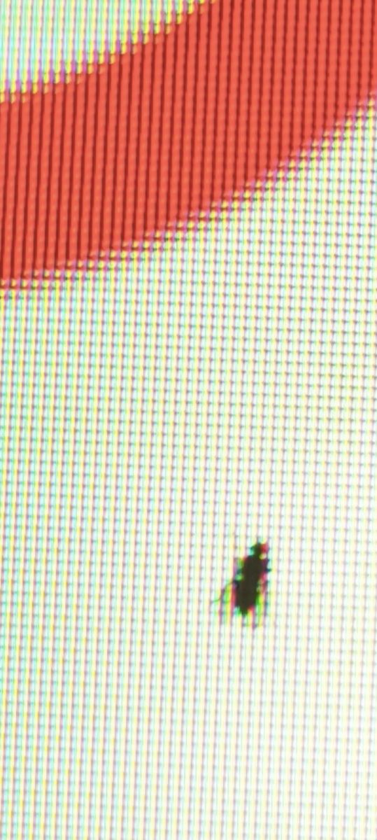

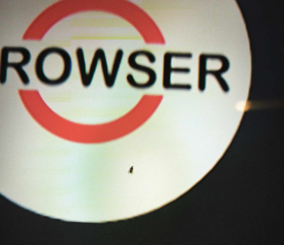

Czy plamka na matrycy telewizora TCL po tygodniu użytkowania to wypalenie czy zabrudzenie/owad między warstwami matrycy?
To nie wygląda na wypalenie, tylko na muchę znajdującą się między warstwami matrycy [#21647909][#21647929][#21647992] Taka wada w normalnym użytkowaniu nie powinna się zdarzyć i jest traktowana jako niezgodność towaru z umową, więc reklamację składaj na piśmie do sprzedawcy, a nie do TCL [#21648055][#21648174] W piśmie wpisz model, numer seryjny, kopię dowodu zakupu, opisz wadę i wskaż swoje żądanie; TV nie musisz sam wozić do sklepu, tylko podać adres, pod którym jest dostępny [#21648174][#21648198][#21648288] Sprzedawca ma 14 dni na odpowiedź na trwałym nośniku, a przed upływem tego terminu może ten czas przedłużyć o kolejne 14 dni, jeśli to uzasadni [#21648174][#21648288][#21648435] Jeśli wada jest istotna, możesz żądać odstąpienia od umowy i zwrotu pieniędzy; w przeciwnym razie w grę wchodzi naprawa, wymiana albo obniżenie ceny [#21648216][#21648676]

    Ty to widzisz i możesz ocenić. Nam nie dajesz szansy na ocenę Twojego problemu.

    wdorafal napisał:
    Na 100procent to Mucha?
    Ostatnie zdjęcie rozwiewa wszelkie wątpliwości.

    wdorafal napisał:
    Czyli to nie może być wypalenie mini ledów w kształcie muszki?
    To mucha na 100%. Nawet gdyby tak było to nie zmienia podstawy do reklamacji.
