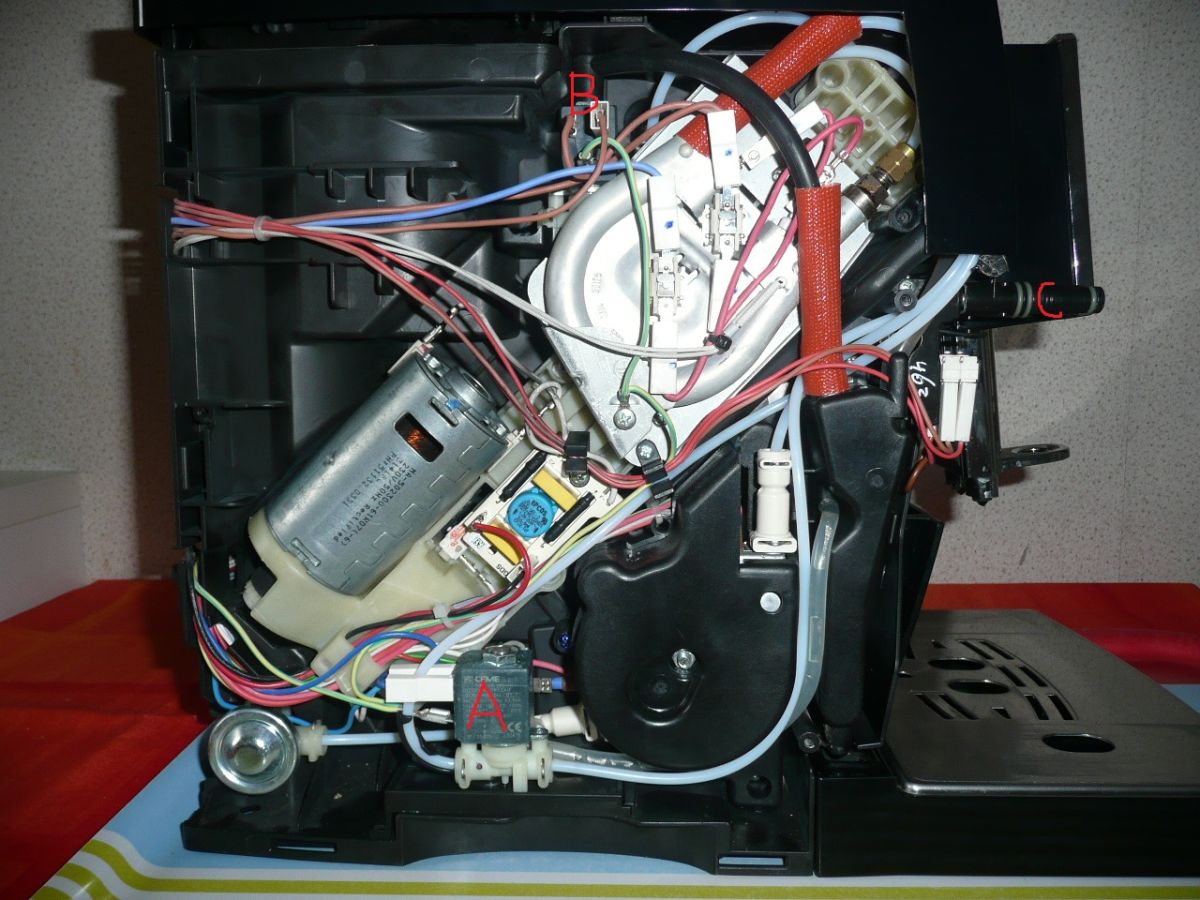

    Ekspres Delonghi Ecam 23.460. Pojawił się problem ze spienianiem mleka. W ogóle nie pobiera mleka z pojemnika, a z dyszy spienionego mleka leci woda. Został wymieniony elektrozawór 5213218421 (na obrazku to ten z literką B)
    Wnętrze ekspresu DeLonghi z oznaczonymi zaworami A, B i C - posłużyłem się obrazkiem z innego wątku, przepraszam autora, ale to z lenistwa.
    Brak poprawy.
    Gorąca woda wypływa z dyszy. Po zasymulowaniu obecności pojemnika na mleko i włączeniu generowania spieniania, z dyszy spieniacza leci woda, nie para. Kawa robi się normalnie i nie mam zastrzeżeń. Czy wymieniony zaworek może być uszkodzony, czy szukać w innym miejscu? Pozdrawiam

    Witam ponownie,
    Problem rozwiązany. Okazało się, że był wadliwy elektrozawór oznaczony na zdjęciu literą "A". Po wymianie ekspres działa jak nowy. Po kupnie elektrozaworów nie zapomnijcie o przełożeniu uszczelek (małych czarnych oringów), bo nowe ich nie mają. Elektrozawór można kupić za około 60–95 zł.

    Wymiana elektrozaworu "A"
