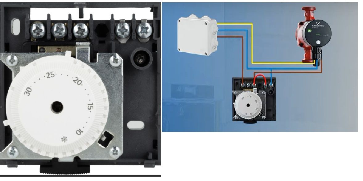

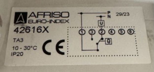

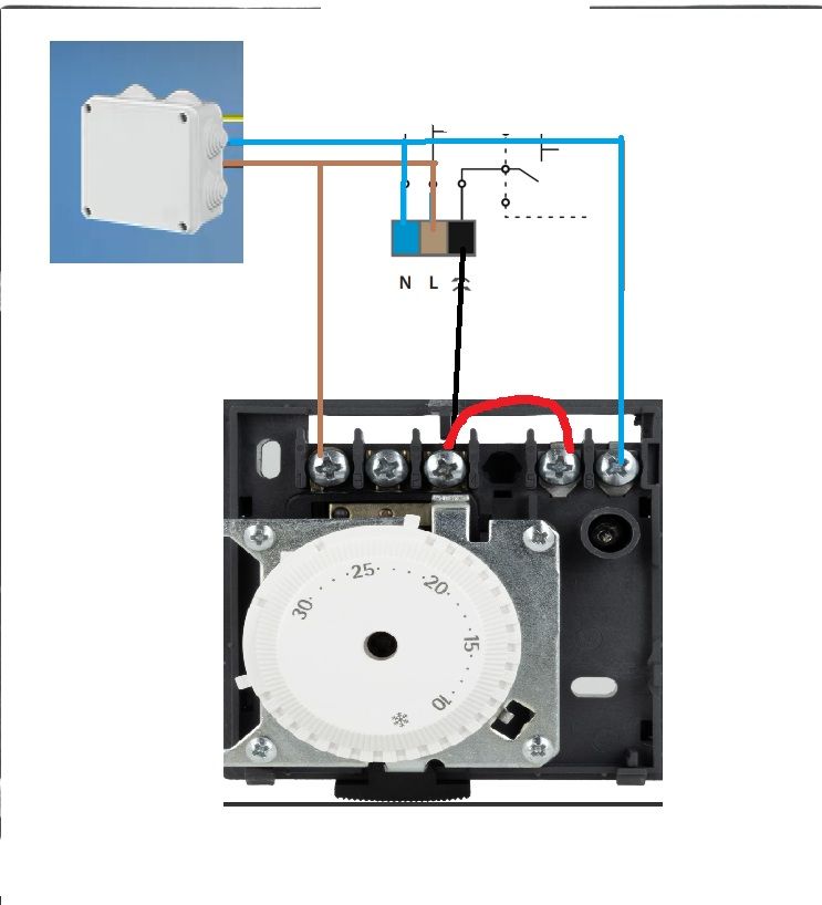

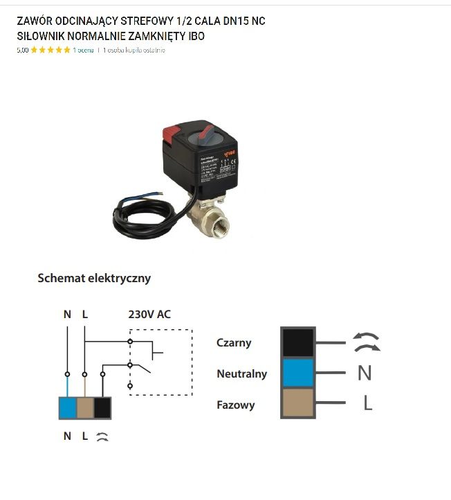

    Dzień dobry. Mam pytanie odnośnie podłączenia regulatora pokojowego Afriso TA3 z siłownikiem odcinającym ibo mix 1. Regulator ma współpracować z systemem ogrzewania podłogowego. Prosiłbym o sprawdzenie zdjęcia nr 3 z moim przypuszczalnym podłączeniem, czy będzie to działać, bo nie chciałbym spalić urządzeń. Dziękuję serdecznie
    Poniżej zdjęcie regulatora ze schematem z internetu.
    Regulator pokojowy Afriso TA3 podłączony do pompy z widocznymi przewodami elektrycznymi
    Poniżej zdjęcie zaworu ze schematem.
    Elektrozawór IBO z przewodem i schematem podłączenia 230V AC
    Poniżej zdjęcie mojego podłączenia.
    Schemat podłączenia regulatora Afriso TA3 z przewodami i zworką

    Według tego, co tu zamieściłeś, jest poprawnie.
    Jeśli jeszcze chciałbyś zmienić kierunek pracy siłownika, to trzeba by zamienić miejscami przyłączenie w termostacie z zacisku NO na NC.

    elvisb17 napisał:
    Chodzi o to czy bez fazy ma byc zamkniety czy otwarty?
    Chodzi o to, czy w stanie, gdy termostat jest np. wyłączony, to zawór ma być zamknięty czy otwarty.
    Tak jak masz to obecnie, to linia (faza) pojawia się na sterowanie siłownika, gdy temperatura spadnie (termostat załączy).
    Jeśli zamienisz podłączenie w termostacie z zacisku NO na NC, to siłownik będzie dostawał na sterowanie linię (fazę), gdy temperatura będzie osiągnięta.
    W efekcie spowoduje to zamianę kierunku pracy siłownika.

    Moze sie myle, ale wedlug mnie jest to niemożliwe.
    Skoro kupuje silownik normalnie zamkniety i wspomniana linia go otwiera to bedzie go otwierac wtedy kiedy temperatura na termostacie spadnie. Gdybym kupował normalnie otwarty to linia by go zamykała po osiagnieciu temperatury ale z tego drugiego styku NC.

    elvisb17 napisał:
    Skoro kupuje silownik normalnie zamkniety i wspomniana linia go otwiera to bedzie go otwierac ...
    Dokładnie tak.
    Ale w zależności od tego, pod który zacisk termostatu podłączysz, termostat poda linię, gdy temperatura spadnie lub gdy wzrośnie. Tym sposobem masz możliwość ewentualnej zamiany, kiedy zawór będzie otwarty w zależności od stanu termostatu, jeśli pojawi się taka potrzeba.
    To też się zgadza.

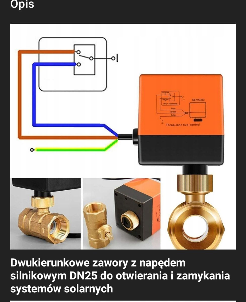

    Dzieki :) a wiec linia bedzie na jednym badz drugim zacisku, wiec nie musze kupowac tego silownika tylko moge kupic ten ze zdjecia i podlaczyc pod zacisk 3 i 2 oraz N pod zacisk ostatni?
    Zawór dwukierunkowy DN25 z napędem silnikowym, schemat podłączenia elektrycznego z trzema przewodami.
    Tak, ale "N" siłownika nie podłączasz do termostatu.
    Tu masz schemat z termostatu:
    Schemat połączeń elektrycznych termostatu AFRISO 42616X z oznaczeniami zacisków 1–6.

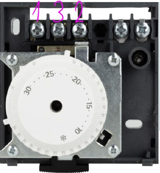

    I zaznaczone numery na termostacie:
    Termostat z oznaczonymi zaciskami 1, 3 i 2 oraz pokrętłem regulacji temperatury.
    Zasilanie "L" dajesz na zacisk "1" termostatu.
    Zasilanie "N" dajesz na przewód "N" siłownika zaworu.
    Przewody "L" otwierający i zamykający zawór z siłownika, dajesz do zacisków "2" i "3" termostatu.
    I tyle.
    Natomiast dwa ostatnie zaciski termostatu "5" i "6", to lampka kontrolna (neonówka).
    Możesz tego nie podłączać.
    Jeśli chcesz podłączyć, to np.: zacisk "6" termostatu dołączasz do "N".
    Natomiast zacisk "5" mostujesz z zaciskiem "2" - jeśli chcesz, aby lampka świeciła, gdy temperatura na termostacie nie jest osiągnięta, lub z zaciskiem "3" - jeśli chcesz, aby lampka świeciła, gdy temperatura jest osiągnięta.
