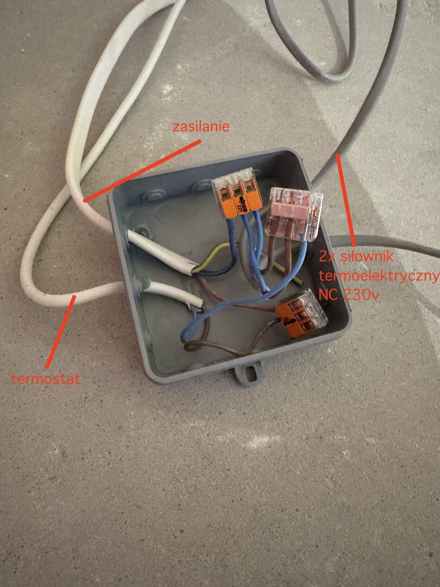

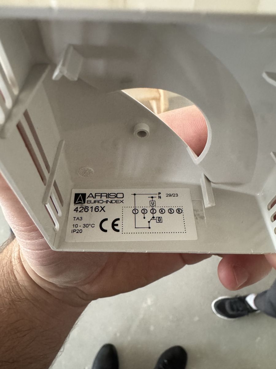

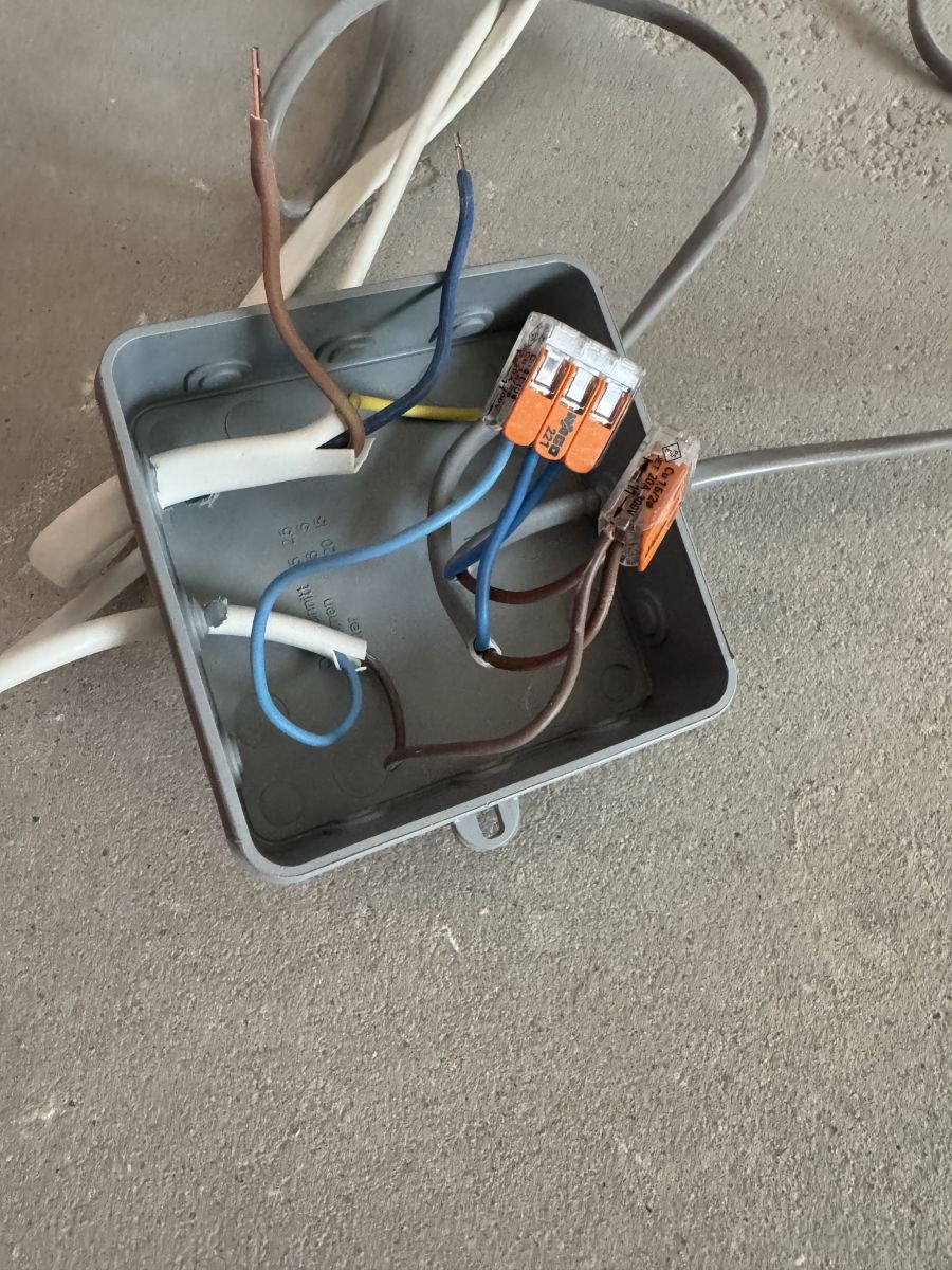

    Zabieram się za wykończenie mieszkania gdzie jest zainstalowana podłogówka i chciałbym wymienić proste termostaty pokojowe na takie z większymi możliwościami.
    Obecnie zainstalowany termostat to AFRISO TA3
    Chciałbym zainstalować programowalny RT 10 D-230
    Niestety, do obecnego termostatu przychodzi kabel dwu żyłowy, więc zakładam że w celu zasilania nowego będę musiał doprowadzić osobne zasilanie (co nie będzie problem).

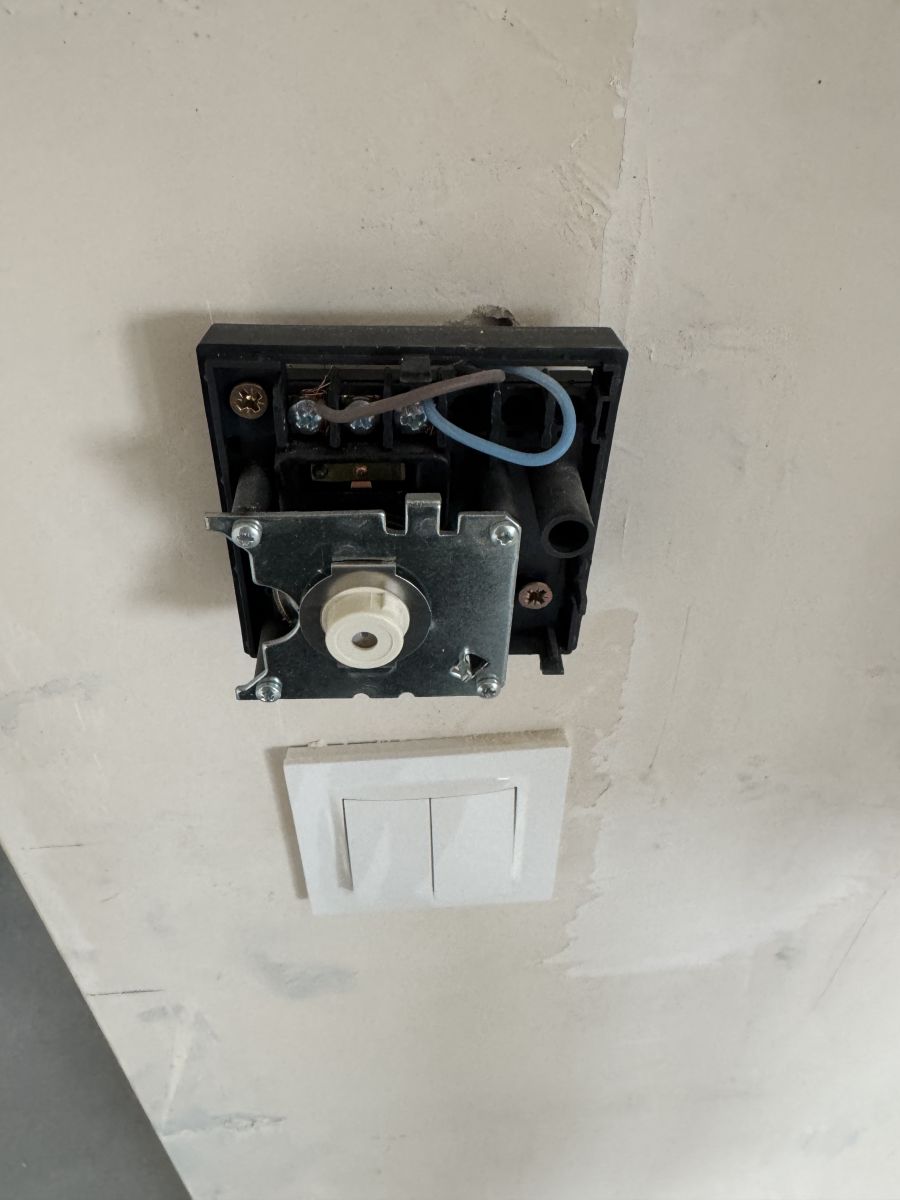

    Na zdjęciach poniżej widać obecną instalację. Na zacisku z brązową żyłą cały czas jest prąd, natomiast na zacisku z niebieską żyłą prąd zaczyna biec w momencie gdy termostat się aktywuje (tj. zwiększam temperaturę).
    Obudowa starego termostatu AFRISO TA3 z widoczną etykietą techniczną. Zdjęcie zdemontowanego termostatu AFRISO TA3 na ścianie

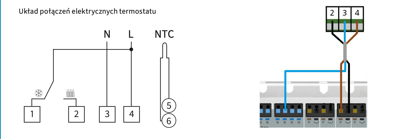

    Poniżej jest schemat podłączenia RT 10 D-230
    Schemat podłączenia termostatu RT 10 D-230 z przedstawieniem połączenia kabli.
    Oraz zdjęcie instalacji w rozdzielni podłogówki (połączenia z siłownikami termoelektrycznymi)
    Pudełko przyłączeniowe z okablowaniem termostatu i siłowników termoelektrycznych
    Proszę Was o wytłumaczenie mi w jaki sposób mam podłączyć nowy sprzęt zakładając, że w ścianie mam kabel dwu żyłowy który biegnie do rodzielni podłogówki, oraz będę miał dodatkowy dwu żyłowy kabel który będzie służył jako zasilanie termostatu.

    Nowy termostat poda zasilanie bezpośrednio od siebie.
    Odpinasz zasilanie od kostki (brązowy) oraz neutral który idzie do obecnego termostatu (niebieski). Zostawiasz je "w powietrzu" (tak jak masz tam zółto-zielony od zasilania. A w termostacie niebieski podpinasz pod 2 oraz zasilanie N pod 3 i L pod 4 - tylko nie pomyl :)

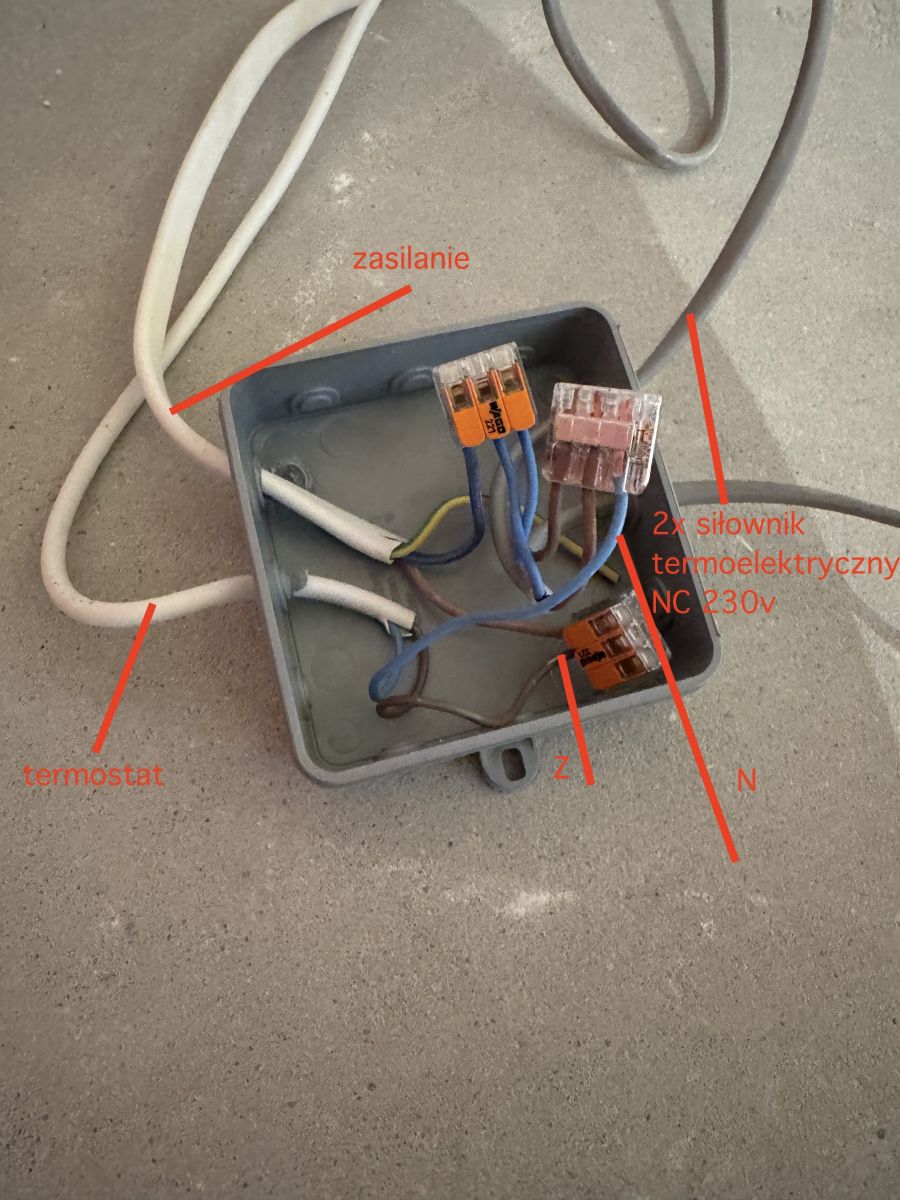

    >>21323094
    @krodag Nie wiem, czy dobrze zrozumiałem, ale jak odepnę niebieski, który idzie do termostatu, to wydaje mi się, że utracę komunikację z siłownikiem. Przy założeniu, że
    oznaczyłem jako "Z" na obrazku poniżej
    > oraz neutral, który idzie do obecnego termostatu (niebieski)
    oznaczyłem jako "N" na obrazku poniżej
    Skrzynka elektryczna z oznaczonymi przewodami do termostatu i siłownika.

    Ocznaczyłeś nie ten przewód o którym pisałem - widzę że nie masz zbyt wielkiej wiedzy w tej materii - więc może lepiej zrób to jak proponuje @78db78
    Jak to ma wyglądac praktycznie/łopatologicznie:
    - zasilasz nowy termostat (kładziesz dodatkowy przewód i podpinasz pod 3 i 4)
    - z puszki z siłownikami wyrzucasz CAŁKOWICIE zasilanie
    - przewody łączące termostat z Twóją puszką wpinasz pod 2 i 3
    - przewód, który oznaczyłeś Z wypinasz z kostki i wpinasz w miejsce niebieskiego od zasilania /usuniętego wcześniej/

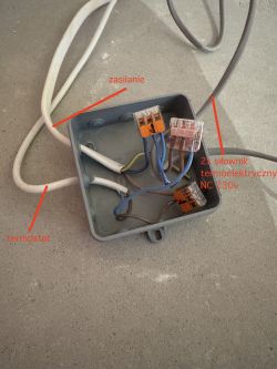

    @krodag
    > widzę, że nie masz zbyt wielkiej wiedzy w tej materii
    Zgadza się - jest to nowy dla mnie temat.
    Wydaje mi się, że zrobiłem delikatnie inaczej (kwestia zachowania kolorów żył), ale zadziałało.
    Skrzynka elektryczna z podłączonymi przewodami w kolorach brązowym i niebieskim.
    1. Odpiąłem całkowicie zasilanie z tej puszki.
    2. Przewód N (niebieski), który idzie do termostatu, przepiąłem do kostki z przewodami N od siłowników.
    3. Przewód Z (brązowy), który idzie do termostatu, przepiąłem do kostki z przewodami fazowymi od siłowników.
    4. Dodatkowy przewód zasilający podłączyłem do termostatu na styki 3 (N) oraz 4 (L).
    5. Przewód N idący z puszki do termostatu wpiąłem na styk 3 (N) -- razem z przewodem N od zasilania.
    6. Przewód Z idący z puszki do termostatu wpiąłem na styk 2.
    Dziękuję za pomoc! @krodag @78db78
